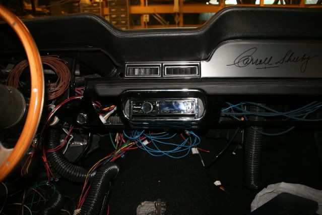

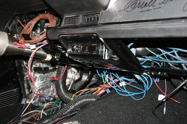

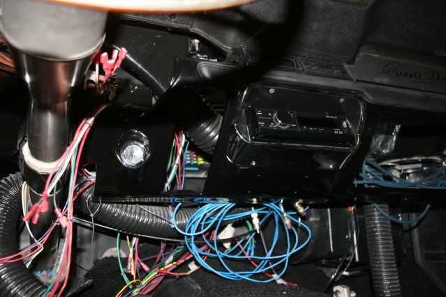

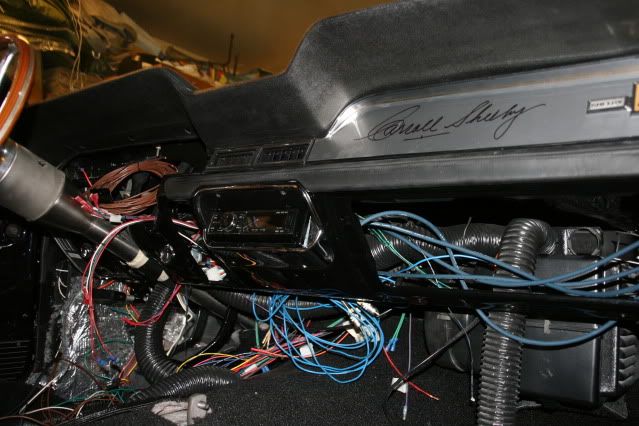

Har sågat till hållaren till cd-spelaren så att den nu passar. Jag har även kopplat in stereon, hade tänkt provspela idag med men saknade två M10 bultar att koppla in till batteriet så det får vänta. Jag behöver lite smakråd, antingen ska jag ha hållaren runt bilstereon som den ser ut nu med en del målad mattsvart och resten kromat. Eller så lackerar jag den i samma färg som instrumentpanelen. Vilket blir snyggast tro? Var lite svårt att fota, men hoppas det går att få en viss aning om hur det ser ut. Ursäkta röran men det har inte kopplats så många sladdar inne i kupen än tongue

Har kopplat ihop bilstereon lite provisoriskt och fått den o funka, det va inget fel på ljudet smile Håller nu på att jorda alla saker i bagageutrymmet. Det går sakta men säkert framåt.
