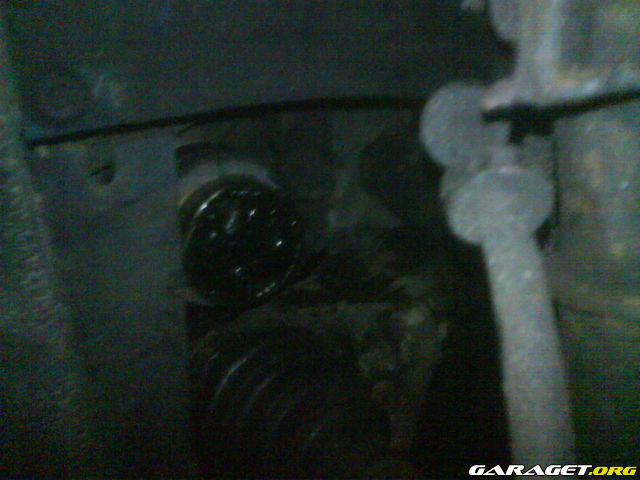

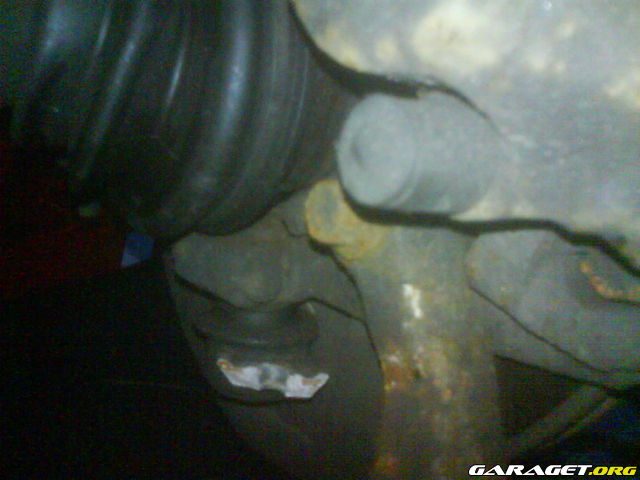

Hej!

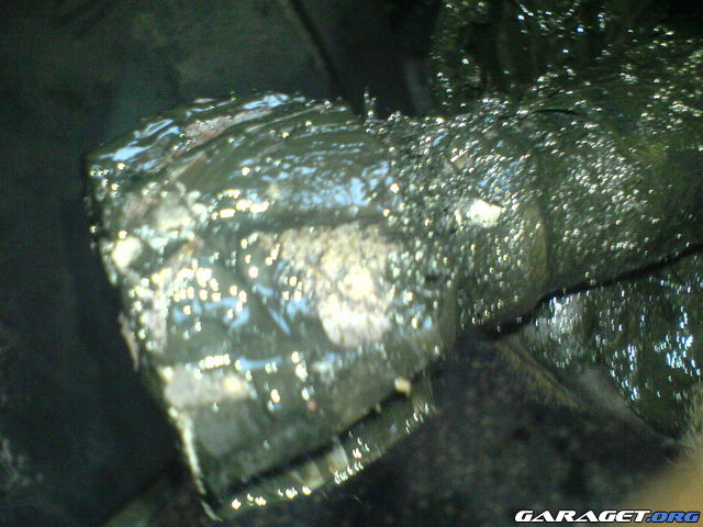

Har varit med om en olycka i helgen (ishalka, var uppe i ~20km/h, inget fungerande ABS-system) skulle svänga in och bilen glider med vänsterfram hjul in mot en hög trottoarkant, länkarmen knäcktes vid spindelleden och drivaxeln hoppar ut från lådan UTAN drivknuten som sitter kvar. Nu är min fråga om drivknuten är förstörd har tagit en koll och vet inte om jag är säker, men "kulorna" i drivknuten ska dom sitta fast någonstans? pillade lite för att rensa d från gammalt fett och så känner jag att jag kan ta ut flera kulor därifrån tongue Ska jag behöva inhandla en ny drivknut eller fungerar den fortfarande?
Har två bilder, ena på drivknuten och ena på drivaxelns ena ände som ska in i drivknuten.
Väldigt tacksam för svar måste hinna byta länkarm och i värsta fall drivknut innan besiktningen nu på måndag smile

för suddig bild men jag tycker det ser ut som om korset ser ganska kört ut!
å då åker du nog på att byta hela drivaxlen... =P
PS. det skall inte finnas några lösa delar i "koppen" alla lösa delar skall sitta på drivaxlen...
å länkarmen knäcktes? jag tror du isåfall har mycket mycket mer skador på bilen, om kanske ej så synliga...

Ser ut att vara slut med knuten. Jag tror att om du sätter ihop den där igen så kommer den hoppa ur på en gång igen. Så du åker nog på att byta drivaxeln som sagt för vad jag har förståt så finns inte inre knutarna att köpa löst. En utbytes kostar ca 3000 på mekonomen tror jag.

eller så köper du en på skroten

Funkar oxå bra man kan ju göra rent och trycka i lite nytt fett innan man skruvar dit den.

Köp en ny  drivaxel på skroten du ! är inget viare att Sätta ihot sägs det vi gör det då inte det på jobbet !

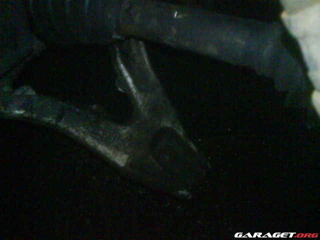

Vilka "dolda" skador syftar du på då? har kollat styrleden och den är hel även krängningshämmaren är hel.
Har två bilder på var länkarmen knäcktes så kanske du kan tänka dig på ett ungefär hur kollisionen kan ha skett tongue

Du märker säkert om det är något mer som är böjt när du sätter dit en ny länkarm. Kan vara så att infästningen till länkarmen har böjt sig lite men det får väll bli stor slägga och gas i värsta fall då. tongue

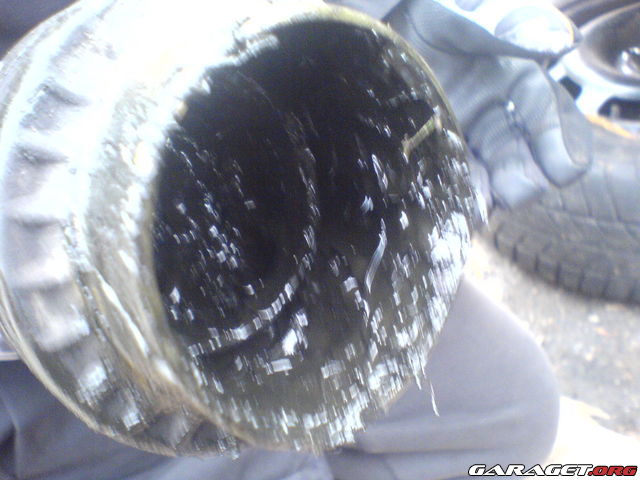

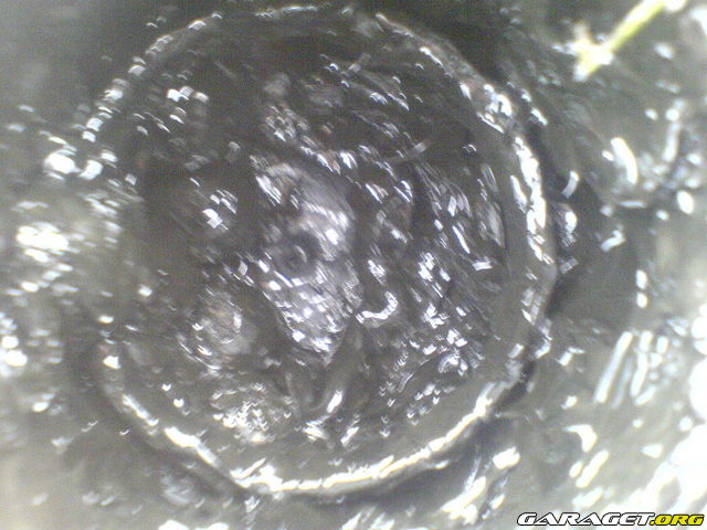

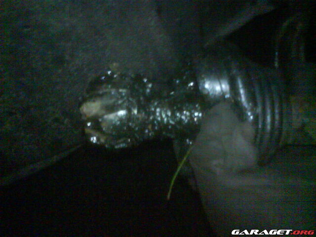

Ok idag har varit en katastrof dag, fick inte av klämbulten till länkarmen och dessvärre är muttern och bultskallen rundad så får ta fram vinkelslipen imorgon. Försökte få av hjulnavet så jag kanske kunde komma bättre åt så jag lossade bulten till styrleden och puff där står den still hur jag än skruvar så går hela muttern och bulten runt. Tog några fler bilder på knuten och axeln hoppas ni kan bedöma utifrån dom för jag tänkte sticka till skroten imorgon och köpa knut eller axel.
https://www1.garaget.org/gallery/archive/108615/556467_dm10n2.jpg
Drivknut rakt in där axeln ska in, mycket fett men kulorna ligger där bara typ
https://www1.garaget.org/gallery/archive/108615/556468_ovko65.jpg
Axelns ände som ska in mot knuten, är den i bra skick?
https://www1.garaget.org/gallery/archive/108615/556470_9q9ayv.jpg
Drivknuten som jag plockade ut från lådan

Ja precis. Jag hade en 240 en gång nu ser det ju lite annorlunda ut på dom. Men iaf så körde jag stutt så jag knäckte länkarmen och när jag skulle dit med en ny så fick jag inte i en enda bult för att båda fästena var böjda så det fick bli att rikta lite med slägga å gas den gången.
Angående knuten så tror jag att det är skrot eftersom den har delat sej. men du kan ju ta med dej axeln på skroten och höra vad dom säger.

Mm vinkelslipen får d bli och ner till bilia firman och inhandla nya bultar smile kommer ändå få byta bultar, dom kan ju inte sitta på igen. Hittade lite bilder på hur drivknuten och axel änden som ska in mot knuten ska se ut så jag vet att jag ska behöva inhandla mig en hel drivaxel från skroten för 300kr big_smile

det är helt klart skit av den drivaxlen ja!
