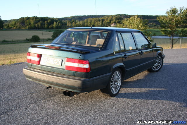

tja. ja köpte en bil som va ny bes. o han hade fått en 2 på att draget va dåligt. då kapade han av kulan bara så att det sticker ut en 2 cm från karossen o tejpade. detta fick han igenom på ombes. o nu e det dags för mig att göra min årliga bes. ska görat på samma ställe som han hade bes. den på innan.. men vet inte om ja ska plocka av allt eller låta det vara...
måste man göra en reg.bes. om man tar av det helt eller hur går detta till..
