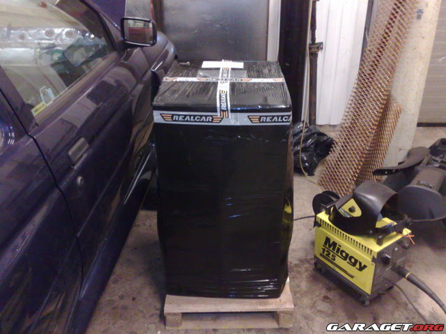

så nu har de börjat hända lite igen, haft lite uppehåll på bilen för husfix o div annat men nu spenderas de några timmar i garaget:)
https://www1.garaget.org/gallery/archive/67390/646988_wp1oaf.jpg
en pall från Realcar

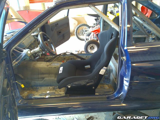

https://www1.garaget.org/gallery/archive/67390/647003_t57izu.jpg

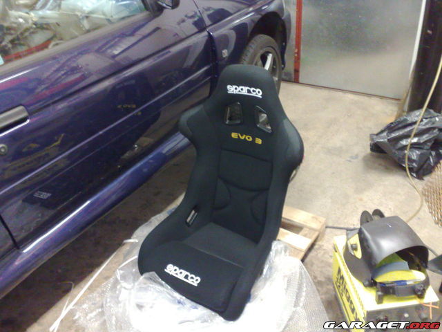

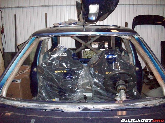

nya fina stolar till bilen
tack vare att ja fått stolarna nu så kan ja få malla till o svetsa dörrsträver och ev ett rör i underkant av huvudbågen fast först måste ja få till stolsfästena... har tack och lov några bilder på hur dom ser ut i en WRC.Escort så ja famlar ju inte helt i mörkret iaf:)

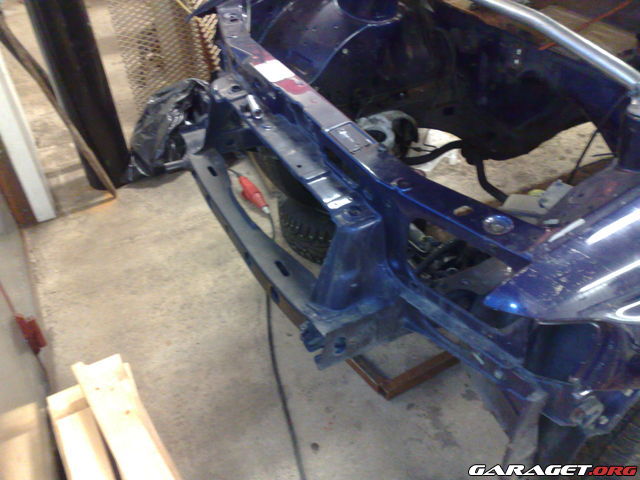

naken framända
har även plockat av front,lyktor o lite annat inte långt kvar nu innan ja ska börja gjuta av delar för att sedan ersätta med nått lättare, förmodligen svart:P

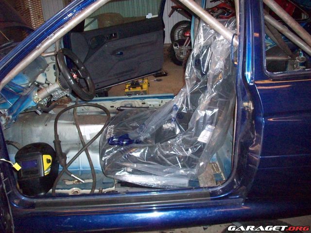

https://www1.garaget.org/gallery/archive/67390/654186_83hn8o.jpg
slängde in stolarna o kolla lite hur fästena ska bli.

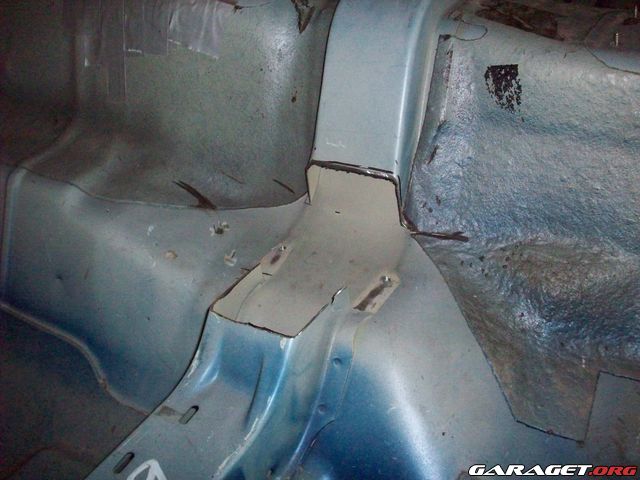

fick kapa ur balken lite...

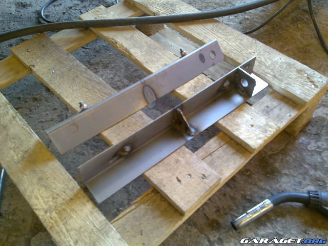

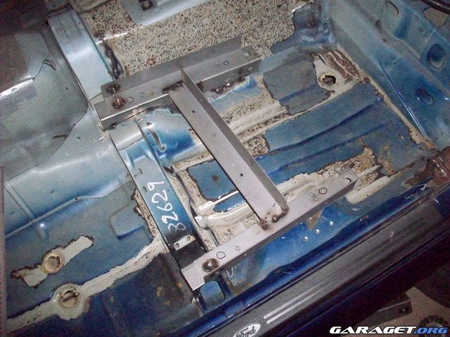

https://www1.garaget.org/gallery/archive/67390/654202_k4qw3t.jpg

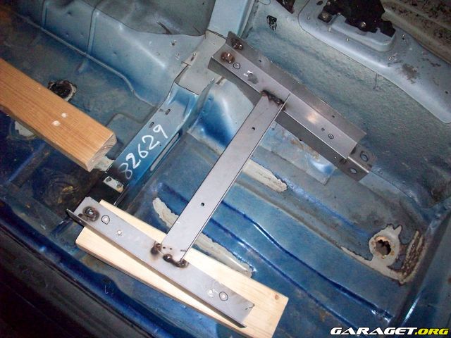

gjorde en jigg för att få fästena att stämma med stolen.
https://www1.garaget.org/gallery/archive/67390/654206_v4tyj4.jpg
blir fint när man fattat hur man ska göra:P

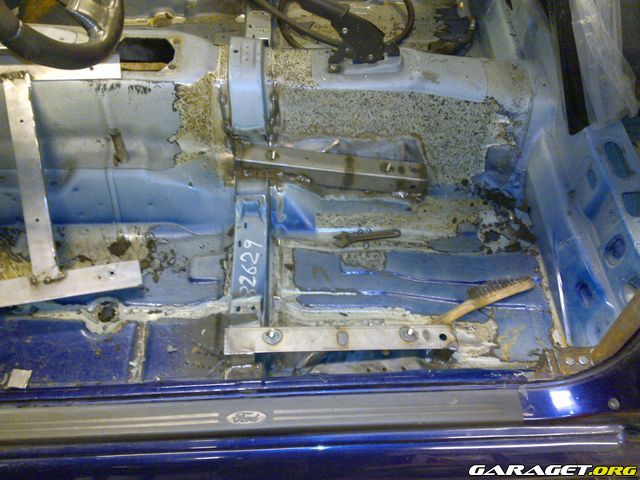

https://www1.garaget.org/gallery/archive/67390/654213_9undsa.jpg
vart bra till slut, nu e fästet till förarstolen mallat. nu ska de förstärkas en del innan de svetsas fast permanent.

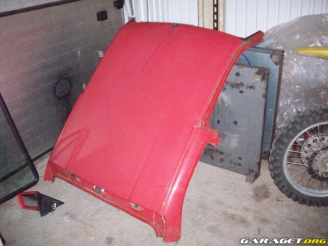

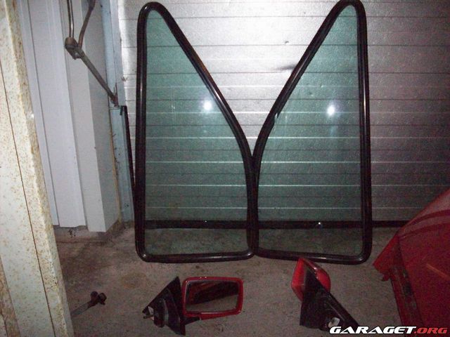

var en sväng till skroten och sågade av ett tak från en vanlig escort som ja senare ska gjuta av, blir nått svart och lätt:D
https://www1.garaget.org/gallery/archive/67390/654222_8lwlcm.jpg
fick även plockat på mej listade bakrutor och manuella speglar. allt för att spara vikt och slippa dra kablar:P

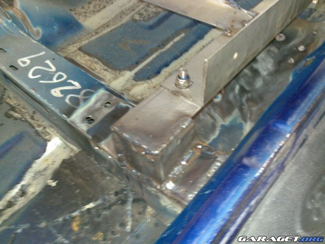

nu vart de lite gjort igen, är i stort sett klar med stolsfäste på förarsidan lite kvar att svetsa bara+ bygga upp balken runt fästet. var nästan klar nu ikväll men då vart de trådtrassel i svetsen så då blir de fortsättning imorn istället. lite bilder tills dess.
https://www1.garaget.org/gallery/archive/67390/658046_u0q016.jpg

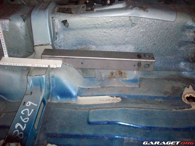

gjorde stadiga boxar i bägge ändar på skenorna.
https://www1.garaget.org/gallery/archive/67390/658048_2j73h7.jpg
nästan helt klart
https://www1.garaget.org/gallery/archive/67390/658051_9x3fdl.jpg
jiggen bortskruvad o allt står kvar där de ska:D
vidare uppdate blir de troligen imorn kväll.

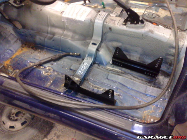

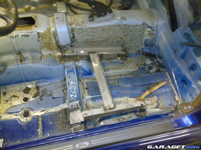

https://www1.garaget.org/gallery/archive/67390/659097_bwwxl6.jpg
nya skener till passagerar stolen. gjorda i 1,5mm bockad plåt, starkt och lätt;)
fick ett litet dilemma nu, ska ja ha som på wrc bilen o sätta kartläsaren långt bak och långt ner eller ska den sitta som förarstolen????
får en stund att fundera på de, nu ska ja ut o hjälpa polarn montera dragkrok:P

Sätt stolen längre bak för viktfördelningens skull wink
Har du läst läst något i SBF reglementet om stolsfastsättning? Tycker det verkar lite vekt med 1,5mm plåt.
SBF kravet är att alla fästena ska tåla 15000N st i alla riktningar och minst 4st 3mm förstärkningsplåtar på 60mm2 st. Även om du inte följer det till punkt och pricka s är det verkligen inte dumt att titta i och få ideér från.
Vill ju inte du ska dö om du skulle råka vurpa smile
ja får nog bli att passageraren åker bak;)
de var allt nått att tänka på de, trodde de skulle räcka för dom e ju löjligt mkt starkare än originalen var.
får ta o investera i SFROs handbok tror ja:P ör den måste väll ha alla sånna materialkrav??
hehe tack för omtanken:D
