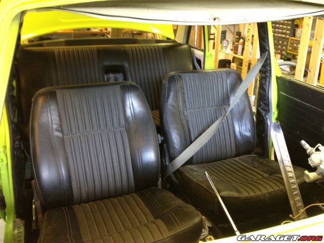

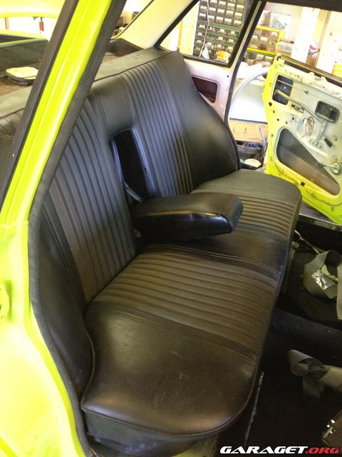

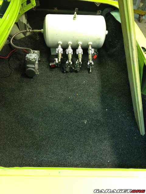

https://www1.garaget.org/gallery/images/87/86225/86225-cac91e85fb27a1905da31485d8d80396.jpg
https://www1.garaget.org/gallery/images/87/86225/86225-ec159ba2814994c6bfa0f2fdfd8fdfbb.jpg
https://www1.garaget.org/gallery/images/87/86225/86225-e215bbdf4e30621a64ef38f74772c88e.jpg
Fått lite gjort sen sist, väldigt dålig på att ta bilder på det bara smile har iallafall fått dit nästan hela inredningen, saknas gör ett solskydd och innerspegeln, plus instrumentpanelen som jag inte fått hem än.
Börjat montera lite smått under huven också, ska ta nån bild på det idag om jag kommer ihåg smile Bl.a bromsservo, kylare, batterihylla, relän och dragit fram kablar och skrot till framlysen och blinkers. VÄLDIGT krångligt att få dit all el igen när nästan all märkning försvunnit på kablarna, suck!! Men det börjar iallafall ta sig.
Har dock två stora relän jag inte riktigt kan placera.. Måste nästan ta bilder på dom så får nån kunnig människa informera mig om det big_smile
Påbörjat projekt skuff också, lättare sagt än gjort då den låst sig och inte gick att öppna igen. Så nu lär jag köpa nytt skufflås också, haha!
Som sagt så slänger jag upp fler bilder när jag kommer ihåg det, kanske ikväll.. kanske inte smile

Trevligt med svart skinn smile
5 111 Inlägg
10 augusti 2012
#979
Du skulle haft lite bättre plast till B-stolpen bara, den skämmer väldigt tycker jag. sad
3 Inlägg
10 augusti 2012
#980
Skinn kom först 1971 till 140 seriens GL modeller. Detta är hederlig galon som är lätt torkat om du hoppar för mycket med polare som har bira i handen...smile
