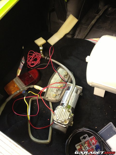

Kanske dags för lite bilder igen? Ni är ju så sjuuuukt snåla med kommentarer så nu får ni skärpa er om det ska bli fler uppdateringar wink 2000+ visningar på nån vecka bara men ingen skriver nått, you evil people!!! sad
https://www1.garaget.org/gallery/images/87/86225/86225-0f802ad1ad523272505c45719e4d1a39.jpg

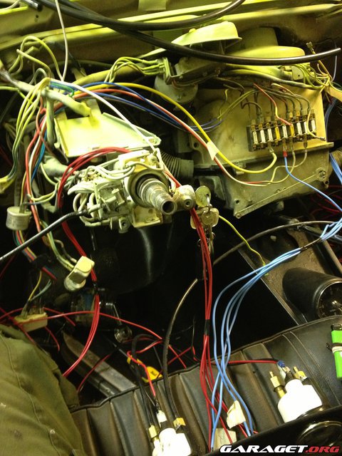

Roat mig med att koppla el hela helgen, har ju haft roligare.. men nu är iallafall allt till luftfjädringen kopplat utom EN magnetventil som är spårlöst borta, blir så satans lack! Och det verkar inte gå att köpa en löst heller hmm

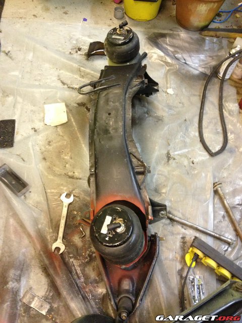

Bälgarna sitter fint i framvagnen nu, ska försöka montera upp den i veckan så jag kan måtta lite slang och dylikt smile

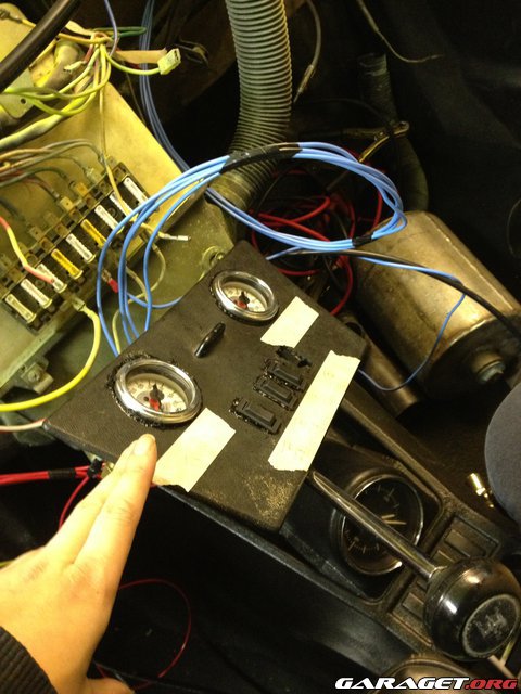

Provmonterat lite då jag inte beställt nån kontrolldosa eller bestämt vart jag vill ha tryckmätarna än, sitter rätt bra där å för att vara ihopslarvat på en kvart wink
