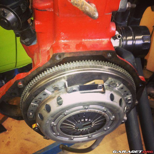

Det går fint smile stött på lite problem när jag skulle dit med kopplingen, har tydligen styrpinnar på svänghjulet men inga hål på kopplingskåpan, haha!
Visst kan jag göra de, nått särskilt du vill se? smile

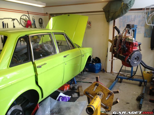

Nu är det väl kanske dags att lägga upp lite bilder igen smile hänt lite i garaget men mer saker utanför och det får ni veta tids nog wink
https://www1.garaget.org/gallery/images/87/86225/86225-df02b51f88b3819289c51d4c99d54910.jpg
https://www1.garaget.org/gallery/images/87/86225/86225-31266459c8372c7e15c3400d617ed2e5.jpg
På tiden kanske wink
https://www1.garaget.org/gallery/images/87/86225/86225-e6bdc68d7690873f69e6f24edc534e53.jpg
Tycker nästan man ser skiftningarna i färgen rätt bra på dessa bilder, så kanske ni ser att den inte alls är spygrön big_smile

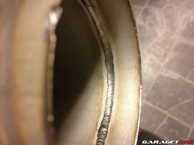

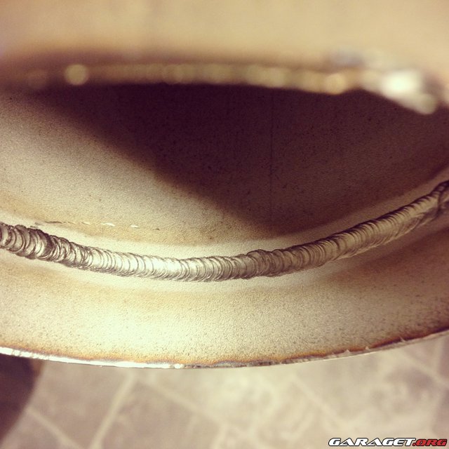

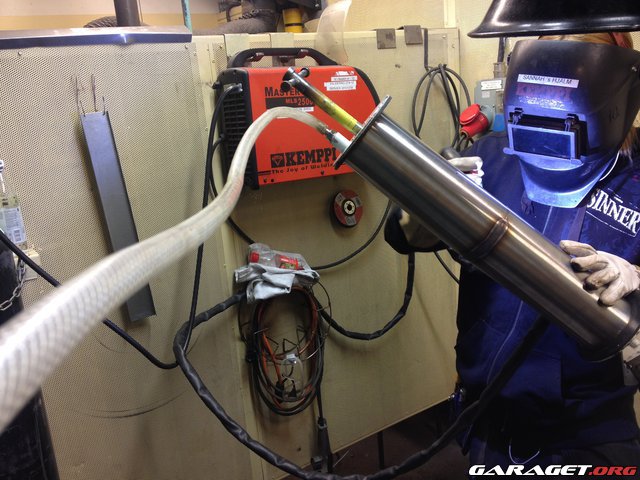

Hänt en hel del i skolan också, kört rostfritt några veckor nu, hundra gånger roligare än svart! Provat aluminium också, inte lika lätt wink
https://www1.garaget.org/gallery/images/87/86225/86225-40397cca91cde6e356cdc53523bf4bab.jpg
H-L045° rostfritt med rotskydd (just här glömmer man rotskyddet ca 10 cm, inte bra) big_smile
https://www1.garaget.org/gallery/images/87/86225/86225-35f974ab1e5ab121b33f8043cbc7c2ce.jpg
https://www1.garaget.org/gallery/images/87/86225/86225-213983a5723662c2ab313ad1fd98fdc8.jpg
https://www1.garaget.org/gallery/images/87/86225/86225-a9ea393b59ad5862dbf25ede908fcd83.jpg
https://www1.garaget.org/gallery/images/87/86225/86225-1d51dc5894b9fa4f281d6da5731141ea.jpg

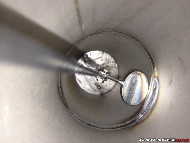

Första rostfria röret jag gjorde, livsmedelsrör. 125 i diameter, 2 mm tjockt.

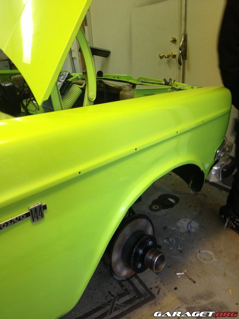

Ser mycket bra ut big_smile
man såg verkligen färgskiftningen nu men du äre bara bilden eller är framskärmens skärmkant vågig?
amatörkonstruktör
535 Inlägg
18 mars 2013
#1140
Den är vågig som fasan själv, snittade ju upp hela på insidan när vi gjorde plats för fälgarna och det i kombination med skärmvals gick inte så bra smile men det tycker jag mig kunna leva med tills vidare smile
