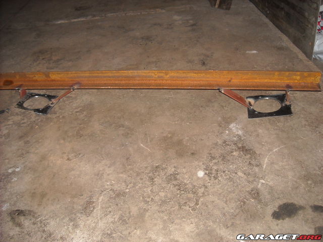

min fjädertornsmall från subarun

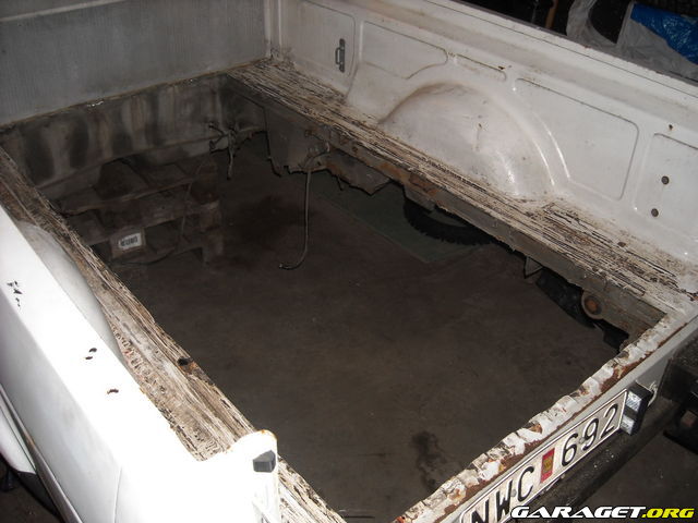

kapat flak
https://www1.garaget.org/gallery/archive/40702/663975_7zrv6m.jpg

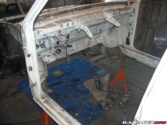

rensa
https://www1.garaget.org/gallery/archive/40702/663980_07bq2i.jpg

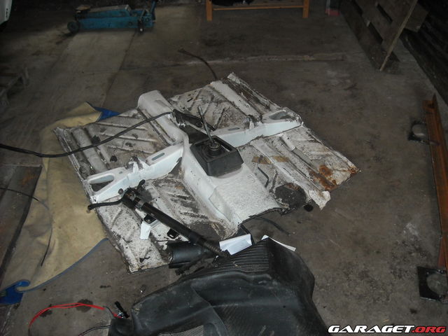

hej då golvet
https://www1.garaget.org/gallery/archive/40702/663985_ihktsc.jpg

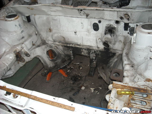

rensat
https://www1.garaget.org/gallery/archive/40702/663988_9q7lqn.jpg
