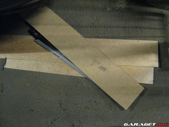

https://www1.garaget.org/gallery/archive/67693/825204_a0zbac.jpg

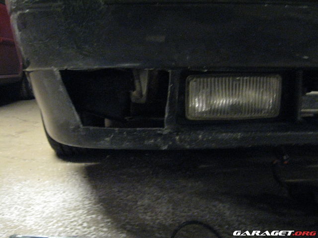

hm... va ska de bli av detta?

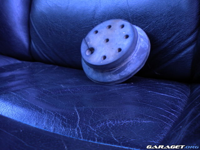

https://www1.garaget.org/gallery/archive/67693/825205_87h8h3.jpg
wtf är detta?

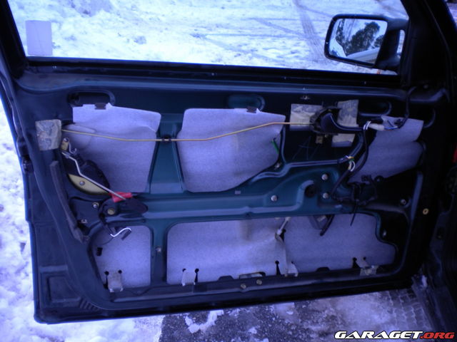

https://www1.garaget.org/gallery/archive/67693/825206_rss65y.jpg
å va har hänt här ? va är detta hållet till för?
svaren kommer ni att få på sönda då jag jobbar imorn

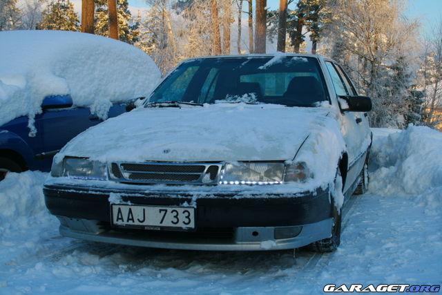

Lite slött med kommentarer?

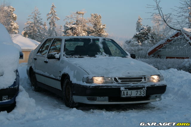

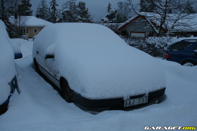

Tänkte ladda upp en bild på hur den vita ser ut nu smile
https://www1.garaget.org/gallery/archive/87951/826052_18wrbl.jpg
efter en natt tongue
https://www1.garaget.org/gallery/archive/87951/826053_zuann4.jpg
avborstad iaf smile
https://www1.garaget.org/gallery/archive/87951/826056_epm5hz.jpg
med dioder smile dock så vill inte kameran ta det som det lyser i verkligheten, men men tongue
Fordonstekniker
1 740 Inlägg
27 december 2009
#564
Fint med en igensnöad bil. Va i Stockholm idag, men va lite snö ni har. Men det blev fint med dioder.

Heheh, jobbigt och borsta av den hela tiden.. tongue Trevligt! Hahaha lite, det är rekordmycket för o vara en plusgrades stad tongue Tackar, jag är nöjd med dioderna jag med, ska dock koppla om så att dimljusen tänds också. smile

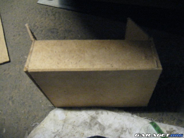

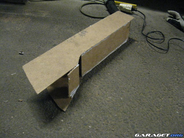

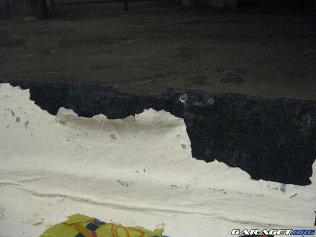

dagens bilder
https://www1.garaget.org/gallery/archive/67693/826202_bp10dc.jpg
va fan är detta igentligen? wink

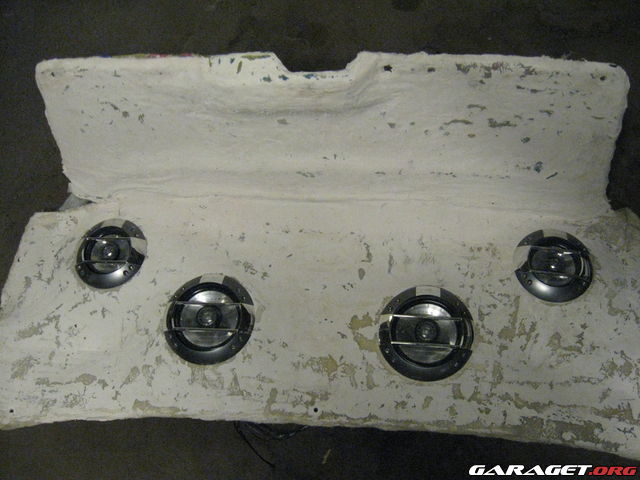

o efter att limmet tog slut så gick jag vidare

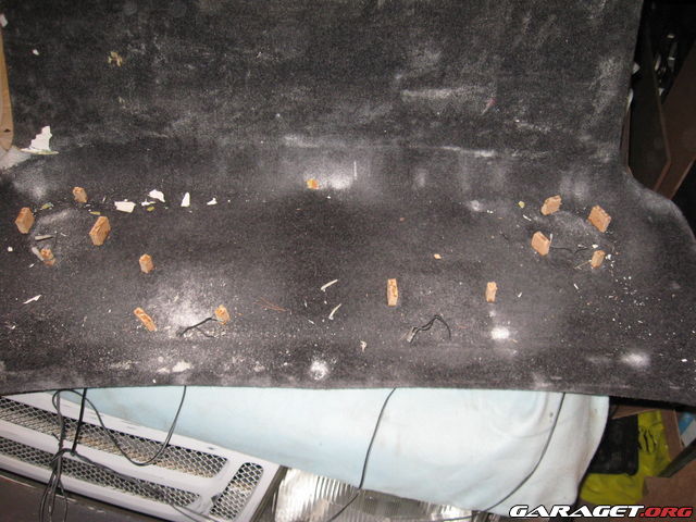

https://www1.garaget.org/gallery/archive/67693/826210_lfnrku.jpg
den här känner ni igen? o ni ser hur de nedre högtalarna inte sitter i gämn höjd......allt ska ...bort

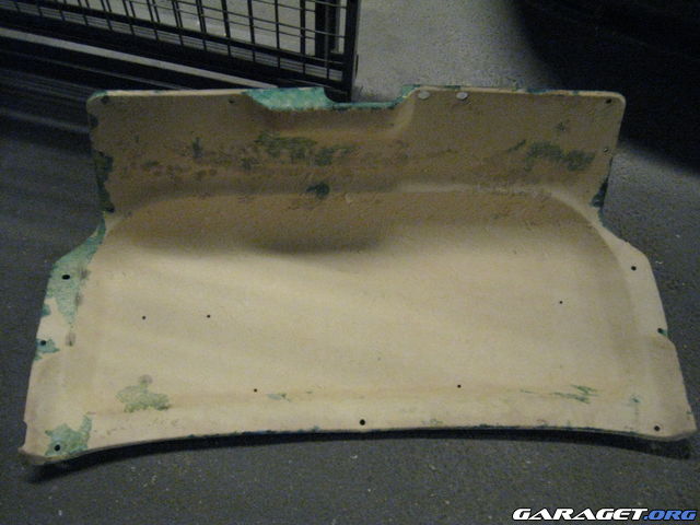

https://www1.garaget.org/gallery/archive/67693/826229_9twbtf.jpg
man kanske ska ta av tyget innan man plastar? wink nybörjar tabbe
https://www1.garaget.org/gallery/archive/67693/826231_logz2e.jpg
man ser vart högtalarna vart plaserade. o dum som man var tyget kvar sad

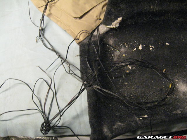

https://www1.garaget.org/gallery/archive/67693/826232_33aw36.jpg
högtalar kablarna till tidigare bygge. ser förjävligt ut
https://www1.garaget.org/gallery/archive/67693/826235_2qy5vf.jpg
då var allt tyg borta har lust att förstärka den en aning men man kan ju inte plasta i -8 grader. lr ? någon som provat?

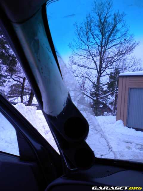

Update:
https://www1.garaget.org/gallery/archive/87951/827746_3307va.jpg
Lite slipning på nedersidan, den övre sidan ska endå kläs, så där behöver det inte vara jämlt och fint smile

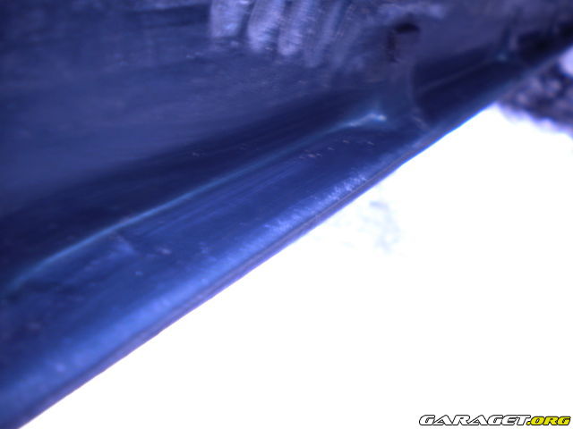

https://www1.garaget.org/gallery/archive/87951/827752_o7p9o4.jpg
Nedersidan av dörren, "rost vad är det?!?" big_smile

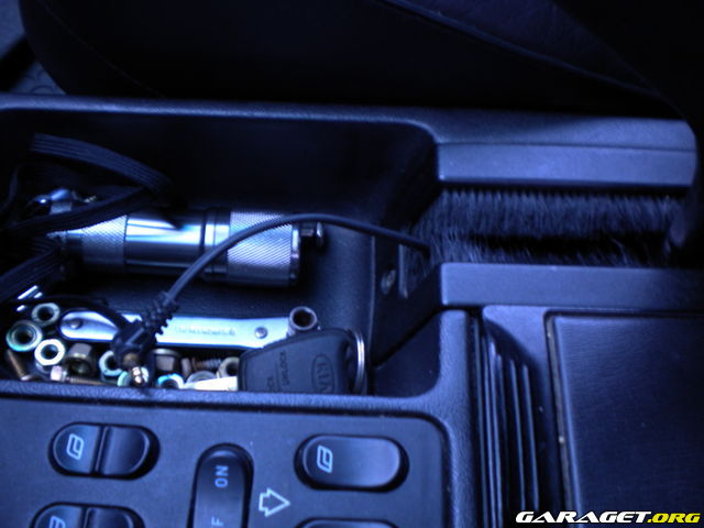

https://www1.garaget.org/gallery/archive/87951/827755_dbfz5h.jpg

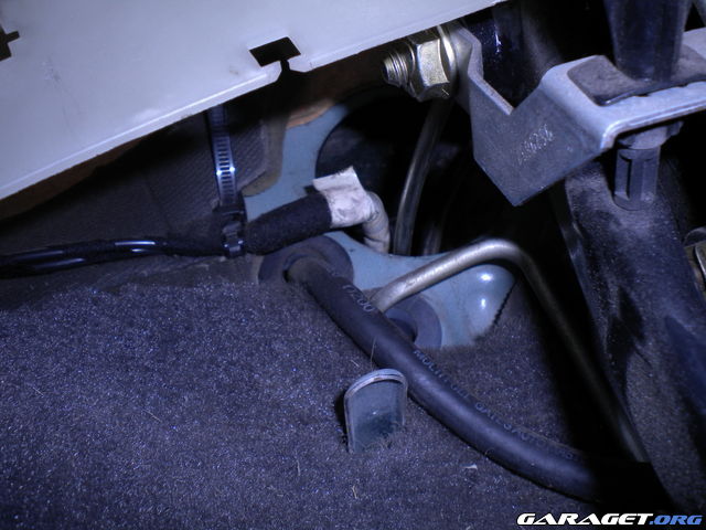

AUX kabel uppdragen vid handbromsen till stereon
Sen har jag även haft ett störande problem med att när man låser bilen med nyckel så är den "degig" åt låshållet, men det tror jag var en kabel som inte var rätt dragen, vilket det var.. Sen har jag även haft problem med att bilen inte låser sig, utan låser upp sig direkt, vilket innebär att vänster framdörr inte är stängd. Detta vet jag är en sensor i låskistan som måste bytas, men det gör jag i sommar. Men nu så drog jag u alla fall ur kontakten så bilen tror att dörren är stängd hela tiden tongue

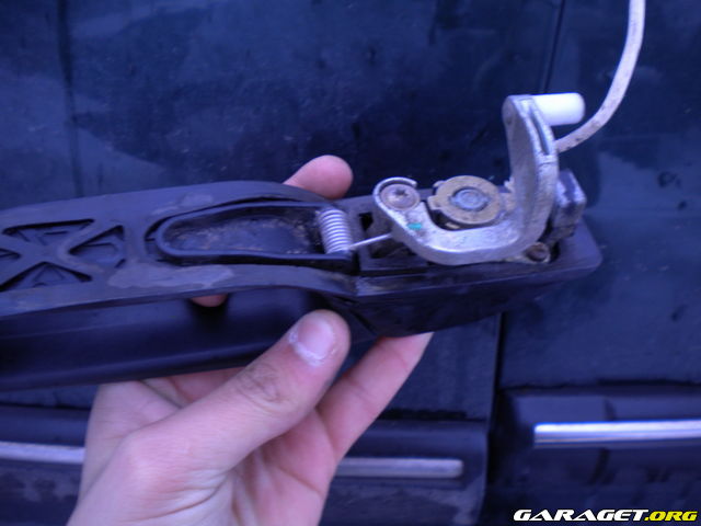

https://www1.garaget.org/gallery/archive/87951/827764_zvi739.jpg
Handtagen, och där ser man kabeln som satt lite fel, så den kom iklämm när man låste med nyckel

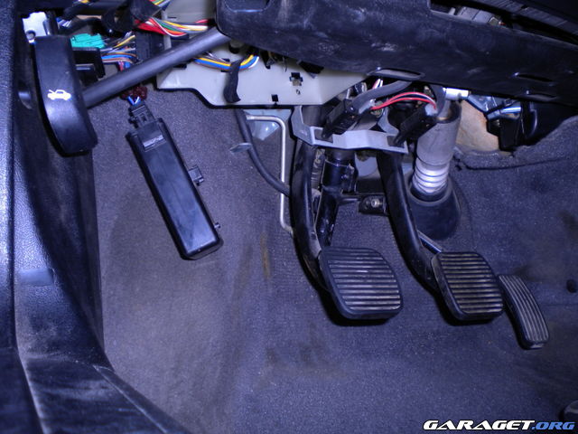

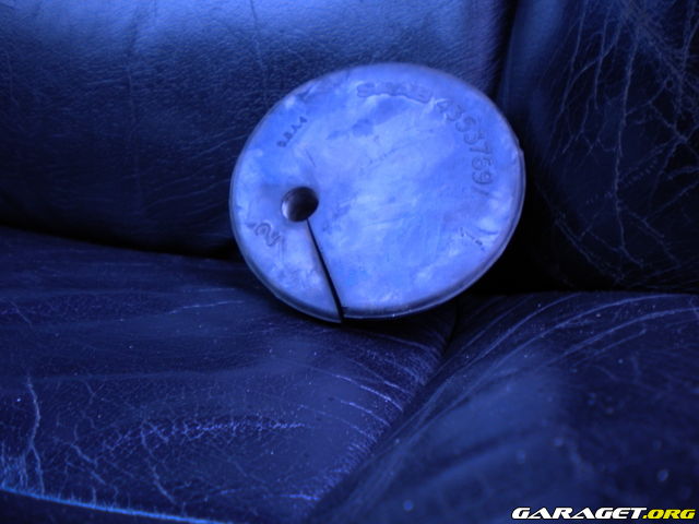

https://www1.garaget.org/gallery/archive/87951/827767_8ugo8x.jpg
Denna plugg ska sitta ovanför pedalerna..
https://www1.garaget.org/gallery/archive/87951/827768_ymjsut.jpg
andra sidan av pluggen som är in mot kupén
https://www1.garaget.org/gallery/archive/87951/827769_7l3k52.jpg
Där skall pluggen sitta, ovanför kopplingspedalen ungefär smile
https://www1.garaget.org/gallery/archive/87951/827770_i8oezg.jpg
mellan boxen som hänger (den är uppsatt nu) och kopplings pedalen rakt upp är det ett stort hål där pluggen ska sitta, men man kommer inte åt o trycka in den, men jag ska försöka igen med silikonspray så det glider lite wink När bilen dumpar tror man att dumpventilen är nere vid fötterna tongue
