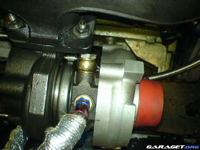

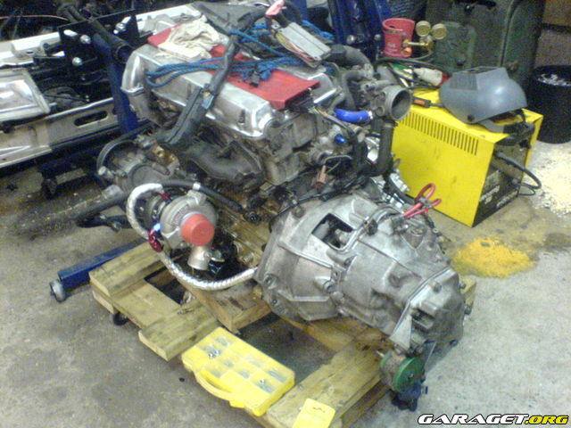

Här kommer även en liten uppdatering från påskhelgen.

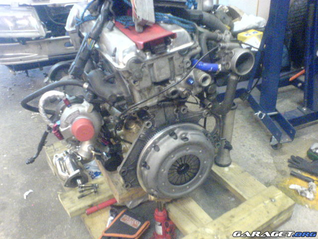

Svänghjul och tryckplatta är numera balanserat och permanent monterat.
Nya växellådan har funnit sin plats tillsammans med bra QS olja.
Downpipe:en har börjat ta form och skall lämnas in till en polare och svetsas.

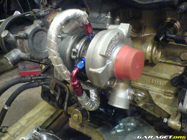

Slang för vatten och olja till turbon är på plats. Även original oljeretur.
Startmotor är ditsatt och diverse givare är inkopplade.
https://www1.garaget.org/gallery/archive/59737/896123_wnjr4x.jpg
Svänghjul är draget med 80NM. Tryckplattan är chimsad med 0,3mm chims för att det skall gå att frikoppla helt. (Sachs 600N).
https://www1.garaget.org/gallery/archive/59737/896129_88015h.jpg
Växellådan är monterad och har fått 1,8L Quakerstate Super Quadrolube 75W.
https://www1.garaget.org/gallery/archive/59737/896131_bgcsec.jpg
Startmotorn har funnit sin plats. Vevaxelgivare mm. är inkopplade..

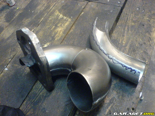

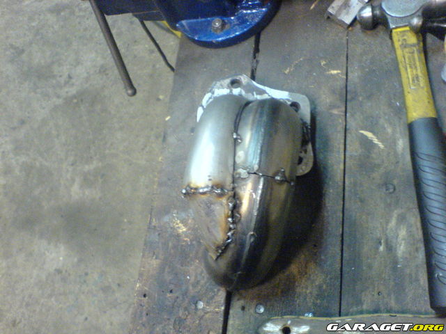

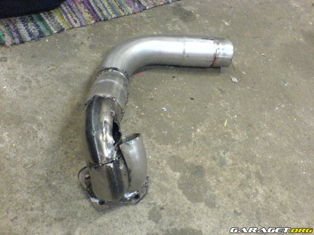

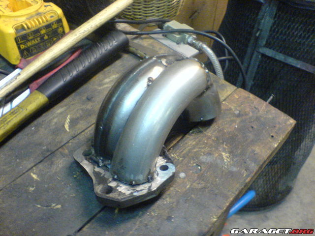

Downpipe:en är påbörjad. 2,5" direkt från turbon för att allt skall få plats.
Stegas upp till 3" direkt efter två 90* böjjar. Omsnidat 44mm biltemarör får fungera som extern WG-rör
som sedan leds in i 2,5" röret.
https://www1.garaget.org/gallery/archive/59737/896126_qip6ld.jpg
https://www1.garaget.org/gallery/archive/59737/896128_al4m8a.jpg
Dock får ni ha överseende med punktsvetsarna då jag inte hade något svetsmask idag wink
En kompis får sedan helsvetsa detta med TIG. Lambdamutter svetsas också dit då.

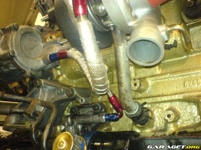

Slangar är inlindade i värmetålig strumpa och monterade.
Blir rätt varmt runt grenröret och avgashuset. Även DP skall lindas med bandage.
https://www1.garaget.org/gallery/archive/59737/896121_8wj11h.jpg
Original oljeretur passar kanon efter lite "massage".

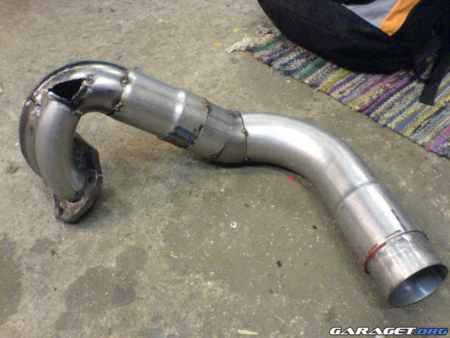

Fick lite gjort idag.

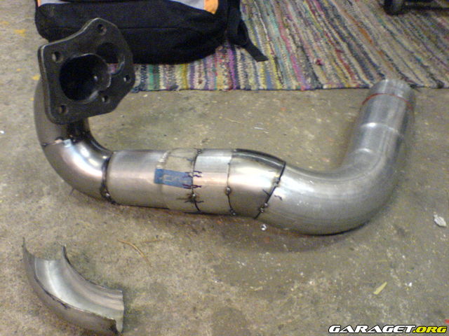

Downpipen är i princip klar. Det externa WG-röret skall nästas dit.
Sen skall allt helsvetsas.
En utav vattenslangarna till turbon är permanentmonterad nu också.
Det blev för tajt mellan turbo och grenrör så jag fick pressa en banjo i ena änden.
Fick även tag på en cylinder till remspännaren härom dagen. Den gamla lyckades jag
ha sönder. Så allt detta är klart nu också.
Diverse slangkopplande har också skett.
