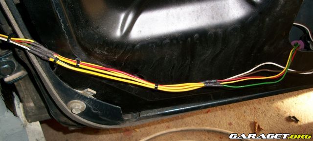

Update!
Hujj, att skala ner bilderna var jobbigare än det jag gjort i garaget idag, vilket iofs inte är mycket.

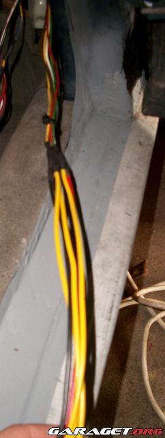

Började med att byta kablarna som går till passagerardörren fram, bytte ut den delen av kablarna som det är mest påfrestning på och som var torra och dåliga
Hade bara svart, röd och gul kabel hemma, så det fick duga med det. Jag vet ju själv vilken kabel som går vart och man ser ju gamla originalkablarna än.

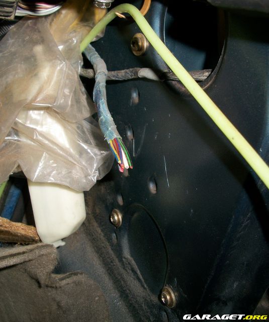

Avklippt
https://www1.garaget.org/gallery/archive/27325/970537_8luqj0.jpg

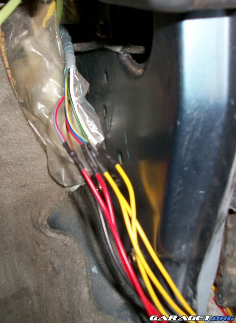

Skarvat. Eltejp? Nädu! wink
https://www1.garaget.org/gallery/archive/27325/970535_dzfuyb.jpg

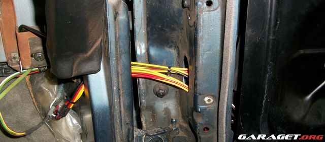

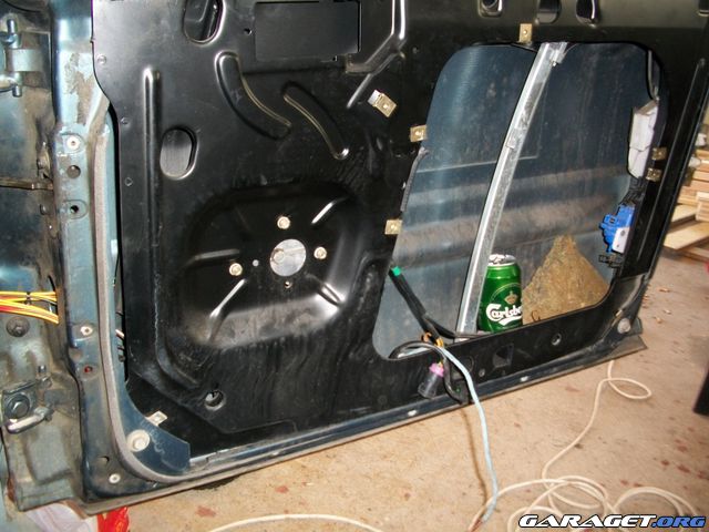

Det är fler kablan än man tror in till dörren, men det är minst dubbelt så många i förardörren hmm
https://www1.garaget.org/gallery/archive/27325/970538_ig0lll.jpg
https://www1.garaget.org/gallery/archive/27325/970540_ks8926.jpg

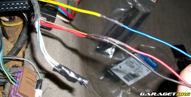

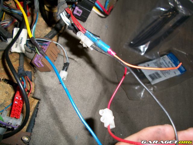

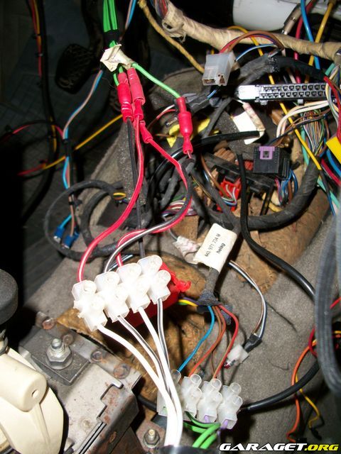

Sen tog jag mig an lite av kablarna till stereon. Jävlars vad det är använt skarvhylsor och sockerbitar. BORT BORT BORT!
https://www1.garaget.org/gallery/archive/27325/970543_brr7s7.jpg
Undrar vad som döljer sig under eltejpen här? Detta är originalkablar som gått någonstans tongue Här syns att jag lödit och satt krympslang på positiv och negativ ledning samt remote innan bilden togs.
https://www1.garaget.org/gallery/archive/27325/970545_49mmff.jpg
Skarvhylsor från de gröna kablarna som är nydragna högtalarkablar. Sen några centimerer senare är det skarvart igen men med sockerbitar denna gången, suck. Fixade detta men tog aldrig någon bild på det då jag stack hem, men fixar bild när jag fortsätter i veckan.
https://www1.garaget.org/gallery/archive/27325/970546_2r1l81.jpg
Så nu har jag fått ordning på lite av kablarna iaf smile Försöker undvika förardörren så länge som möjligt, haha.
