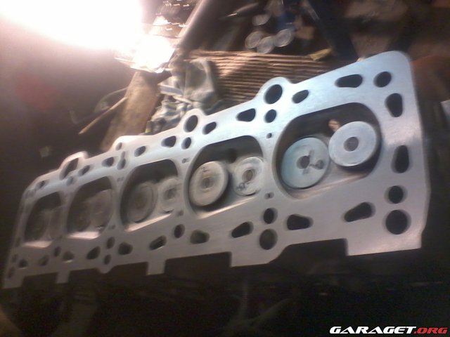

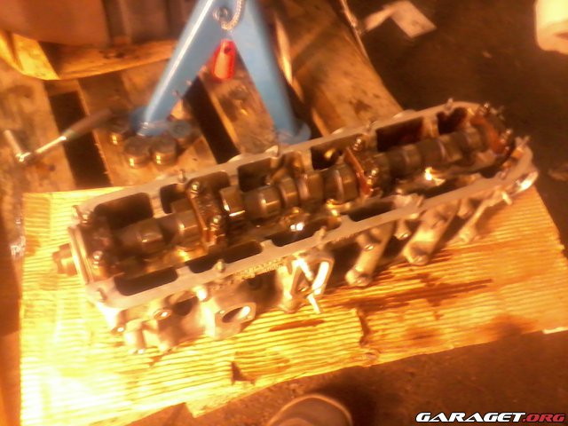

Blev lite gjort idag.

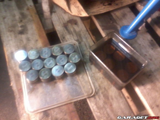

Hittade 20st ventiltryckare i förrådet, begagnade men fungerande (de flesta iaf) så bytte ut dom som var dåliga. Bra att ha grejjer liggandes tongue
https://www1.garaget.org/gallery/images/28/27325/27325-5fe931c28cb7ec6420dc9f026765d6c8.jpg

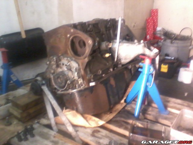

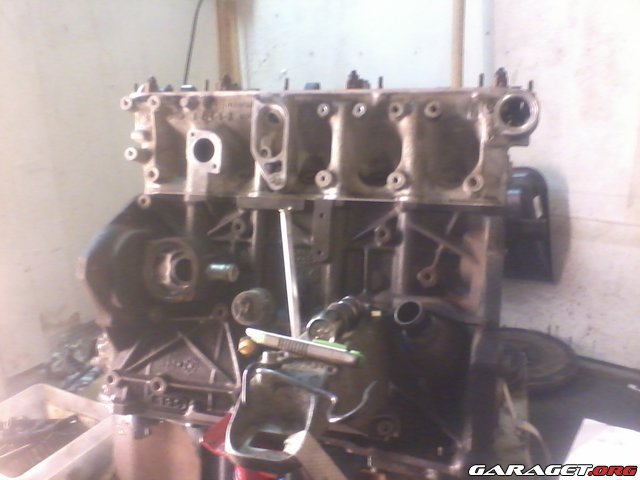

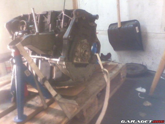

Har man inget motorstativ får man improvisera. Lite pallbockar och remmar så står den där.
https://www1.garaget.org/gallery/images/28/27325/27325-5bed54b8f7b7eebb2f5a1824bf250652.jpg
https://www1.garaget.org/gallery/images/28/27325/27325-0311a0a1cd8d1bd1b71c214657e77bd2.jpg
Kammen monterad
https://www1.garaget.org/gallery/images/28/27325/27325-dbaa103e382c9614983a4134203e26c2.jpg

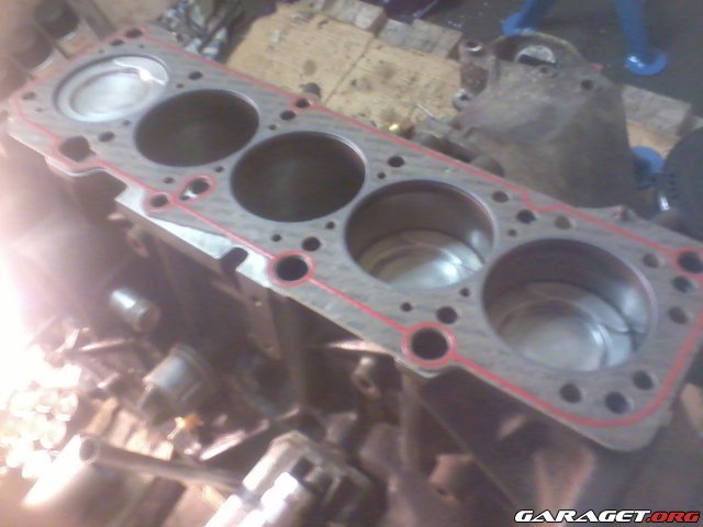

Blockpackning
https://www1.garaget.org/gallery/images/28/27325/27325-8882c974182d507bbfc07e0ff2c6b902.jpg
Topp

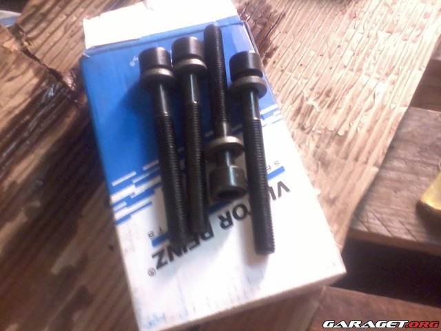

https://www1.garaget.org/gallery/images/28/27325/27325-fd188beef6c5e67ac036582e4641d174.jpg
Nya topplocksskruvar ( tongue )
https://www1.garaget.org/gallery/images/28/27325/27325-2c864cd54a13419bc5ed57f4fbc84334.jpg
Änligen förenade efter några månaders separation
https://www1.garaget.org/gallery/images/28/27325/27325-0a7f1b1bfcf6a26ce60e5c8224d1fce7.jpg

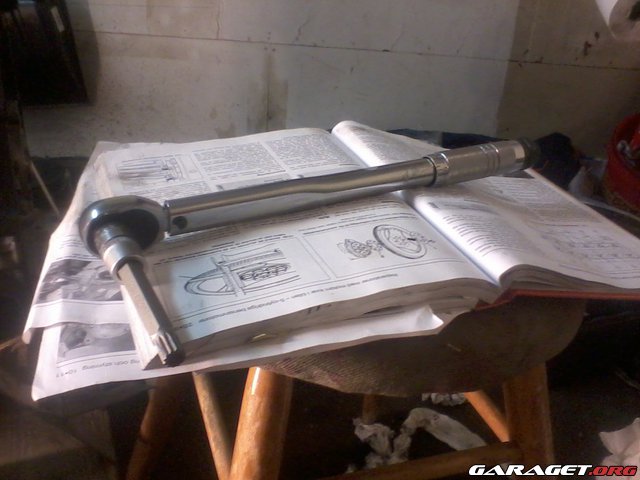

Toppen drogs upp till steg 2 (1: 40Nm 2: 60Nm) men vinkeldragningen (2*90/1*180 grader) uteblev då mitt "motorstativ" kanske inte håller för det. Kändes då stabilt som fasen vid 60Nm men ska spänna fast motorn lite bättre innan det sista.

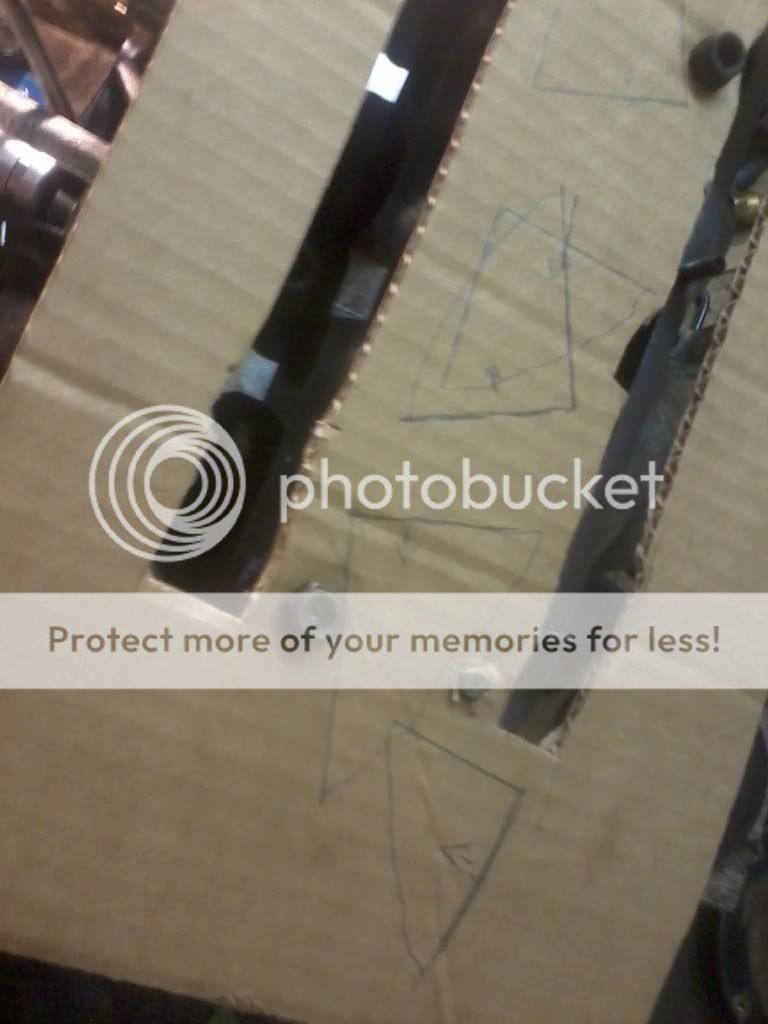

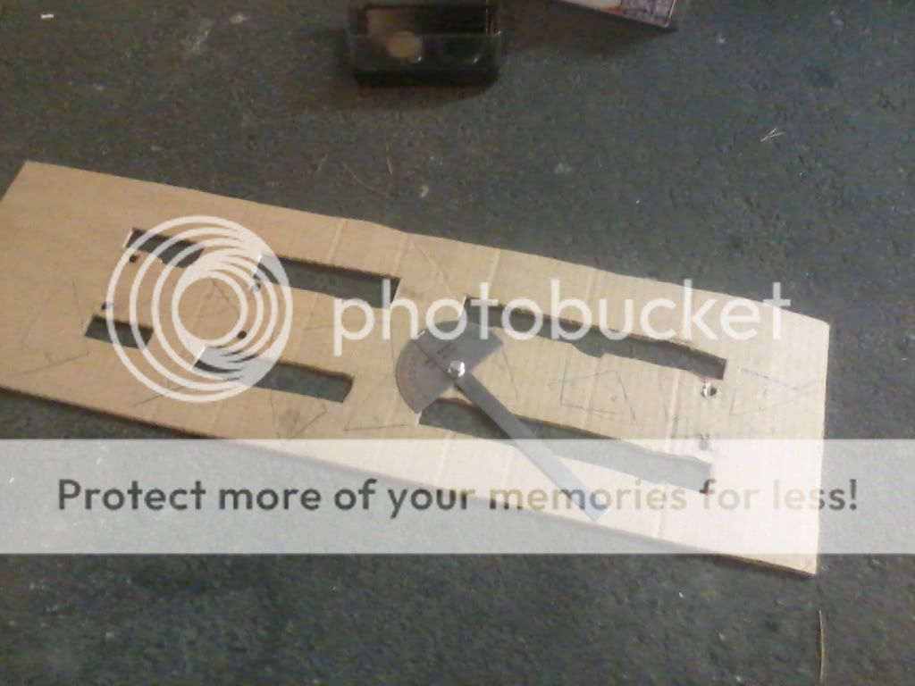

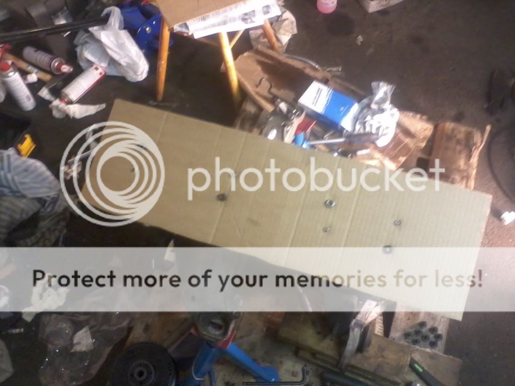

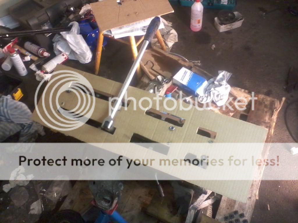

Nu ska ni få se "hittepå" utan dess like. Har man inte rätt verktyg så får man lösa det på andra sätt.
Idag var det en vridvinkelmätare som fattades för att kunna vinkeldra toppen.
Egna lösningar fungerar ibland lika bra.
En kartongbit fast i toppen
http://i536.photobucket.com/albums/ff329/te_wik/2011-09-30124241.jpg
Lite hål så man kommer åt bultarna
http://i536.photobucket.com/albums/ff329/te_wik/2011-09-30125530.jpg

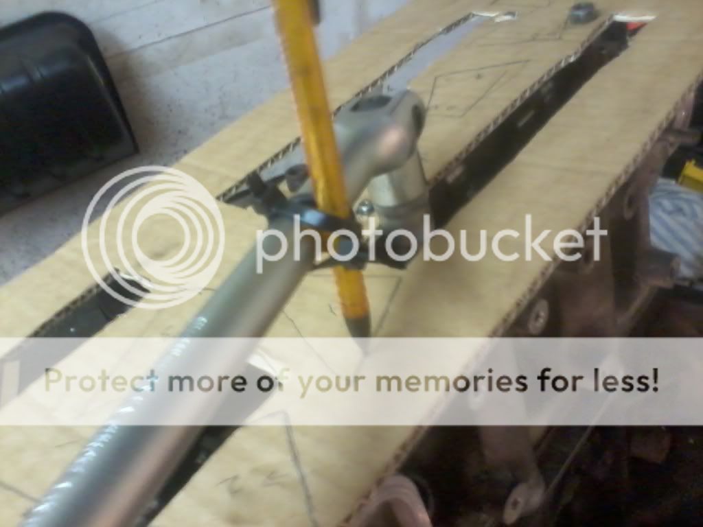

Rita lite vinklar
http://i536.photobucket.com/albums/ff329/te_wik/2011-09-30131632.jpg
http://i536.photobucket.com/albums/ff329/te_wik/2011-09-30131737.jpg
Sätt fast en stiftpenna på dragskaftet och justera in den så blyertsen nätt och jämnt nuddar kartongen, sen är det bara att dra tills du stöter på 90graders linjen
http://i536.photobucket.com/albums/ff329/te_wik/2011-09-30132632.jpg
Fungerar kalas, inga problem. Så länge man inte har för hårt tryck på pennan så den rör sig så blir det bra.
Mitt "motorstativ" höll utan problem utan förbättringar.
Stökigt som faasen i garaget, jag vet.. skäms!
Vattenpump, temostat och svänghjul hittade också på plats.
