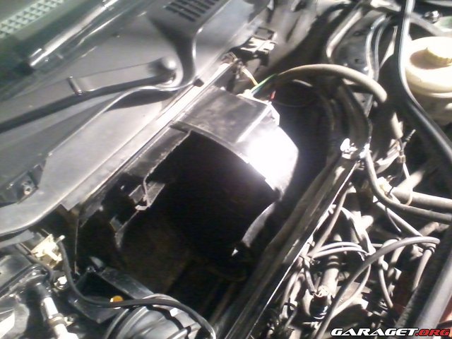

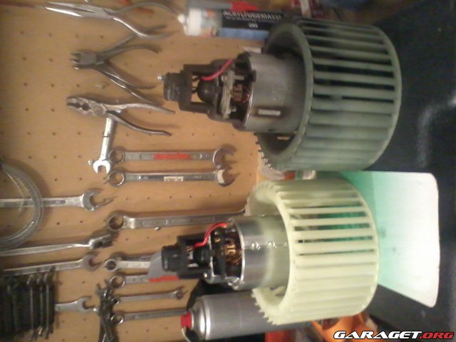

Lite av vad jag sysslat med senaste tiden:
Byte av kupefläkt i A6an. Det blev den sk "fulmetoden" för att slippa riva typ hela bilen tongue
https://www1.garaget.org/gallery/images/28/27325/27325-909ea6856b7516425afd8fa88292e22b.jpg
Man sågar alltså upp fläkthuset och tar ut fläkten, ser brutalt ut men funkar.

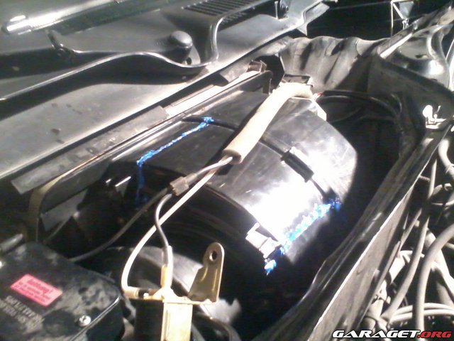

In med nya fläkten och sen sätta tillbaka biten man sågat bort. Här gjorde jag en liten tabbe som satte blå sinicone för att täta med, luktade inte så gott i bilen de första milen tongue Sen på med silvertejp bara så är det som nytt, fast lite fulare.

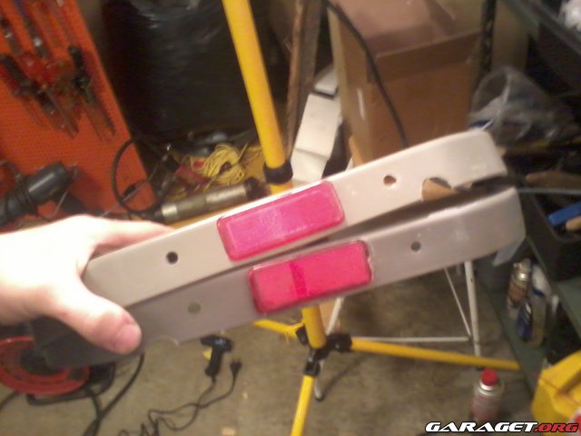

Modifierade dessa paneler som sitter under framsätena och satte in lampor dit, blev fin belysning till fötterna. Bild på hur det ser ut i mörker  får komma en annan gång.

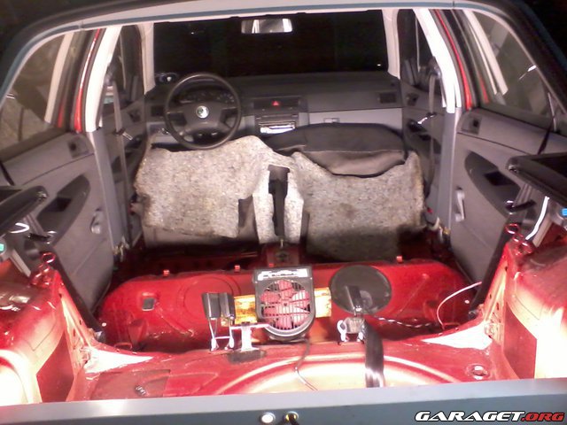

Sambons Fabia var full med vatten baktill, så fick riva inredningen i den och låta kupefläkten gå tre-fyra dygn.

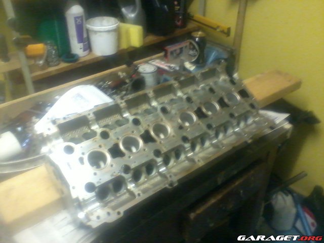

Sen den gångna helgen var det en Volvo 960 som blockpackningen gick på, så det blev att samtidigt byta ventiltätningar och packboxar för kammarna.

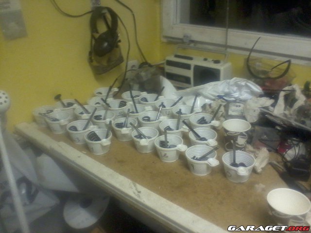

Bra många ventiler, usch..

te_wik skrev:
AirOne skrev:
Hur går det här då tro?
Lugnt och stilla.. Händer alltså inte så mycket just nu.
http://www1.garaget.org/gallery/images/28/27325/27325-909ea6856b7516425afd8fa88292e22b.jpg

Dieselsmurfe skrev:
Hur har de kommit in vatten i fabian?
Tydligen ett fabrikationsfel på dessa så det läker in från bakdörrarna.

Nja Skoda återkallade aldrig modellerna med detta fel, är visst någon tätningslist som inte fungerar som den ska, tydligen har dom inte heller velat att det går på garantin när man läser runt lite på nätet. Däremot har vissa fått det fixat med lite good will från försäljarens sida.
Hittade en video på tuben som beskriver detta.

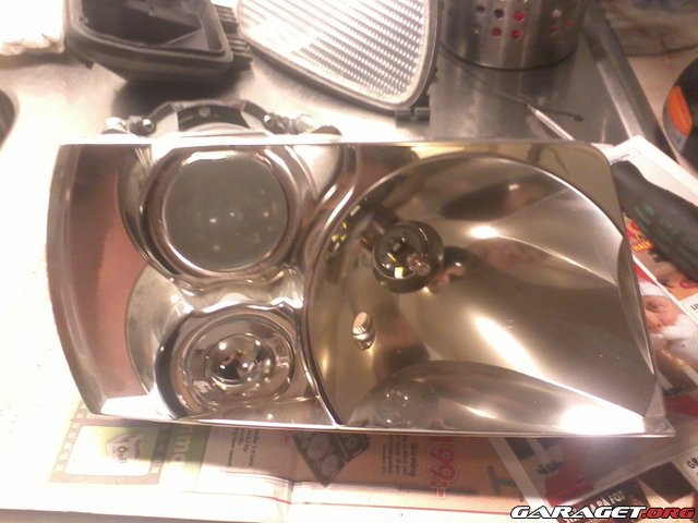

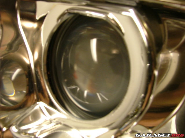

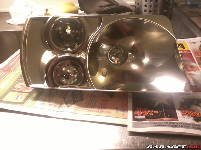

Rengjort strålkastarna på A6an idag, linsen för halvljuset var rejält skitig.
Före:
https://www1.garaget.org/gallery/images/28/27325/27325-964e9230ab1d789bff4706869b3a2ac4.jpg
https://www1.garaget.org/gallery/images/28/27325/27325-8c20a69bbf80c4d4770b3e54a1eaff38.jpg
https://www1.garaget.org/gallery/images/28/27325/27325-14ce9b0404f36309d7be63ef0d7a660a.jpg
Efter:
https://www1.garaget.org/gallery/images/28/27325/27325-a0124a7f2e928fde2df00c295f872855.jpg
https://www1.garaget.org/gallery/images/28/27325/27325-d6d504d57af1edacf560f73e04075918.jpg
https://www1.garaget.org/gallery/images/28/27325/27325-5d0432916071a6dc2a5c9691df20ad1d.jpg
Blir kanske lite bättre halvljus nu.
Mvh Tommy
