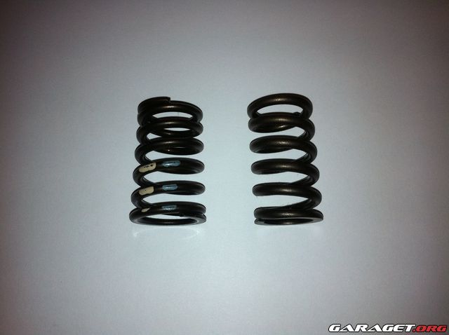

Leverans! Fick leta ända borta i Australien för att hitta ventilfjädrar som kanske fungerar, frakten var dyrare än fjädrarna smile
Ska se om jag kan få en fjäder uppmätt så att jag är säker på att den klarar av 9000rpm med nya kammen.
Den vänstra är originalet och den högra är ny.

Fick någon timme i garaget idag och det blev ett litet steg tillbaka... sad Monterade en av de nya fjädrarna tillsammans med en avgasventil och så pressade jag den i botten med en tving för att se vad den max klarar av för öppning.  Resultatet blev 8.95mm och jag behöver 11.9mm, så det saknas 2.95mm + lite marginal.
Drog ett mail till kam-killen med resultatet, får se vad han föreslår men jag tror att det blir nya ventilbrickor eller att fräsa ur brunnen som fjädern står i.

Efter att fått svar från kam-killen så tog jag mig ett par minuter i garaget för att kontrollmäta länden på fjädern när den sitter monterad samt se hur långt ventilen kan gå upp innan ventilbrickan tar i ventiltätningen. Det ser ut som att det någonstans har blivit fel i siffrorna.. Det vi jobbat med är att hitta en fjäder som inspänd mäter 34.5mm men när jag kontrollmäter så får jag det till 29.1mm. Om det hade varit 34.5mm så skulle den nya fjädern ha fungerat men nu saknas det ca 4mm sad
Jag passade på att se om min idé men nya ventilbrickor skulle fungera men tyvärr så är det inte ett alternativ då rullvippan behöver utrymme vid sidorna av ventilskaftet, så alternativen som återstår är att fräsa ur brunnen som fjädern står i eller hitta andra fjädrar. Sen behöver jag få ner ventilstyrningen ca 1mm då ventiltalriken annars tar i ventiltätningen när ventilerna är fullt öppna.
