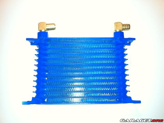

Fick leverans idag av oljekylaren som ska agera vattenkylare till den vattenkylda laddluftkylaren. De hade inga svarta i lager så det blev en blå....  får symbolisera att den kyler vatten wink
Ska se om jag hittar slang i morgon, sen har jag inga ursäkter kvar för att inte gå ut i garaget.

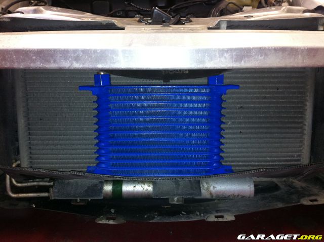

Provade att lägga kylaren på plats. Behöver handla lite material för att montera den.
https://www1.garaget.org/gallery/archive/94557/1033567_bytfcn.jpg

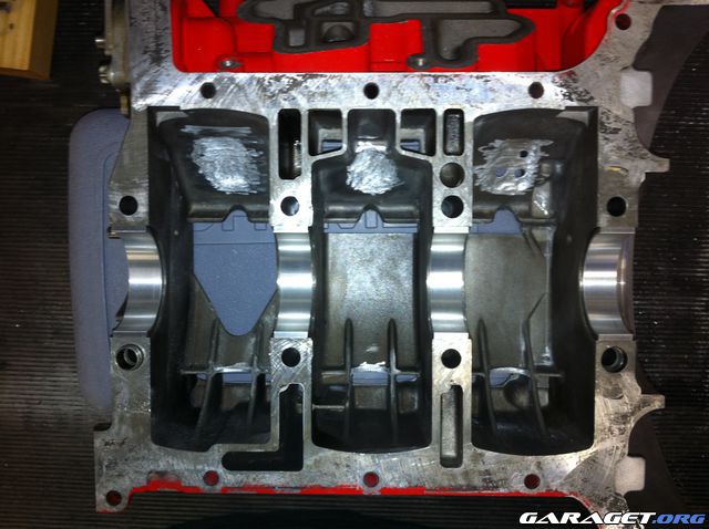

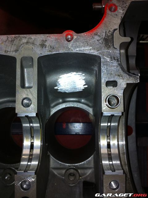

Slipat bort gods så att vevstakarna ska gå fritt. Det var rätt tunt gods så det blev hål, men det har ingen betydelse då det ändå går ner till oljetråget. Inte vackert men funktionellt.....
https://www1.garaget.org/gallery/archive/94557/1033568_rhkr0f.jpg

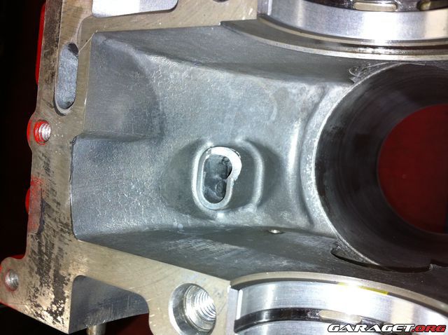

Fler ställen som staken tar i.... pipen från oljekylaren behöver justeras något.
https://www1.garaget.org/gallery/archive/94557/1033571_62z7a2.jpg
https://www1.garaget.org/gallery/archive/94557/1033575_8l0i0j.jpg
https://www1.garaget.org/gallery/archive/94557/1033576_cpeh93.jpg

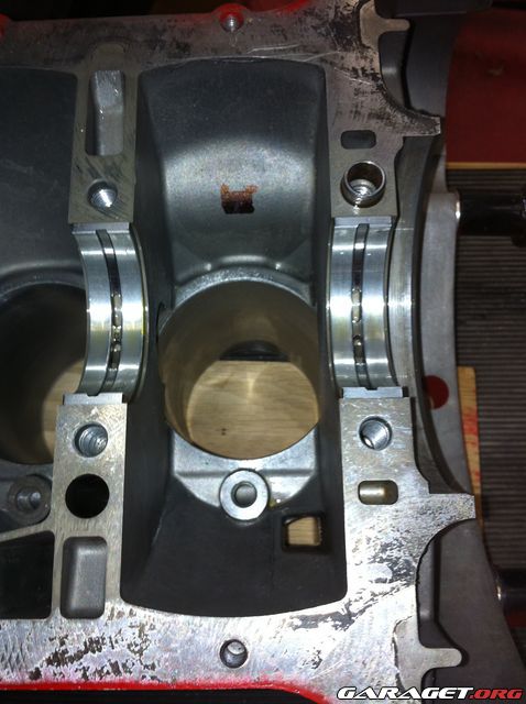

Bara en stake kvar som behöver gå fritt..... Den går fritt men det är på det berömda håret. Kommer slipa bort gods för att få lite marginal men det blir så lite som möjligt då jag är rädd för att det ska bli hål i blocket..

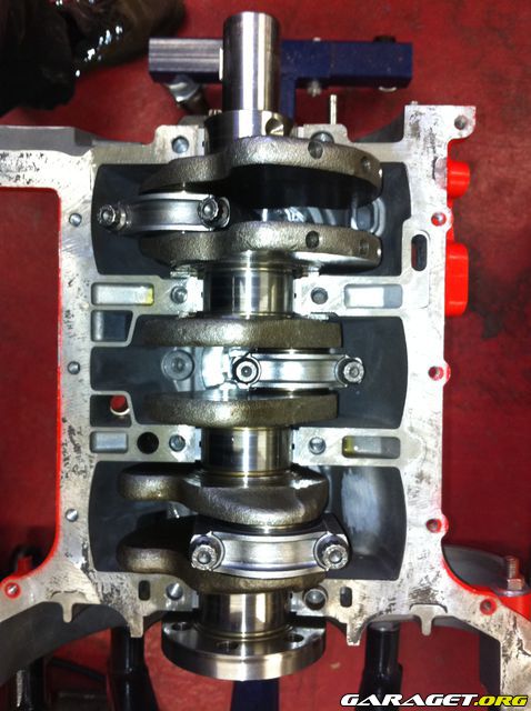

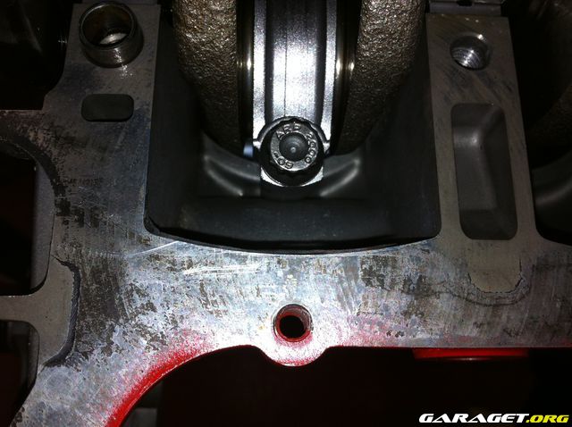

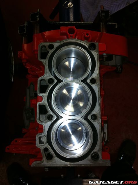

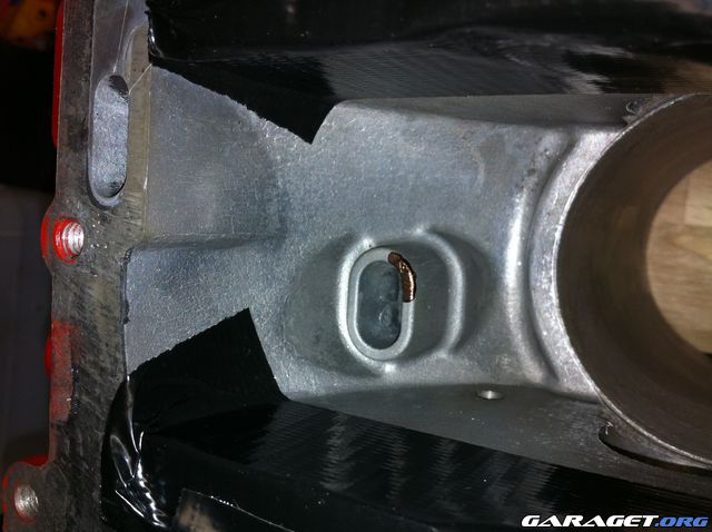

Idag fortsatte arbetet men att få vevstakarna att snurra fritt. Sista stället att fila på gick faktiskt fri men endast med 0,2mm så det blev att justera lite för säkerhets skull.
https://www1.garaget.org/gallery/archive/94557/1034012_rv5bcb.jpg
https://www1.garaget.org/gallery/archive/94557/1034013_qvge7d.jpg

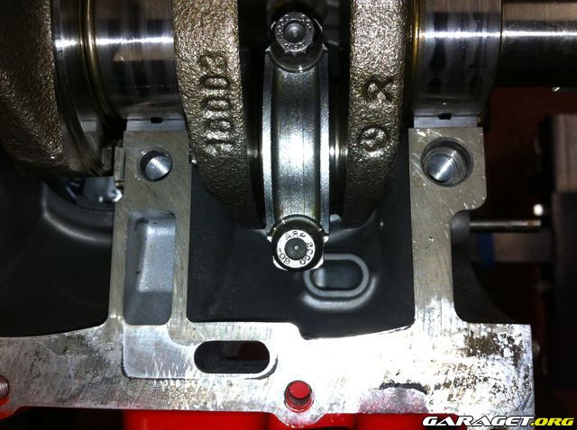

Alla stakarna på plats! Bultade sedan fast underdelen för att upptäcka att det behövdes justeras mer, bara att skruva isär, fila och sedan montera ihop igen.
https://www1.garaget.org/gallery/archive/94557/1034015_w9gqmm.jpg
Äntligen går det att vrida runt utan att vevstakarna tar i!

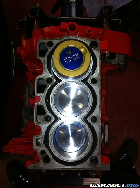

För att visa hur fånigt smått allt är i motorn.... Snusdosan har större diameter än cylindern.
https://www1.garaget.org/gallery/archive/94557/1034019_qtjk99.jpg

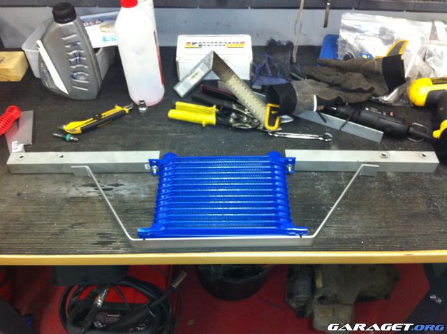

Började tillverka fästen för kylaren till laddluftkylaren. Vill behålla så mycket som möjligt av det som är original så istället för ta upp ett stort hål för fästen fick min Dremel jobba lite.
https://www1.garaget.org/gallery/archive/94557/1034021_x4wgdr.jpg
https://www1.garaget.org/gallery/archive/94557/1034023_8ai5r8.jpg
Fästet till kylaren. Får se om konstuktionen blir tillräckligt stadig.

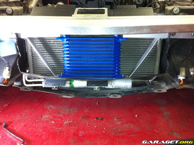

Kylaren till laddluftkylaren på plats! Behöver nu hitta en slang som fungerar...
