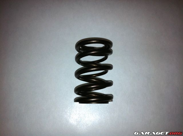

Plötsligt händer det, leverans av nya ventilfjädrar. Tredje försöket och nu ser det ut som att det kan fungera, har dock ingen topp hemma som jag kan testa med. Imorgon skickar jag över en fjäder till killen som gjort kammen så förhoppningsvis har jag svar nästa vecka om vi löst fjäderfrågan eller inte hmm
https://www1.garaget.org/gallery/archive/94557/1050636_8ftvxd.jpg

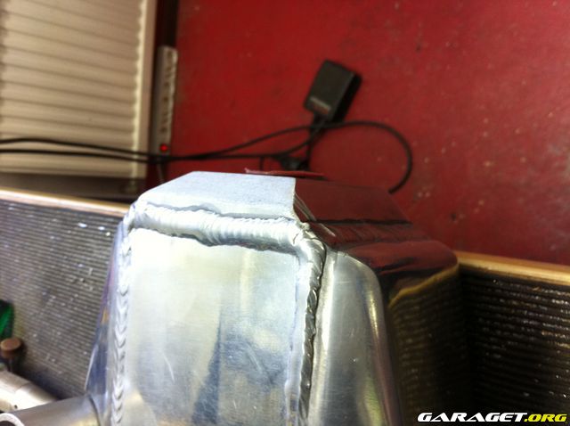

Det är riktigt trångt runt intercoolern fast än jag köpt den minsta jag kunde hitta... så idag har jag jagat centimetrar och millimetrar. Började med att såga ner en av kanterna som annars tar i chassit.

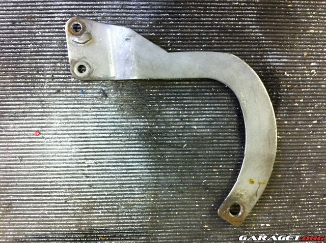

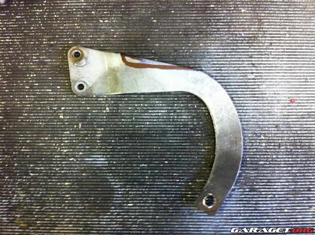

För att hitta ännu mer utrymme kapade jag ur upphängningen till ljuddämparen. Får se om det räcker, kommer troligen ändå få göra ett nytt fäste till nya avgassystemet när det är dax.
https://www1.garaget.org/gallery/archive/94557/1052064_5bl4un.jpg
https://www1.garaget.org/gallery/archive/94557/1052069_gok4c8.jpg

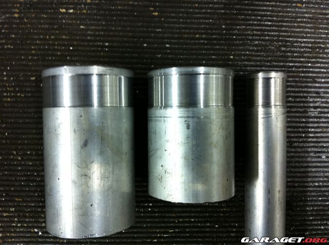

Tur att man har trevliga grannar. Knallade över och fick nya anslutningarna till intercoolern svarvade så att slangarna inte hoppar av när trycket går upp.
https://www1.garaget.org/gallery/archive/94557/1052070_pkq0vs.jpg

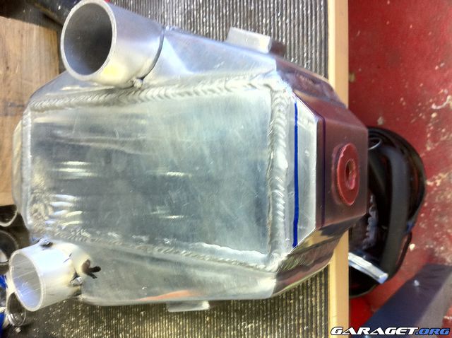

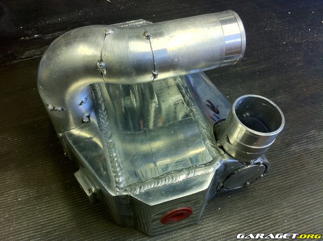

Dagens övningar. Har punktat ihop intercoolern så att alla delarna sitter på plats. Vet att svetsarna ser ut som skit så dom behöver ni inte klaga på... behöver bättre svets och mer övning för att det ska bli bra smile Killen som ska helsvetsa intercoolern kommer gråta när han ser mina ”punkter” lol
Planen var att det skulle dit ett 25mm rör för dumpventilen men hur jag än försökte så kunde jag inte hitta plats för dumpen.... får se om jag ska ha nån eller inte.
https://www1.garaget.org/gallery/archive/94557/1052544_829l9h.jpg

Allt för idag skrev jag, men nyss fick jag rapport från Ajdén som pressar fram nya trattar med rätt dimensioner. Första tratten är klar och snygg blev den smile
https://www1.garaget.org/gallery/archive/94557/1052606_t20f5w.jpg

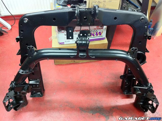

På vägen till jobbet åkte jag och hämtade subframe och bakaxel som blivit blästrat och fått lite ny färg. Subframen och bakaxeln kommer från en ForTwo, anledningen till att jag valt den setupen är att ForTwo har en krängningshämmare bak till skillnad från Smart Roadster som inte har det.... lite ologiskt faktiskt men jag tror att man bedömde att ForTwo behövde det på grund av högre tyngdpunkt. Förhoppningen är att krängningshämmaren ger ännu mer stabilitet till bakvagnen (som att det nu skulle behövas smile).
https://www1.garaget.org/gallery/archive/94557/1053186_6xk32o.jpg

Saknar du diffbroms kan det vara så att man skippat krängare för att undvika att åka runt och göra enhjulare.
På miator utan diffbroms brukar man ta bort bakre krängare just för slippa att åka runt med ett spinnnande bakhjul u kurvorna.
Men men.. bara prova sig fram. smile

Fick nyss mail från kam-killen att de nya fjädrarna kommer fungera, så skjukt skönt att höra!!! big_smile
Dock behöver han göra nya ventilbrickor då originalen inte har styrning för dubbla fjädrar men han räknar med att det ska vara klart nästa vecka. tongue
