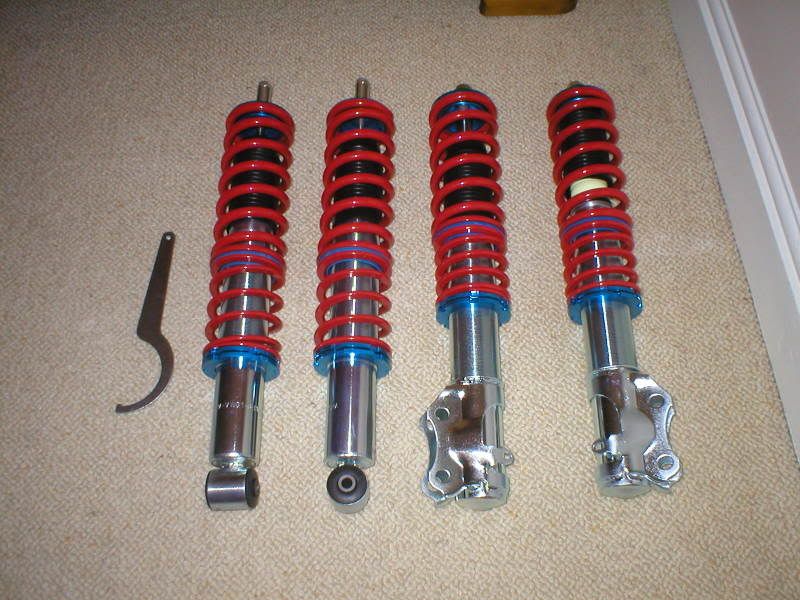

Varför sitter dom olika fjädrarna,korta respektive längre,på olika ställen på olika fabrikat när det gäller coilovers ? Ibland sitter den korta nere och den längre överst,och ibland den korta överst och längre nederst.
Vad är skillnaden,om det är någon ?
http://www.performance-cafe.com/images/JOM%20Coil%20Overs.jpg
http://i108.photobucket.com/albums/n19/Bstardchild/VW%20Polo/PoloRacelandCoilovers1.jpg?t=1248612608

Det spelar egentligen ingen roll då dom korta (hjälpfjädrarna) ska vara helt komprimmerade när bilen står på hjulen, deras uppgift är att hålla huvudfjädern på plats när bilen fjädrar ut.
Det är alltså dom som gör att du kan justera fjäderskålen upp och ner utan att huvudfjädern riskerar att sitta löst i utfjädrat läge.
