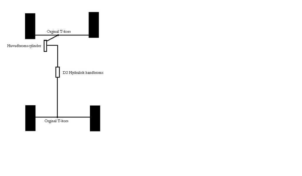

du kan ju koppla in en hydralisk handbroms bak enklare de tror ja smile

han har tatt det nya systemet, inkl handbromsställ, bytt bakaxeln och främre hjulspindlar, ok, och sedan borrat hål till handbromsvajjrarna och sedan svetsat handbromsstället på rätt plats.
