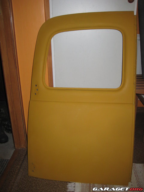

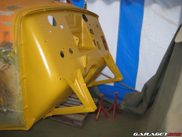

Ingen fara dörrarna är grundade med CA primer vilket gjordes ganska snabbt efter blästringen ska fixa bild på dem strax

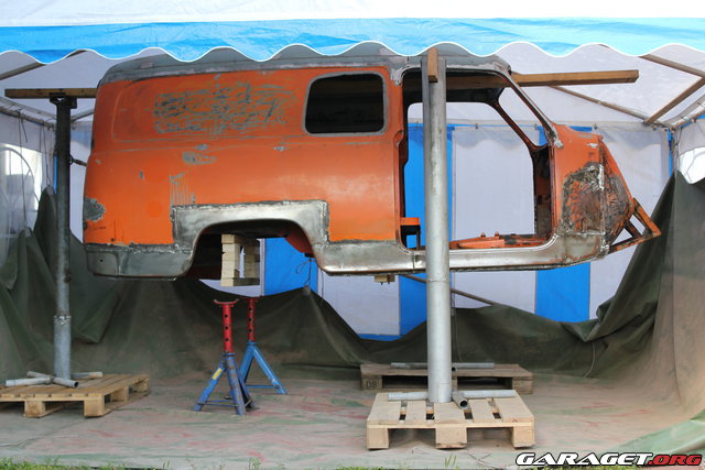

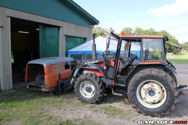

Jag har kört ut karossen för blästring nu, och kommer börja på underredet och måla det direkt sedan gör jag likadant invändigt
https://www1.garaget.org/gallery/images/125/124284/124284-29cc6976f3c6be252e6ad8fad2e668bc.jpg
https://www1.garaget.org/gallery/images/125/124284/124284-5806c5c35777462554de945beeb3f496.jpg
http://www1.garaget.org/gallery/images/125/124284/124284-29cc6976f3c6be252e6ad8fad2e668bc.jpg
http://www1.garaget.org/gallery/images/125/124284/124284-5806c5c35777462554de945beeb3f496.jpg
Häftig "Blästerbod" du har! Jag tror att Duetten blir skitbra!

hehe ja det funkar faktiskt bra med tältet å blästra i.. förutom att det inte tål starka vindar och det blir för varmt där inne wink

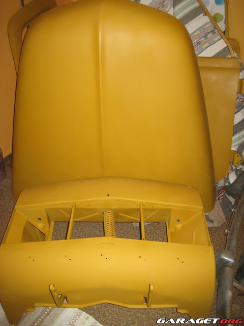

tog några snabba kort på delarna som redan är primade
https://www1.garaget.org/gallery/images/125/124284/124284-e683090790245b4da53d68168e72cc4c.jpg
https://www1.garaget.org/gallery/images/125/124284/124284-2241a0c7ba94ac095784813261044c64.jpg

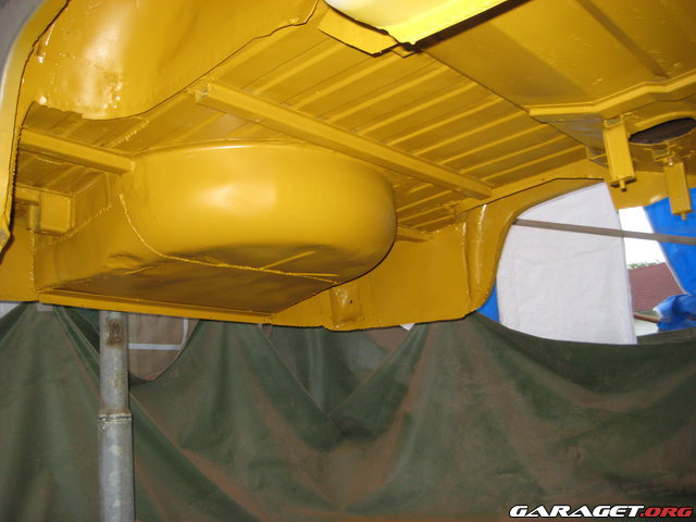

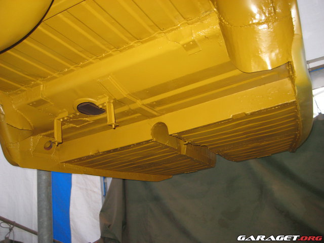

Dagen gick till att blästra underredet för att sedan måla det med primern. Va mer eller mindre tvungen att göra det under dagen då det ska regna ikväll.. Så när jag väll hade börjat blästra va det bara å köra på
https://www1.garaget.org/gallery/images/125/124284/124284-d1b5cf2225765fcad31c4a21a39b6e1e.jpg
https://www1.garaget.org/gallery/images/125/124284/124284-4ef02ae0200917d7f293a988ffdca01a.jpg
https://www1.garaget.org/gallery/images/125/124284/124284-0631c63b1542007e7eb9d7521f3639e7.jpg
