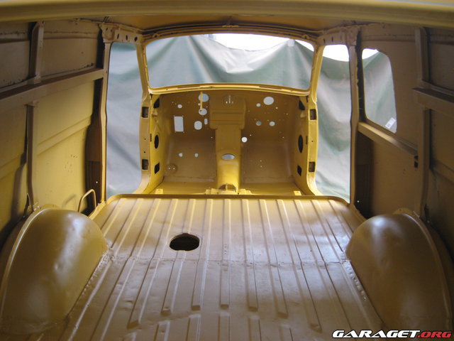

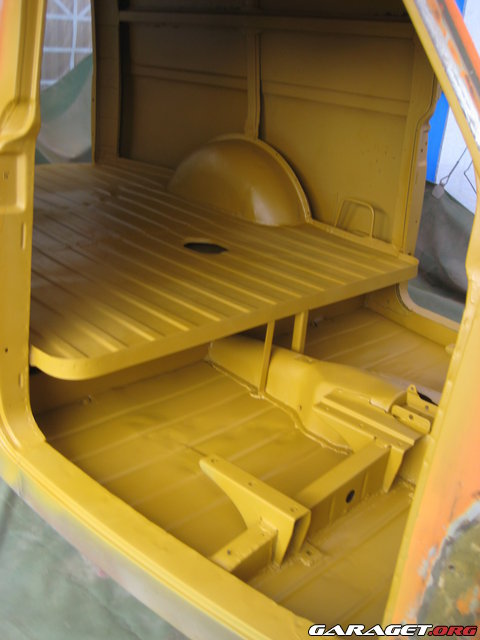

Nu kommer en liten update!
Nu har jag varit invändigt å blästrat/primat. Låter bilderna tala för sig.

Putteliten skrev:
Inte långt kvar till lack nu då? Vad är det för stort hål i golvet bak?
det närmar sig iallafall med lack. smile   Hålet är så man kommer åt tankarmaturen, så man slipper ta ner hela tanken ifall ngt är fel och måste bytas

L-W-L skrev:
Härligt! Något datum bestämt än eller?
Okej, det var så. Hade funderingar på det men tyckte den satt lite långt fram för det.
