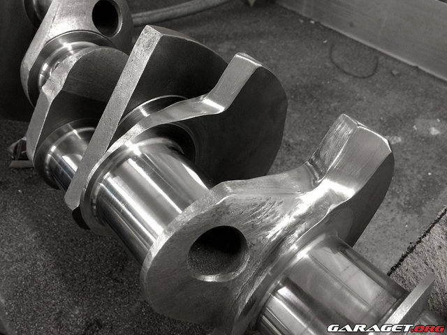

Liten uppdatering. Nya specialkammen testad och passar med ett av dom fyra eller fem kamlager som togs hem. smile
Påbörjad slipning av vev.

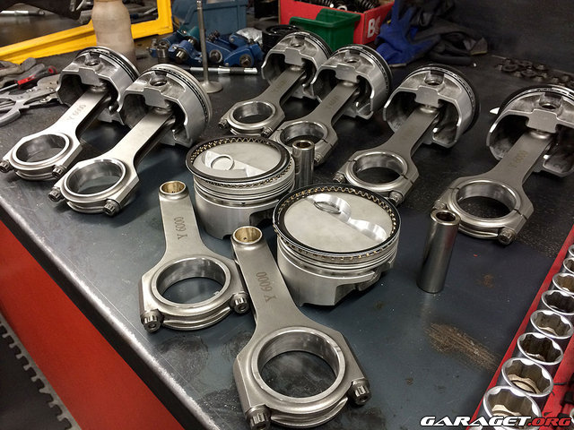

Kolvar urfrästa för titanventilerna och två kolvringar kvar att slipa in.

Lite nyfiken på slipningen av veven.
712 Inlägg
9 september 2014
#1316
Han slipar den så den inte ska plaska med sig så mkt olja. Sen blir det som sagt balansering och ihopmonteringen kan äntligen börja.
