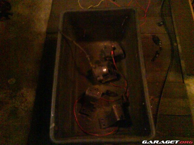

har fixat med lite kablar o dyligt i dag. har uppfunnit short shiften:P ska bara konstruera den. har även gjort i ordning ett electrolys bad, men hittade inte batteri laddaren så kunnde inte sätta igång de. fått isär bägge snabbkopplingarna nu från 9000 härvan plus lite kablar till extra spridarna o för mappningen
electrolys badet i ordning
https://www1.garaget.org/gallery/archive/91977/921235_k7b5ek.jpg
ne före bild på ett av oken
https://www1.garaget.org/gallery/archive/91977/921238_nn6til.jpg

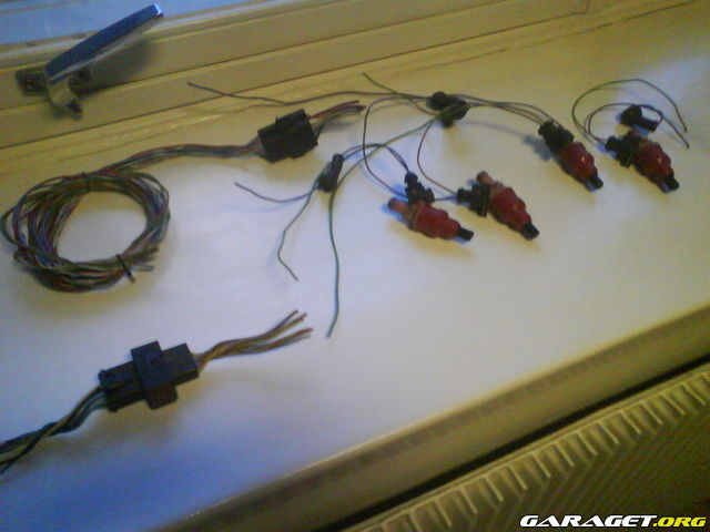

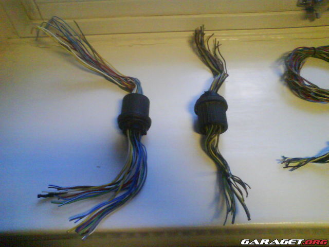

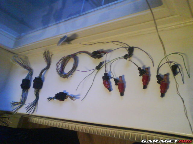

lite kablar ja fixade idag. två stora snabbkopplingar en till fronten o en till motor härvan. sen även en sladd till styrboxen så ja kan mappa den och till sist lite kablar till extra spridarna. ska bara löda ihop allt.
https://www1.garaget.org/gallery/archive/91977/921239_hgv38w.jpg
snabb kopplingarna
https://www1.garaget.org/gallery/archive/91977/921240_7kx66f.jpg
kabeln till mappningen och extra spridarna

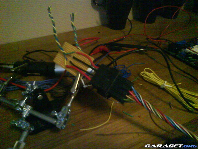

kommer inte bli nån stor uppdatering denna helgen på grund av mycke skolarbete och projektredovisning.

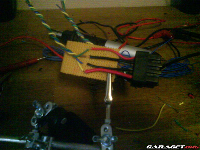

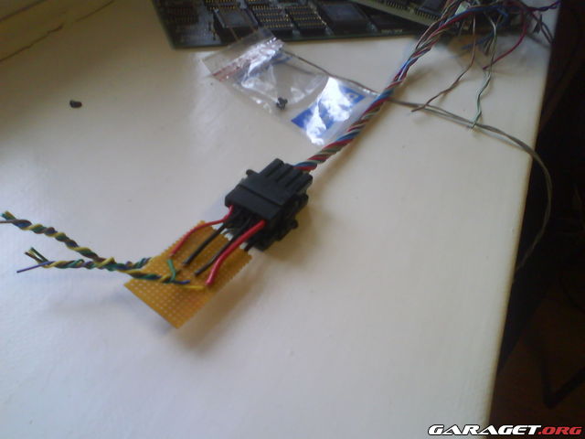

men lite har ja pillat med. har börjat göra kabel som ska gå från styrboxen till instrumentpanelen där ja kan ansluta PC:n när ja ska mappa bilen. använder lite gammla kablar och kontakter från en 9000. men kommer nog att behöva tvista kabeln om de ska fungera riktigt bra. anslutningen i instrumentpanelen kommer vara en vanlig TP Hona som sen går vidara till BDM interfacet med en vanlig TP kabel och sen in i PC:n via en parallellport. så de e lite pill. BDM interfacet e ja nästan klar med behöver bara beställa lite delar ifrån ELFA synd bara att de e så jädra dyr frakt bara. men ska kolla lite med skolan om dom inte har dom sakerna ja behöver liggandes. sen e de bara att få tag i en styrbox så kan ja börja mappa:)
här är "chippet" som kabeln från styrboxen kommer att ansluta till via den stora kontakten. så "chippet" ska bara göra o dom grova kablarna till en TP hona
https://www1.garaget.org/gallery/archive/91977/923427_cy7ahq.jpg
här ser man lite tydligare hur dom "grova" kablarna från styrboxen e anslutna i kontakten
https://www1.garaget.org/gallery/archive/91977/923429_r8qqys.jpg
kontakten ser väldigt stor ut men hade tyvärr ingen mindre med 8 stift liggandes
https://www1.garaget.org/gallery/archive/91977/923430_y3jatn.jpg
