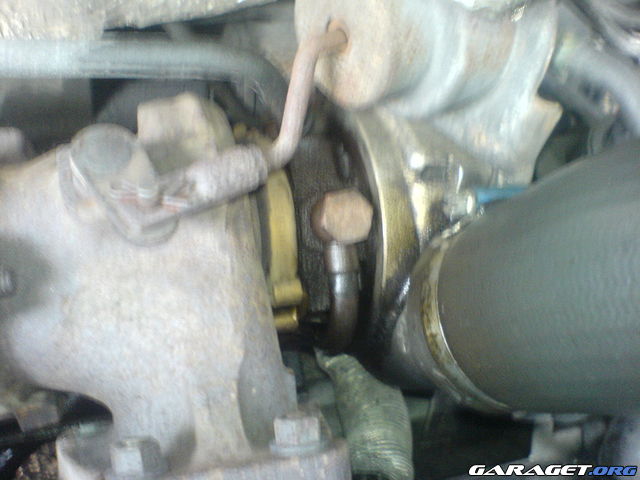

Man ser att det har läckt lite från ovansidan turbon.
https://www1.garaget.org/gallery/archive/46495/764967_v7s15h.jpg
Oljeretursröret som går in i turbon.

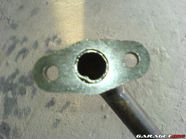

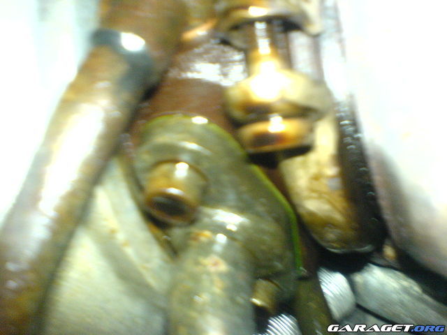

https://www1.garaget.org/gallery/archive/46495/764971_1vrj7h.jpg
Oljeretursröret till turbon från insidan ska väl inte se ut så här med böjen på insidan? (böjde ner den iaf och det hjälpte inte)
https://www1.garaget.org/gallery/archive/46495/764973_g8ku7a.jpg

Är det oljereturen som läcker fast du bytt packning så byt röret med.. och eftersom du fick räta till röret blir det dock inte tätt om det var där du hade hål .. är ju några kilos arbetstryck på oljan i motorn ..

säker på att det inte är ur tilloppsröret det läcker då?

men frågan är ju om det är röret för jag ser ju inte att röret är skadad eller något utifrån och det verkar inte vara från att det är böjen för packningarna ska ju hålla ändå fast den är böjd där?

jag fixade det! det va Oljetillförsel röret som hade pajat så jag byte röret, packningar och skruven så nu läcker det inte något.
Tack för all hjälp!
