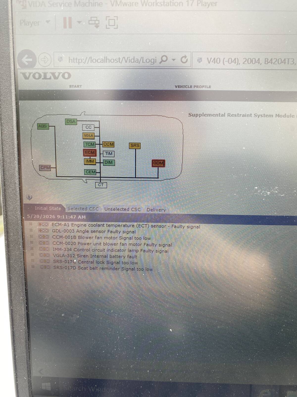

Har läst av bil men en bekants icarsoft och får fram:
Belt buckle signal too low
Control Module, Internal fault
Blir nog att kalla hem ett beg SRS styrenhet och se om det löser saken.
8 Inlägg
7 maj

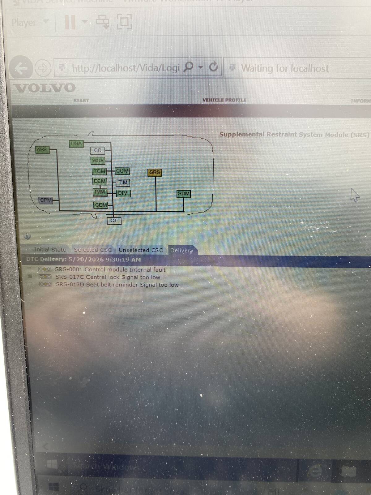

Uppdatering: Hade fått en dice klon i gåva som var skit då den ej kunde läsa av s40/v40 96-04 jag chansade och köpte ett på tradera vilket visade sig vara full chip och dyker upp som verklig dice i VIDA2014D med bluetooth och all finemang för ynka 480kr. Jag läste hela bilen och när jag kom in och klickade på srs så var felkoderna där då gick jag in i koden 0001 som visade detta: https://imgur.com/a/ZWIbwdo
Det verkar som att man inte kan radera koder alls om man har 0001 då det ska tolkas som att srs styrenheten är defekt vilket förklarar varför jag inte kunde radera intermittent/sporadiska koder 017D är ej aktiv men går ej radera pga styrenheten. Så för framtida referenser om nån dyker in från google här om 5-10år så är det styrdon byte som gäller om 0001 finns lagrat i händelseminnet. Jag har beställt ett styrdon och uppdaterar såklart när det är bytt eftersom jag vill att information ska finnas online i framtiden då det har hjälp mig själv flera gånger!

Uppdatering: monterat beg styrdon fått samma fel, av vad jag kan se så hade inte ?nya? styrdonet felet bara seatbelt reminder samt central locking vilket var från previous cycles om jag förstår mig rätt vilket jag tolkar som koder från donator bilen. Efter att jag monterat styrenheten skulle jag köra ?erase all DTCs? vida ber mig då stänga av tändning, starta motor revva till minst 1500rpm, stänga av och sen sätta igång motorn på tomgång för att vänta i några sekunder och sedan klicka OK för att radera/läsa av igen vilket resulterade i att massa koder försvann men kvar återstod bältespåminnar koden samt centrallocking samt en ny kod som man känner igen ?0001 srs?. Jag antar att jag kvaddat detta styrdon nu och jag börjar tänka på om det kan vara jordfel/spänningsmatning. 12V batteriet är friskt förövrigt och stift i kontaktstycke samt i styrenheterna ser rena o fina ut. Är det nån själ på forumet som kanske sitter på elschemat till 2004 v40 bensinare med motorkod B42094T3? Eller har tips på lösning? Känns som att det inte kommer hjälpa med ännu en styrenhet om jag inte är ute och cyklar och har missuppfattat vida då jag håller mig till ELSA och Odis på VAG bilar vanligtvis. https://www1.garaget.org/gallery/images/254/253140/253140-2439d7e97dc8c148f20f70f3f37cf94e.jpg
