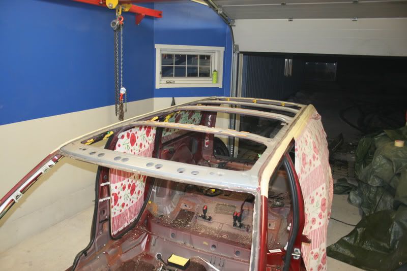

91andersson skrev:
måste se sjukt konstig ut när du har kapat av taket på 850:in sen wink
Dragigt blir det ju iaf roll
http://i961.photobucket.com/albums/ae95/ms2802/850%20Worklog/024-2.jpg

91andersson skrev:
haha klockrent wink Jag fick för mig att du skulle kapa stolparna på den sen svetsa på taket, hade inte en aning att man gjorde så :s
Volvo har varit så pass smarta så dem har bara punktat taket hela vägen runt, förutom i bak! Så detta blir enklare än att kapa i stolpar och ha sig wink
