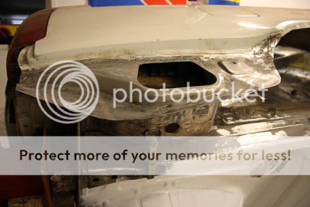

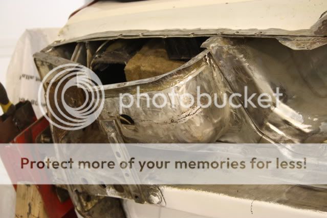

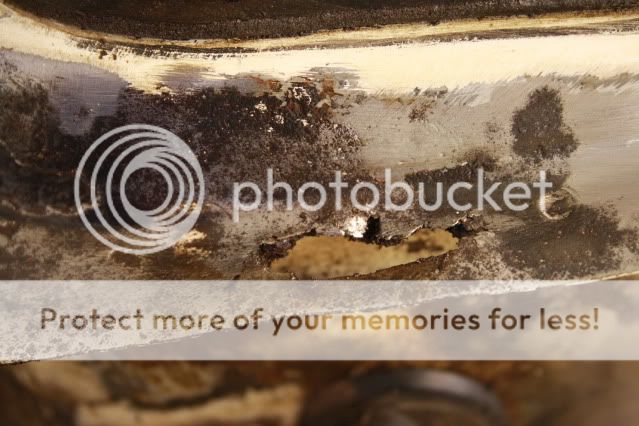

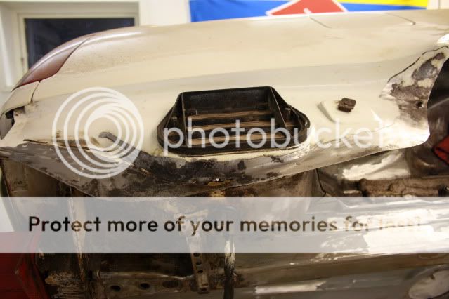

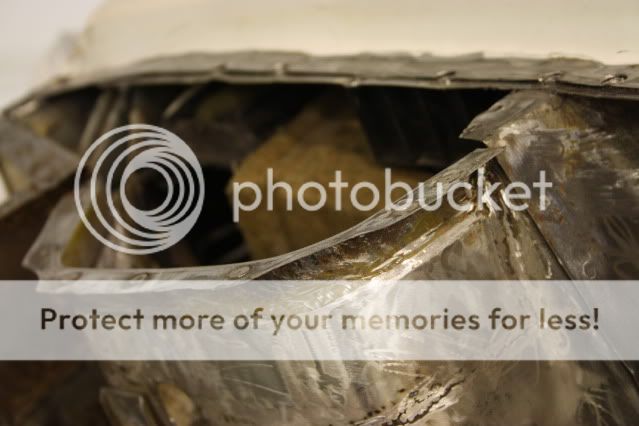

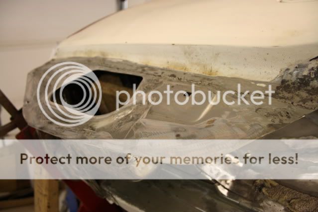

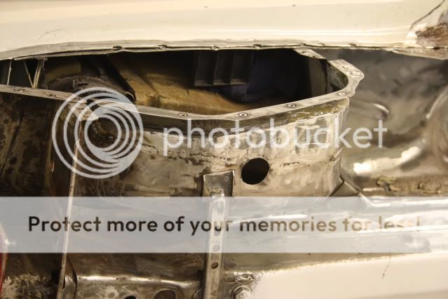

Nu är bilen vänd igen. Förhoppningsvis för sista gången! Pappa håller på att byta lite av "reservhjulsbaljan" "Läppen", kärt barn har många namn. Med lite flyt är det klart imorgon!
Jag själv ska grunda baljorna så fort han är klar med svetsningen. Sedan vänta drygt 2 dygn, slipa ner felaktigheter här och där så som rinningar och liknande irriterande ting! Sedan på med topplacken. Så det borde vara klart första veckorna i Januari... smile Kan knappt bärga mig big_smile
Bilder från lite av bytet:
Såhär såg det ut innan för er som är lite glömska wink
http://i585.photobucket.com/albums/ss296/Dennis_999/IMG_3252.jpg
http://i585.photobucket.com/albums/ss296/Dennis_999/IMG_3258.jpg
Och nu är nya bakstycket på plats
http://i585.photobucket.com/albums/ss296/Dennis_999/IMG_3555.jpg
http://i585.photobucket.com/albums/ss296/Dennis_999/IMG_3562.jpg
http://i585.photobucket.com/albums/ss296/Dennis_999/IMG_3563.jpg
Övre delen ditsvetsad
http://i585.photobucket.com/albums/ss296/Dennis_999/IMG_3565.jpg
http://i585.photobucket.com/albums/ss296/Dennis_999/IMG_3566.jpg
Och underredet i sin helhet just nu.
http://i585.photobucket.com/albums/ss296/Dennis_999/IMG_3573.jpg
Givetvis är det inte klart än! Så det finns risk att ni ser småmissar här och där men som sagt, inte klart! wink

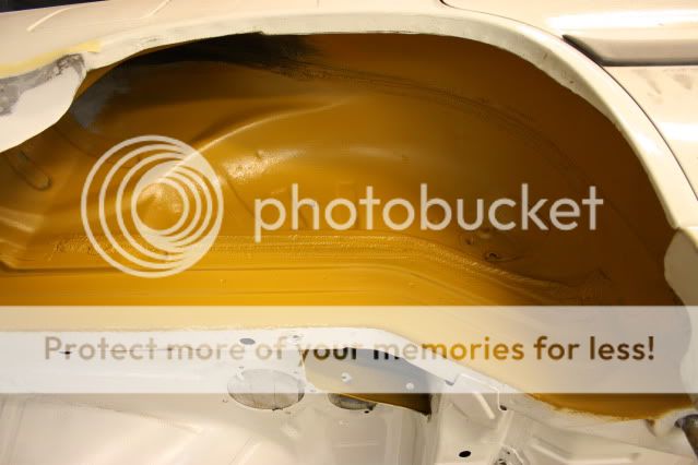

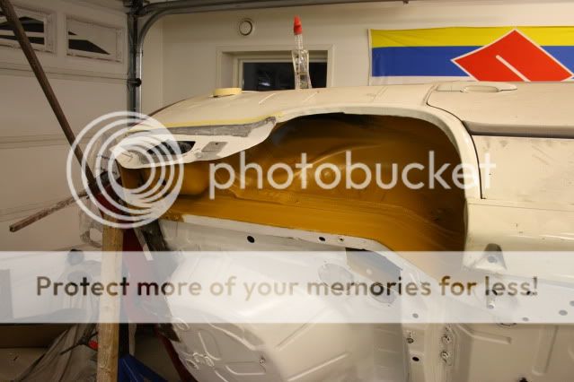

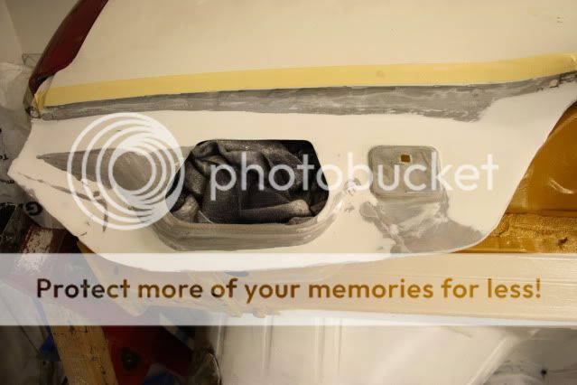

Så, nu är pappa klar med andra reservhjulsbaljan. Har dragit på riktigt ordentligt med epoxigrund runt svetsskarvar osv så nu ska rosten hålla sig borta big_smile Ska bara kittas lite här och där, på med topplacken sedan är målandet klart! Bara vända tillbaka till rätt köl och montera tillbaka allting smile
http://i585.photobucket.com/albums/ss296/Dennis_999/IMG_3588.jpg
http://i585.photobucket.com/albums/ss296/Dennis_999/IMG_3587.jpg
http://i585.photobucket.com/albums/ss296/Dennis_999/IMG_3590.jpg
http://i585.photobucket.com/albums/ss296/Dennis_999/IMG_3589.jpg

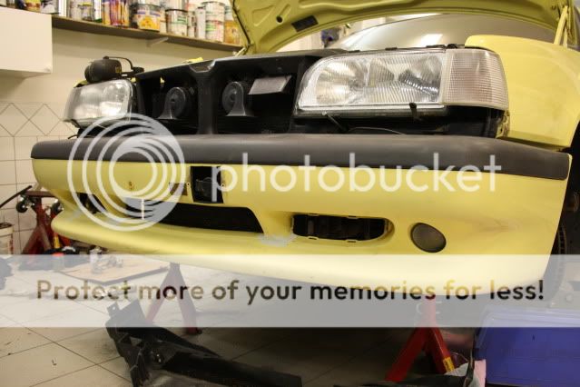

Jag och far testade även att reparera fronten till gulingen. Kommer bli väldigt svårt att se att den är reparerad sen smile
http://i585.photobucket.com/albums/ss296/Dennis_999/IMG_3591.jpg
