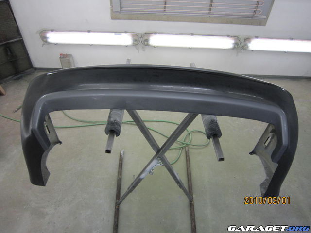

Inte lika blank längre wink Nermattad inför nästa omgång klarlack
https://www1.garaget.org/gallery/archive/104952/869032_8ktj3x.jpg

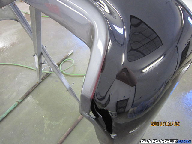

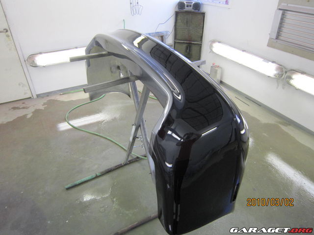

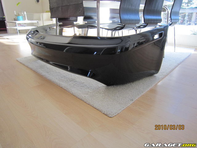

Klarlackad efter mellanslipningen
https://www1.garaget.org/gallery/archive/104952/869326_j7hd4n.jpg
https://www1.garaget.org/gallery/archive/104952/869329_w0x7qq.jpg

snyggt. vad för grovlek på pappret när du mellanslipar?
2 164 Inlägg
2 mars 2010
#465
80 wink
400 samt 800 brukar man oftast köra med :p
Blev otroligt fint wink

Tackar för alla kommentarer! Jag mellanslipar uteslutande med 800 papper.

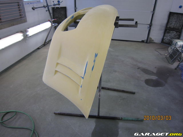

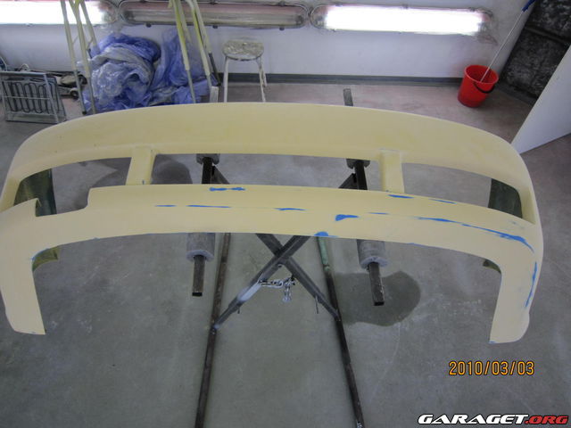

Där ligger bakspoilern och gottar sig i värmen inomhus.
https://www1.garaget.org/gallery/archive/104952/869958_c2b1kh.jpg
A4 bakspoiler redo för lack
https://www1.garaget.org/gallery/archive/104952/869959_wv6fad.jpg
https://www1.garaget.org/gallery/archive/104952/869960_70ln7w.jpg

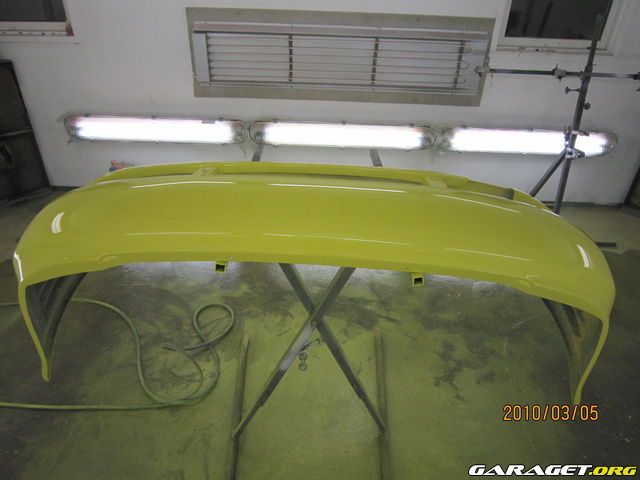

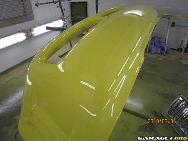

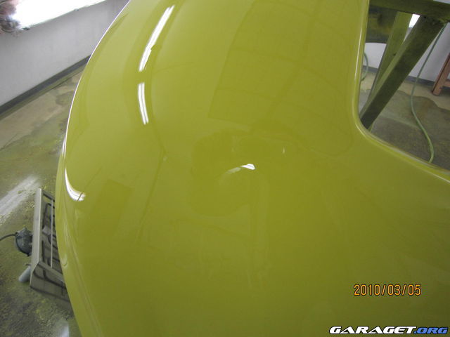

Lite färg på a4:a bakspoilern.
https://www1.garaget.org/gallery/archive/104952/871236_62mgex.jpg
https://www1.garaget.org/gallery/archive/104952/871237_0zr6fb.jpg
https://www1.garaget.org/gallery/archive/104952/871238_cuc25i.jpg
