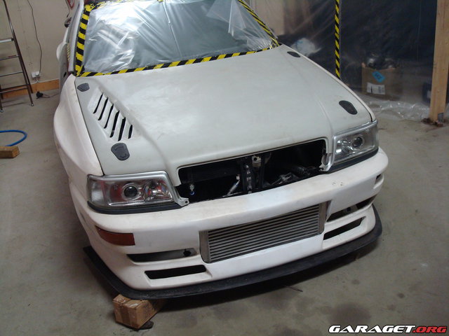

Uppdate Strålkastare och huv

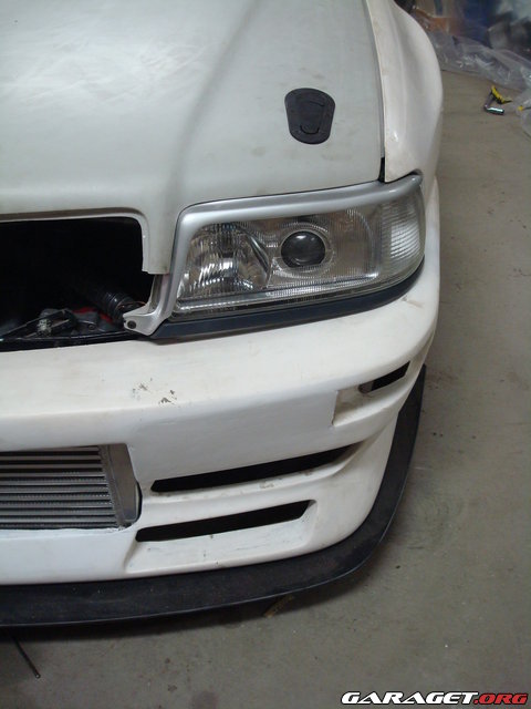

Tyckte att det började bli dags att passa in strålkastarna, nu när jag äntligen fått tummen ur och bytt på compisen. Jag lånade ju strålkastarna från S2an när svensk bilprovning inte tyckte att strålkastarna på compisen höll måttet längre. Sen köpte jag ett par extra RS lycktor så att jag kunde byta tillbaka. Men sen gick tiden, och hela compisen hamnade på vift men kom lyckligtvis tillbaka.
https://www1.garaget.org/gallery/images/18/17253/17253-50cb4a57d99fb8028248c7de43bde293.jpg

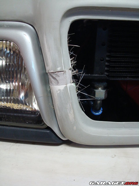

Dessvärre så passade dom inte så bra så det fick bli sågen. För att fila lite på huven.
https://www1.garaget.org/gallery/images/18/17253/17253-059db8ef7651d878c89665ddc780f89d.jpg
Fick förlänga huven lite för att det skulle passa helt hundra.
https://www1.garaget.org/gallery/images/18/17253/17253-c0c4a933ea4eb0b2cad8969de2eb33e4.jpg

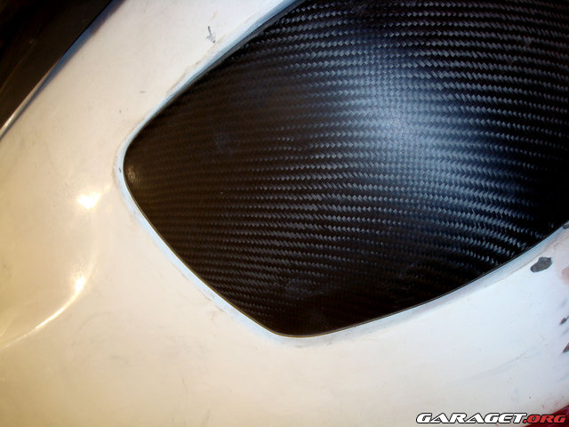

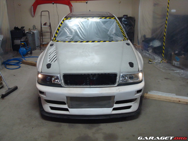

Provade även att måla ena strålkastarinsatsen svart, då är bara frågan om man ska ha det så. Själv tycker jag att det blev riktigt bra. Sparade givetvis reflektorn till helljuset annars blir det nog himla mörk på kvällen.
https://www1.garaget.org/gallery/images/18/17253/17253-1ee0e460c7ae0852d6821f024da1800b.jpg
Med ca 20 mm förlängning så passar det fin fint.

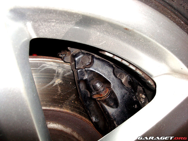

Uppdatering Bromsar

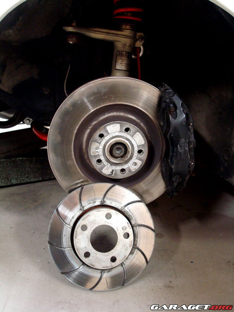

Jag har alltid tyckt att det va för mycket mellanrum mellan bromsskivorna och fälgarna. Så planer på att göra någonting åt det har alltid funnits där. Urvalet på uppgraderings bromsar är enormt och priserna varierar kraftigt. Men jag har alltid känt att jag har velat uppgradera med grejer som kommer från en annan Audi. Frågan va bara vad man skulle satsa på. Det första alternativet var ju Bromsar från RS2, men sen dök det upp ett problem. Eller rättare sagt ett önskemål från mig som ställde till med lite bekymmer. Jag ville även uppgradera bromsarna bak.
S2 coupe har handbroms med vajer som ser lite speciellt ut, så hur löser man det utan att bygga om för mycket.
Faktum är att det inte riktigt är löst än, jag har en del alternativ men har inte bestämt mig vilken väg jag ska gå. Antingen så kör jag på S8ans bak ok, skivor och hållare som har samma konstruktion som S2an fast skivorna och oken är större. Alternativet är att köra några hydrauliska ok bak och hydraulisk handbroms.
Fram har jag iaf bestämt mig att köra S8 fyrkolvs alu ok med 360*30 mm skivor.
https://www1.garaget.org/gallery/images/18/17253/17253-dfeb1d7c120e9be8763ffd97c2908972.jpg
Viss skillnad mot en originalskiva
https://www1.garaget.org/gallery/images/18/17253/17253-21e17f6033af850dcb81df7b62f13549.jpg

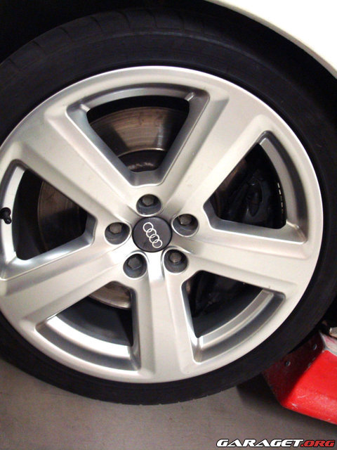

Det blev tajt med 360 skivor, kan ju glömma att köra 17" fälgar på bilen nu
https://www1.garaget.org/gallery/images/18/17253/17253-04121b4bf6b6b2454d4d6de55edd934a.jpg
Nu fyller det ut betydligt bättre, har garage fälgar på nu. Dom andra ligger bredvid och väntar.
Sen bjuder jag på en lite extragrej som jag håller på lite med...fortsättning följer
https://www1.garaget.org/gallery/images/18/17253/17253-c451384c027c135d272f2ad7d6559bf1.jpg
9 167 Inlägg
18 oktober 2012
#220
Trevligt med en update! smile Ett tips med bakbromsarna, kolla på S4/RS4 B5 modellen. Bakbromsarna på 1,8T är likadana som på B4orna 2,3 litersmaskin i alla fall.
