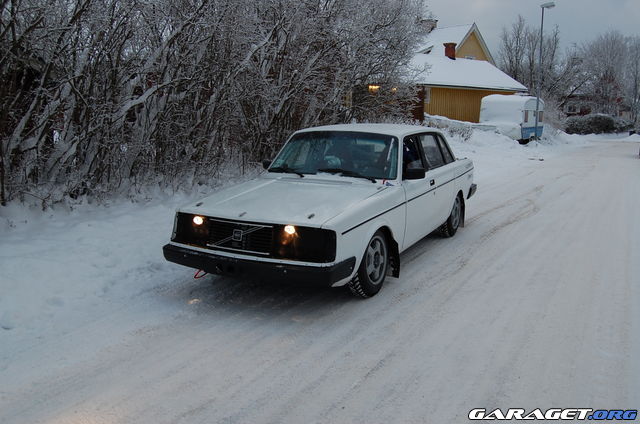

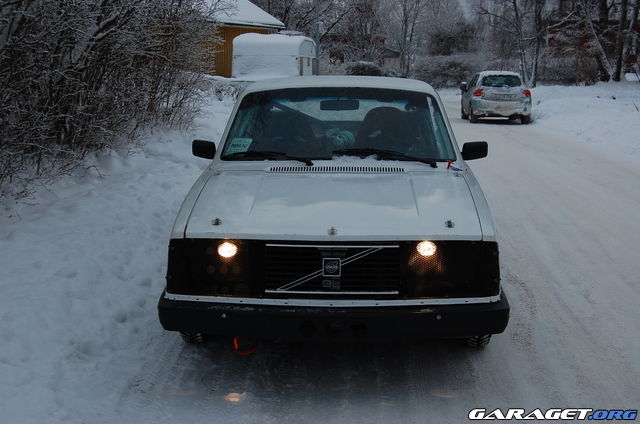

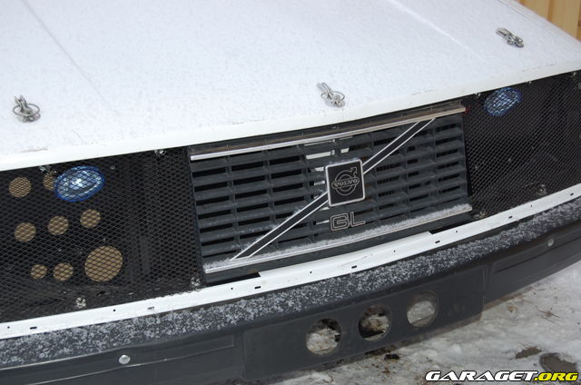

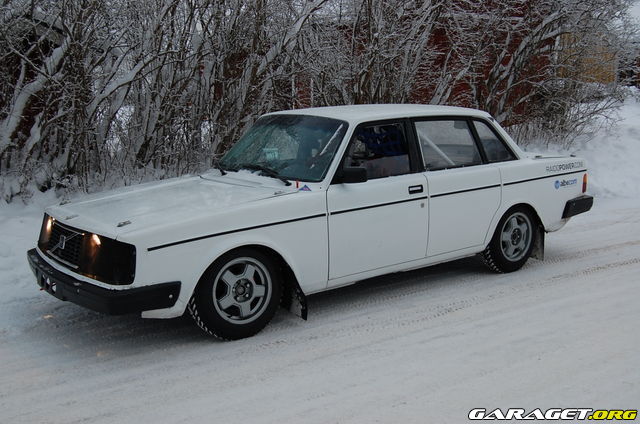

Satte dit ett par extraljus och riktade dom ner i marken så att dom funkar som halvljus, kan vara skönt att ha på isen.
https://www1.garaget.org/gallery/archive/64707/823663_c99smq.jpg
https://www1.garaget.org/gallery/archive/64707/823665_9a2ma4.jpg
https://www1.garaget.org/gallery/archive/64707/823666_oyr68b.jpg
Lite grymt blev det allt. Isdäcken sitter som en smäck.

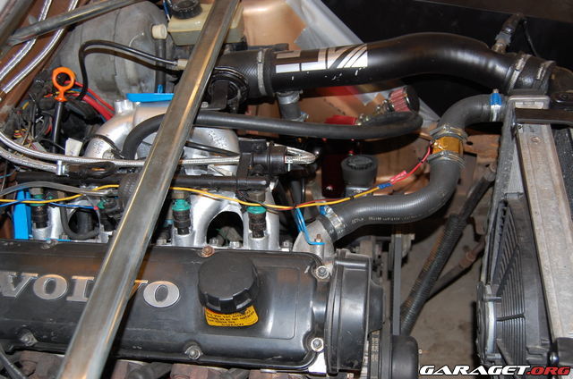

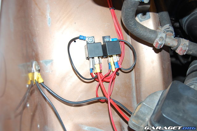

Relä till fläkt och extraljus.
https://www1.garaget.org/gallery/archive/64707/823668_a1bgyk.jpg

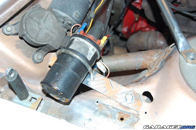

Har man inget fäste, då gör man sig ett smile
https://www1.garaget.org/gallery/archive/64707/823670_ssxvci.jpg

snygg lösning med tändspolen alla ideér är bra förutom dom dåliga smile kepp up the good work smile

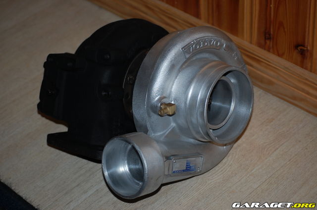

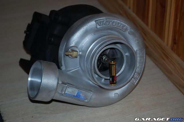

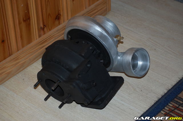

Då har man varit iväg och inhandlat lite godis till räcerbilen smile
https://www1.garaget.org/gallery/archive/64707/826986_ymxngz.jpg
https://www1.garaget.org/gallery/archive/64707/826987_fcpvui.jpg
https://www1.garaget.org/gallery/archive/64707/826988_llxgpp.jpg
Holset HX40 med avgashus 19. Hoppas på bra fart i grejorna nu big_smile

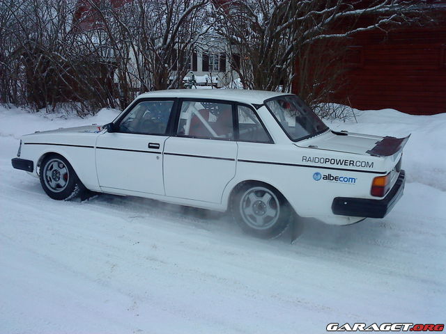

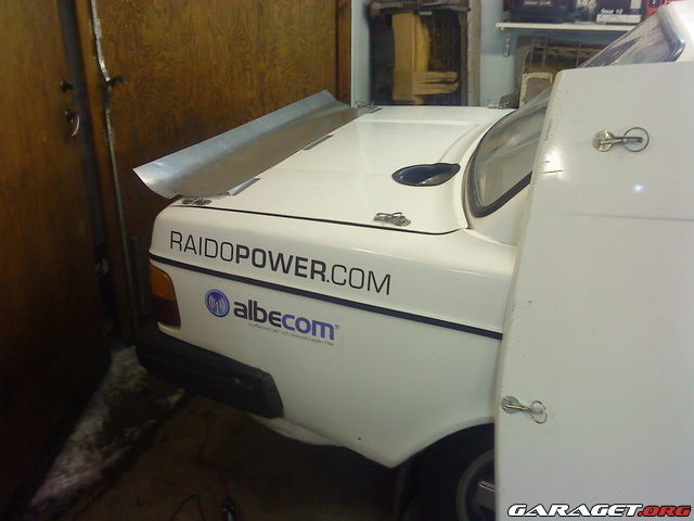

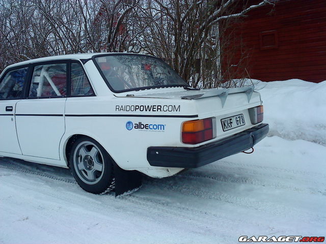

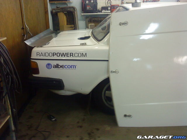

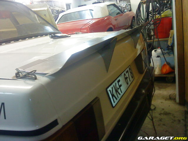

Var nere med en polare på hans jobb och valsade till en liten vinge, tycker det blev rätt tufft.
Ris eller ros?
https://www1.garaget.org/gallery/archive/64707/830418_q8shzr.jpg
https://www1.garaget.org/gallery/archive/64707/830419_g4b0fx.jpg
https://www1.garaget.org/gallery/archive/64707/830420_1n5zuu.jpg
På tisdag blir det iskörning gott folk, bilder kommer!

#71
vart ju lite tufft med lysena. varför sätter man handbromsen snett sådär? det har jag alltid undrat:)
819 Inlägg
4 januari 2010
#72
Det är för att man ska nå den lättare, skönare att dra den rakt mot kroppen smile

nice vinge, än en bokhylla ibak

#74

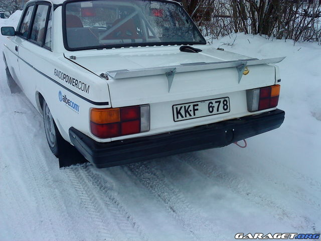

Ta genast bort vingen!
Sätt dit en Gr. A vinge om du ska ha en, ingen j*vla alu-vinge så det ser ut som om du kör kundvagn.
Den vingen du har satt dit nu kan lika gärna skapa lyftkraft istället för nedåtkraft

Fin snurra du har hittat dig, exakt en sådan jag har, se min projekttråd, dock ser den lite annorlunda ut. ombyggd både på kompressor och avgashuset.
Pluggade dom övre vatten anslutningarna och kör vatten igenom på dom undre, på sås ätt får man ingen luftficka i lagerhuset.

Sedärja, mycket stiligt motorrum det där!
Tack så mycket för tipset!

Tyckte att den blev riktigt bra. Kundvagnsvinge är de absolut inte. Men sen om den skapar downforce eller inte det behöver man ju vindtunneltesta för att veta. Men jag tror inte att det kommer att gå så fort så de behövs så mycket.

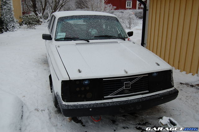

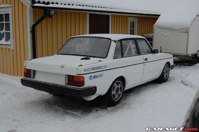

Slänger in lite fler bilder på den änsålänge bara tejpade vingen.
https://www1.garaget.org/gallery/archive/64707/830617_cz99pw.jpg
https://www1.garaget.org/gallery/archive/64707/830618_smwmzi.jpg
https://www1.garaget.org/gallery/archive/64707/830619_0m4b5j.jpg
Nu ska jag köra ut bilen till sjön smile

Vindtunnel för att testa vingen vettefan... ta och sätt fast ett par snören på taket längst bak och nått ner efter rutan och ut och kör.... Sen ber du en kompis åka bredvid och ta ett kort så ser du hur vinden beter sig där bak... Lättare att få luften att träffa rätt på vingen då wink
Aldrig testat så vet inte om det funkar, men värt ett försök smile
