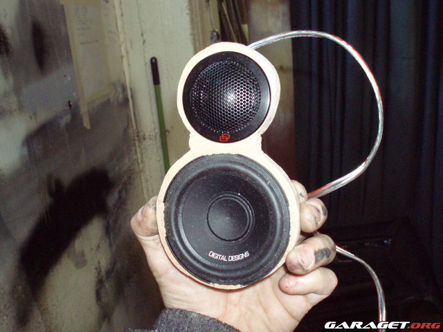

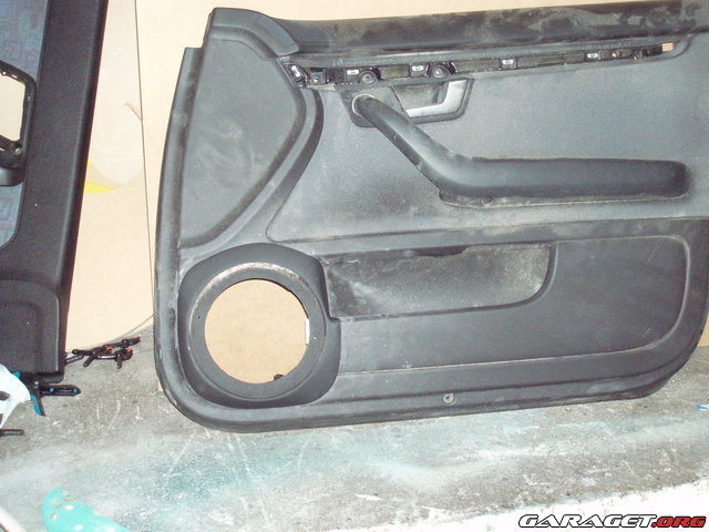

gjorde  poddar  till 3+1tummarn
https://www1.garaget.org/gallery/images/99/98959/98959-73f6c8e21e0a24fe9d4d9cec6dc5bde8.jpg
nått sånt majbee
https://www1.garaget.org/gallery/images/99/98959/98959-5dae882566e518e3a32b90d925df8148.jpg
klara bara vinyl kvar  smile
https://www1.garaget.org/gallery/images/99/98959/98959-745d2454c0b27a45294422ca2d898501.jpg
osså en på seaten
https://www1.garaget.org/gallery/images/99/98959/98959-68c36ae216f06132f6619919b8144633.jpg

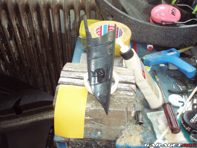

sen så blire om planering av a4an .. poddarna skrotas  ..för vafan ja kan jue inte plasta astolpar har jue krockgardiner .. å inte faan tänker ja riskera att nån blir skadad ifall de skulle smälla ...så ljudkåt e ja ej... så ja e beredd att riskera det  .. så 3orna skippas ådiskanterna sätts i spegelkåporna smile tisdag morron lämnas den in på toning tongue

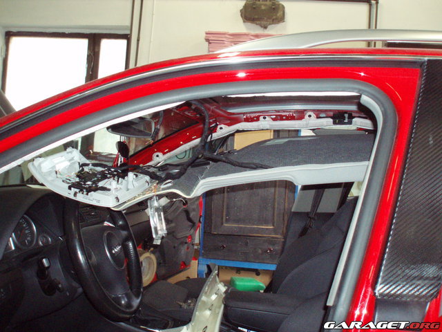

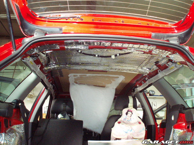

ahh vi tar litt mer pics då smile  taket på g ur
https://www1.garaget.org/gallery/images/99/98959/98959-ffc89128fc56a0e56787d83b2ba553aa.jpg
https://www1.garaget.org/gallery/images/99/98959/98959-bfc843a23f2e7c07fb29b84aba6dfdb5.jpg
blir liiiiite tystare nu tongue

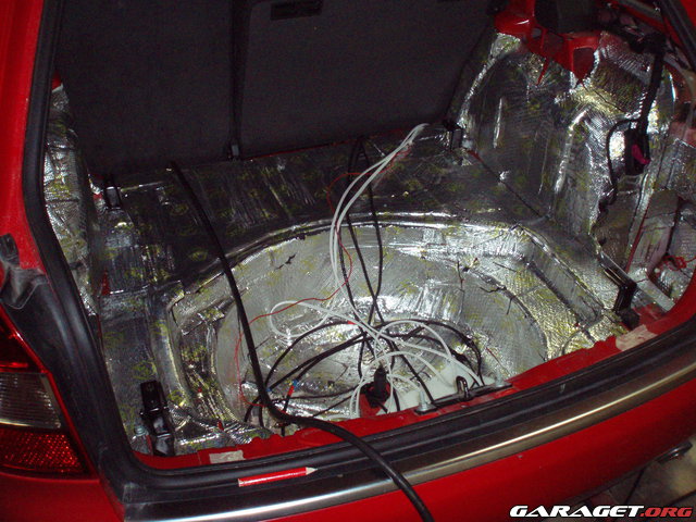

fyfaaaaan va bökig golvmatta va  ..men nu e dom på plats rca kablarna smile
https://www1.garaget.org/gallery/images/99/98959/98959-cfe658d3cd04c2678b4130e1c5e7cca1.jpg
möjje kabel blire
https://www1.garaget.org/gallery/images/99/98959/98959-e9e7c25e310a6d9b50fb4e96d397d5ad.jpg

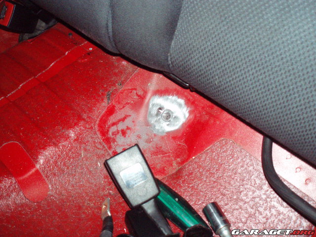

riktig jordpunkt smile
https://www1.garaget.org/gallery/images/99/98959/98959-907cf1bcd770fe8b4f71fd0c26062bf9.jpg

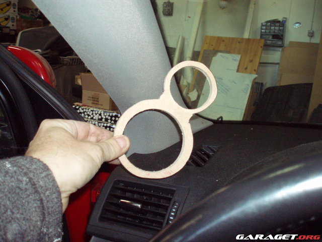

tänkte jue ha 3+1a i astolparna ..men skippa det pga att ja har krockgardiner .. hamnar i spegelkåporna ist smile
https://www1.garaget.org/gallery/images/99/98959/98959-64ac5ad3d3cd5bdee75564823d69466c.jpg
den e inte stor kåpan
https://www1.garaget.org/gallery/images/99/98959/98959-29f897f8200330072ee7ad27439501d0.jpg

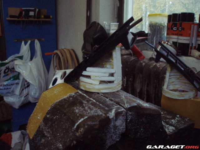

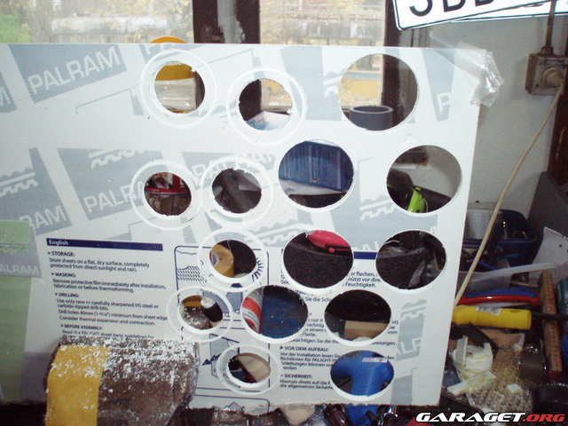

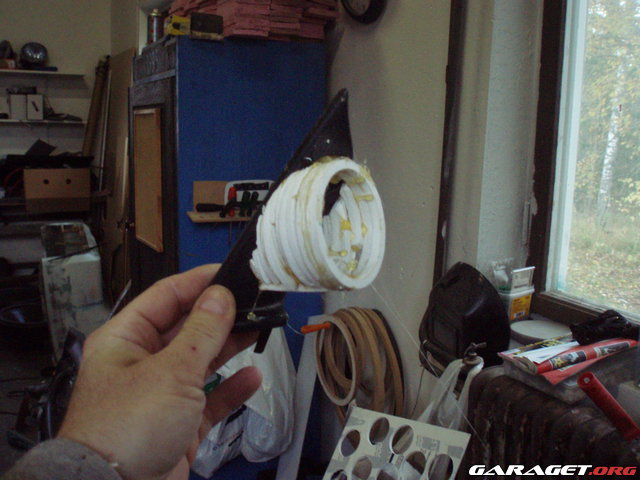

många hål blire ..pvc plast  som ja byggt hållarna av ..kanon att jobba med
https://www1.garaget.org/gallery/images/99/98959/98959-d13194e769c9dbdbb6bd27140766076d.jpg

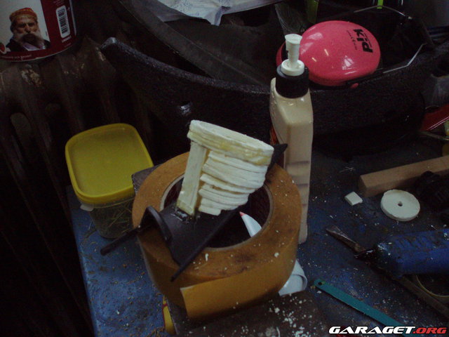

diskant-kopparna har konisk-form
https://www1.garaget.org/gallery/images/99/98959/98959-4af35118fa95aa5ccae1b0dac81b6ba9.jpg
smältlim is da shit tongue
https://www1.garaget.org/gallery/images/99/98959/98959-7471959708311c4abfe5696c090c94e7.jpg
ahh fyfan  big_smile
https://www1.garaget.org/gallery/images/99/98959/98959-fca091eb0e96e8d81f38f394d213540d.jpg

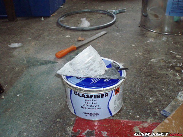

efter första spacklingen smile lät det härda en stund sen forma ja me kniv .. sen fick de stelna helt .. sen en sväng me 60is papper smile
https://www1.garaget.org/gallery/images/99/98959/98959-b7615ecc02ffbab63e5e62c37c9a1e25.jpg
