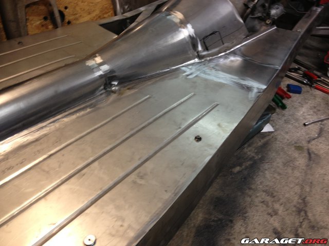

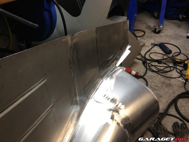

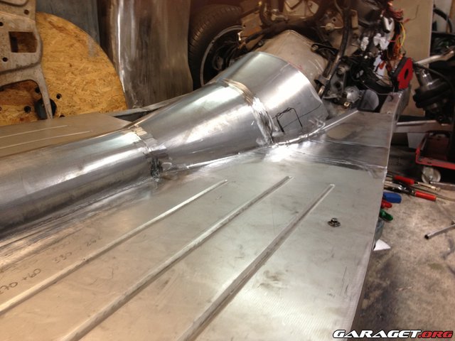

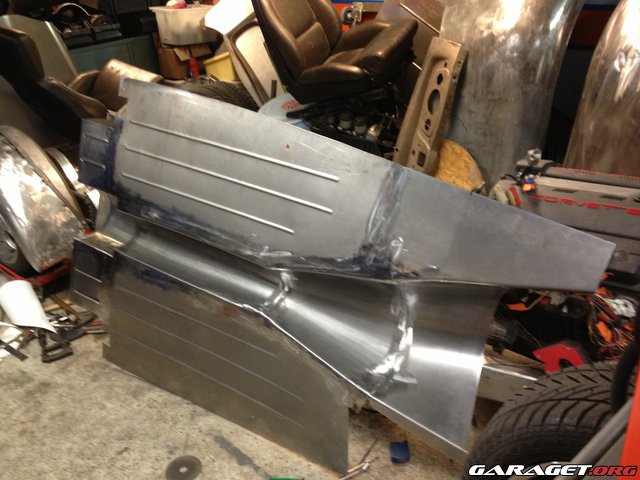

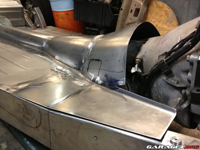

Lite mer svetsat ikväll också...:

finfint!!! big_smile
Jodå-snart nog kan man lägga på karossen och sömma ihop den med golvet så man kan fortsätta på allt som skall göras på karossen....

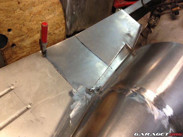

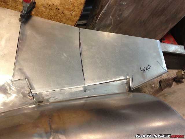

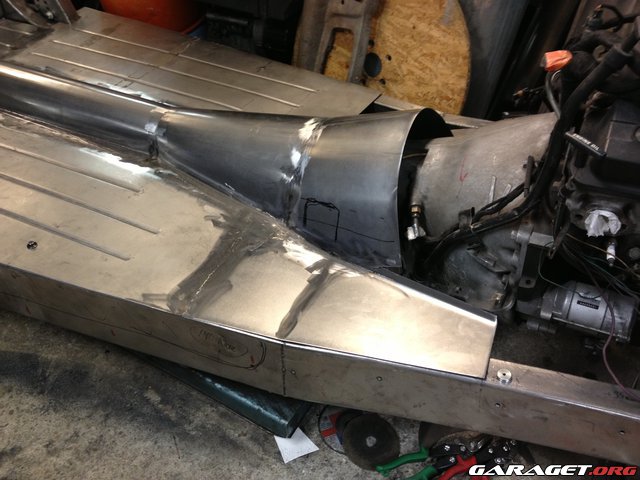

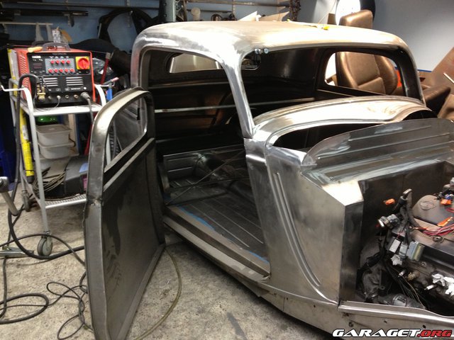

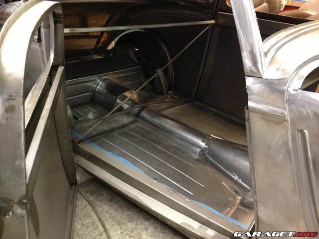

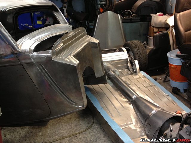

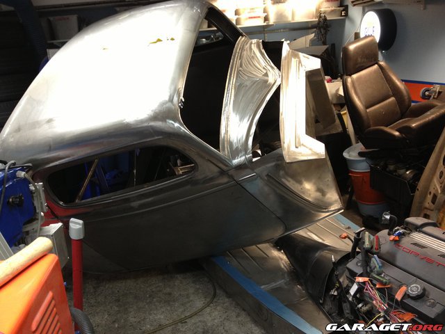

V sida av främre golvet klart, karossen lyfte jag på i morse...själv....höger dörren bortkapad....och har börjat punktat fast karossen mot golvet så att man kan fortsätta med sista golvbiten över växellådan:

ibland underlättar det med lyftanordningar, hur sjutton fick du på karossen sådär? tongue
692 Inlägg
15 december 2012
#330
Jo..,.det är så här skulle jag tro:)....mycket morgongröt...och en sjuk jäklar anama.....haha!!smile

33Coupe skrev:
Jo..,.det så här....mycket morgongröt...och en sjuk jäklar anama.....haha!!
hahaha trodde du sparkade den på plats jag wink
693 Inlägg
15 december 2012
#332
Skoj se den med karossen på, GRYMT plåtjobb och hoppas den passar...

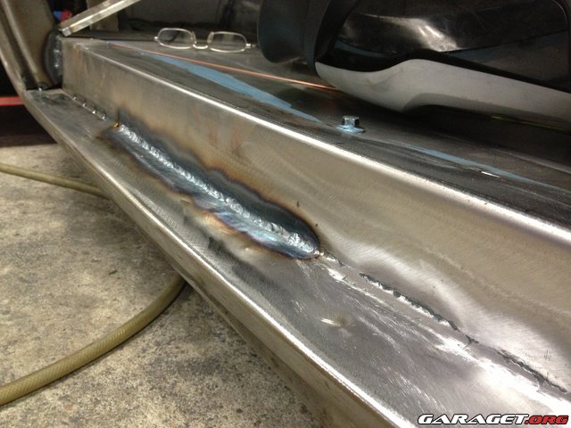

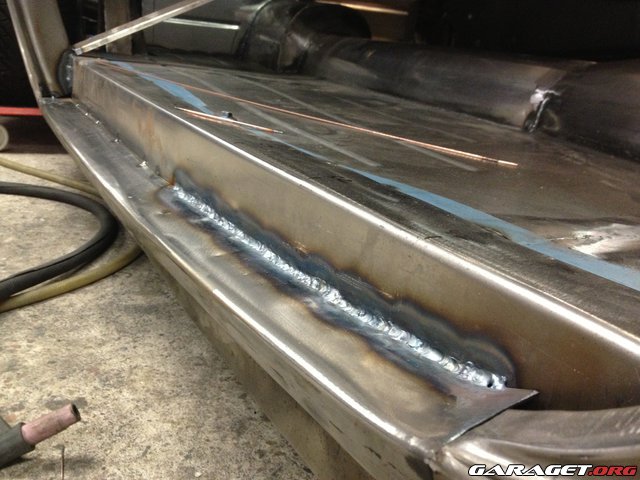

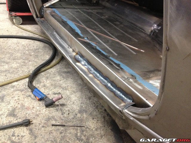

Lite fler bilder...svetsning av tröskel:

Halva slipad
6 642 Inlägg
15 december 2012
#334
kör du med lamellskiva på vinkelslip eller ? är ju lite svårt med åtkommligheten så här inne i hörn.
Jajamensan - på "raksträckorna". När hela bilen är klar så får man väl gå över hörnorna med en Dremel och en litet slipstift eller liknande skulle jag tro, men den dagen den sorgen:cool:cool

33Coupe skrev:
samma som jag gör alltså smile

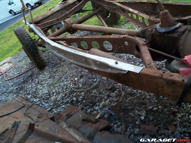

Man kan egentligen säga att karossen sitter (svetsad) på ytterligare en plåt - se bilden - och alltihop är sedan skruvat fast i ramen med skruvar/bultar. Svårt att förklara, men.....så här:
https://www1.garaget.org/gallery/images/135/134927/134927-2547bf2400522330d7a05d84947fc52e.jpg
Inte mina grejor..."lånad" bild
