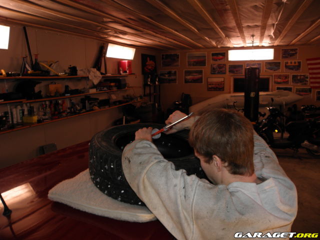

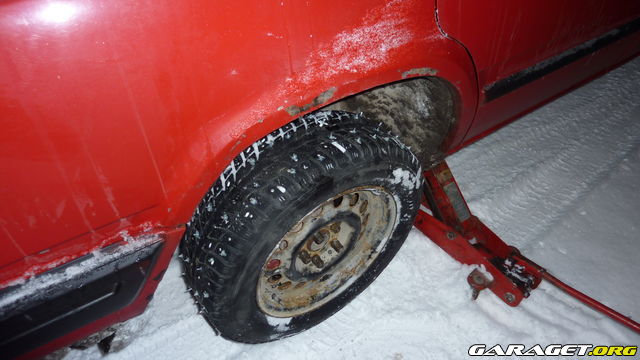

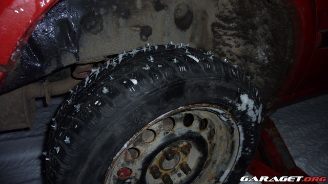

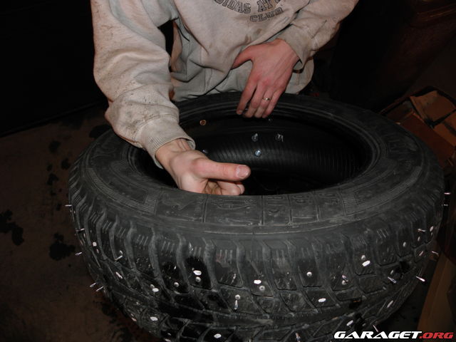

Vi bestämde oss för att pröva med skruv i ett helt annat däck för skruven var näst intill gratis:P
Tryck belastar lite för att se om skruvarna trycks ut. men ikce då smile
Senast redigerat av Tonycrona (10 februari 2010)

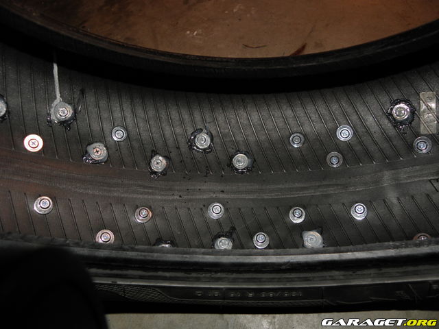

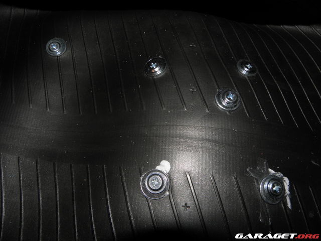

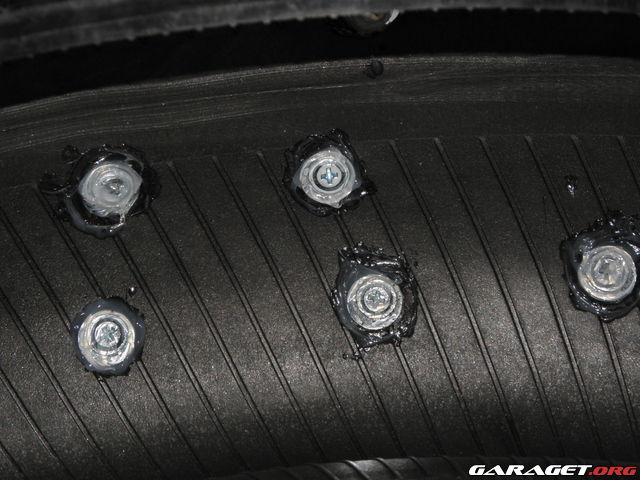

Silicon ett måste för att hålla tätt. Någon som har nå tips på något annat man kan använda för att täta? Som håller i vått och tort och i kyla och värme samt funkar med gummi och metall skruv.

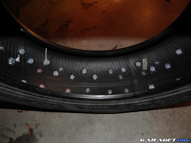

Vi markerade ut överallt vart vi ville ha skruven samt så att vi lätt kunde se om vi missat något hål efter att vi förborrat, så det inte skulle läcka.
Det bästa vore ju om man slapp förborra men eftersom att det är näst intill omöjligt att skruva från insidan och få skruven just i en klack utan att förborra så fick det bli så:P

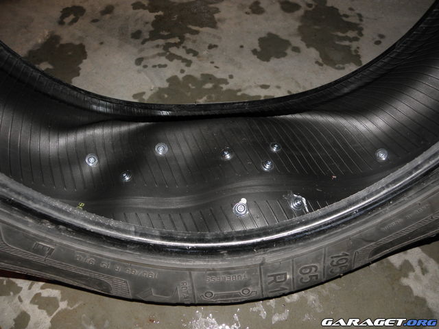

Det börjar ta sig smile så där ser insidan ut

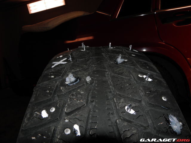

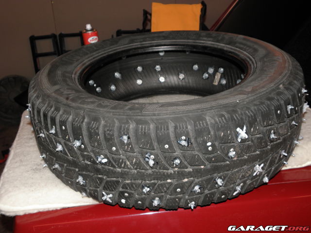

Och så där såg färdiga resultatet ut. Dax att pröva smile
