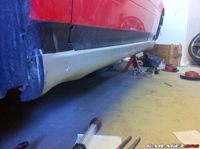

Blir en skriftlig uppdatering idag, lessnade lite så ja tog inga bilder!
Vänster kjol är nu kortad, inpassad och redo för att sys ihop eller vad man säger. Ska kolla om man kan få dom svetsade billigt, annars har jag fått tips om stötfångarlagning ska visst hålla det med.
Fortsatte sen med fronten, stötfångaren som suttit på trekvart så länge jag haft bilen. Nu jävlar ska den sitta bra är det tänkt! Gjorde det sista på listerna under strålkastarna. Passade nu perfekt under lyktorna och mot skärmen, tills jag fick dit stötfångaren ordentligt. Då såg det inte alls lika bra ut. sad Så dom listerna får ligga på hyllan så länge, orginal sitter på plats igen bara för det!
I veckan ska jag fortsätta med frontstöten, är inte helt 100 på plats än men snart så. Dessutom ska höger kjol kapas sönder så mycket som behövs för att passa på bilen. Nu vet jag ju hur och vart jag ska kapa! smile

Vänstra kjolen nerkapad till rätt längd
https://www1.garaget.org/gallery/images/18/17257/17257-eda306fef5ee774e9b8b2e842e26c7dd.jpg
Sådär ser det ut på bilen, redo för svets eller stötfångarlagning. Beroende på vilket som blir billigast.

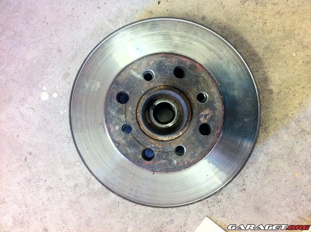

Bäst av allt! Mina nav är tillbaka! big_smile Fälgar med dubbla bultmönster har väl alla sett, men hur många har bilar med dubbla bultmönster! Sug på den ni!
https://www1.garaget.org/gallery/images/18/17257/17257-5e9e29c8b1b6c57a5bbd2a398fbec13c.jpg
Mina nav med dubbla bultmönster, 4x108 och 4x100.

#708
Gött. Är ju lagom jobbigt att hitta fälgar med 4x108 om man ska köpa nytt har jag märkt.

#709
Jovars, å hittar man något med 4x108 så sitter det redan på varenda Audi, Ford eller Citroën.
Nu kan ja få i alla fall på ett par spacers med 5x130, så ja får på Porschefälgarna. smile

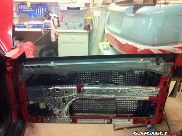

Igår blev det en sväng i garaget igen. Höger dörren dämpades och rutan monterades tillbaka.
https://www1.garaget.org/gallery/images/18/17257/17257-d66464f75d1d3159d2bb4b5ba0298ed8.jpg
Sen monterades Faital Pro högtalarna i instrumentbrädan, jävlar vad bra det blev! Ser inte ut att vara mycket för världen, men fasen vad bra dom låter! Tack evilaudio!
