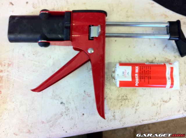

Limmet jag använder är Car System, Power Mix, finns att köpa på Mekonomen. Var visst inga billiga grejer. hmm

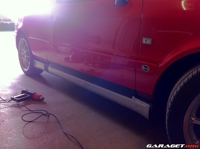

Högra kjolen limmad igen och passar rätt bra faktiskt. Blir att värma upp den för att få intill den helt mot tröskeln. Kommer att fästa upp dom med dubbelhäftande tejp i uppkant, och under bilen blir det som du sa Björn (Randomhero) Grabber upp i tröskeln. Går inte lösa det på bättre sätt, dessutom är det ju en sommar så om jag rostskyddar hålen så ska det gå bra tycker ja.
