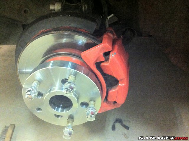

Testade spaceplattorna idag i alla fall. Lite för tight emot centrumet, får ta av ett par tiondelar på spacern. Annars verkar det vara perfekt, ska testa emot Porschefälgarna innan jag gör något med dom.

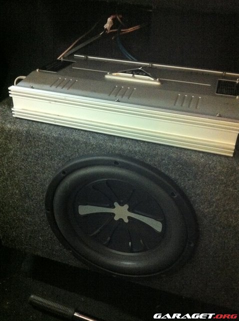

Slänger in en liten bild på nya basen ja har så länge. Lanzar Opti Scion 10" med dubbla 4 Ohm spolar. Låter rätt bra ihop med GAS Alpha x1600m.
Inte den seriösaste installationen heller, men men.....

Var visst ett tag sen jag skrev här. Väntar fortfarande på fälgarna då. Vill man inte betala så mycket för att få saker gjort så får man vänta, men det gör inget för bultarna till spaceplattorna har inte kommit hem än. Verkar vara jävligt svårt att få tag på insexbultar M12x1,5 och 12.9 i hållfasthet, men nu har jag i alla fall fått tag på en som har beställt hem till mig. Var ju inte heller så lätt att få tag på några när alla mekaniska verkstäder har haft semester med.
