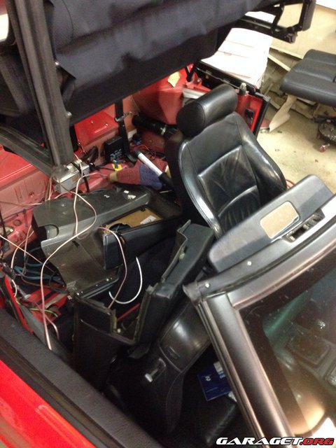

Har blitt en stund i garaget nu ikväll. Börjat riva lite å dra ny elkabel, 50mm2 som ska splittas till 2x21mm2 innan 2 steg som ska vara bak. För att hitta en bra genomföring till kofferten förutom skidluckan så blev det lite pyssel då! tongue
https://www1.garaget.org/gallery/images/18/17257/17257-747a511f5f1de302866b5da4e57196cc.jpg
Fått riva ur lite ur kofferten med för att få bak strömkabeln.

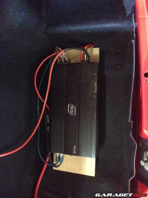

Sen har jag äntligen bestämt vad för basa med! smile Såhär ser den ut för den nyfikne! ;P
https://www1.garaget.org/gallery/images/18/17257/17257-bdbe190005ddda4c5a91b5c7f6d8cc68.jpg

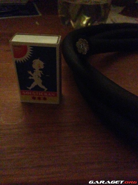

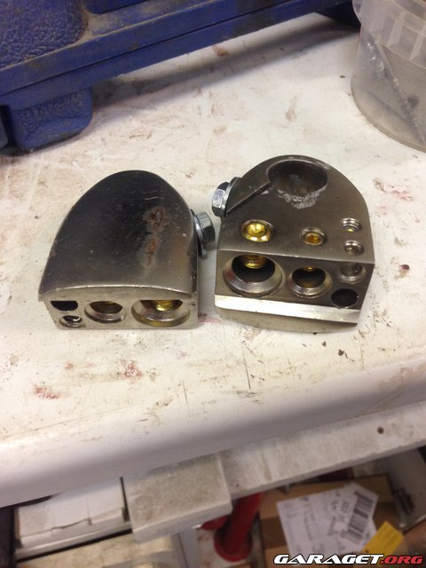

Ja du, det går skapligt. Har hittat genomföring till kofferten nu i alla fall, så + kabeln är dragen från batteriet å bakåt under cabluckan. Därifrån ska 50mm2 kabeln splittas till 2x21mm2 kablar. Väntar bara på mitt splitblock som ja beställde från MDS förra veckan.
Idag inhandlades lite kabelskor å polsko till batteriet, så det är allt lite på gång i alla fall. På torsdag ska ja få lite hjälp med felsökning av taket, men förhoppningsvis kommer det hända lite mera innan dess. I helgen nu blir det inget meka då tanten fyller 30 imorrn.
https://www1.garaget.org/gallery/images/18/17257/17257-aa8fdb14b6be06c7ffd7b4dcbf79445c.jpg
Basen som ja skulle har var en bränd som skulle konas om, men tyvärr så var den rökt också! tongue Den hade visst blivit skadad i magneten, så nu väntar jag på en helt ny ifrån staterna!

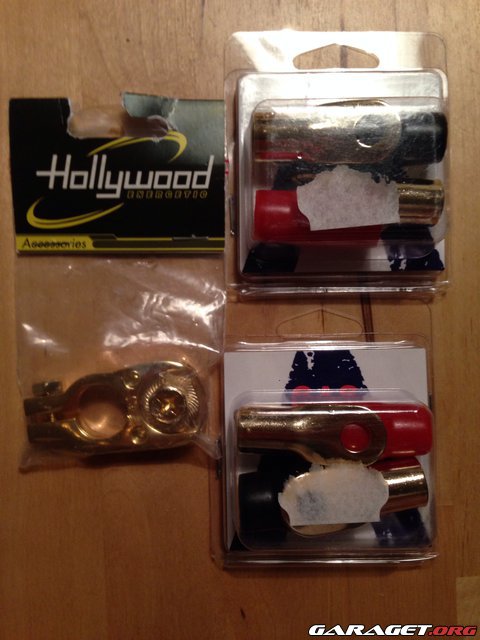

Var även och införskaffa ett par rejäla polskor till batteriet, där jag kan sätta i 50mm2 kabel rätt in i polskorna. Kommer då att uppgradera jordflätan mellan batteri, kaross och motor till 50mm2 bara för det.

En bild på polskorna jag hämtade i torsdags.
https://www1.garaget.org/gallery/images/18/17257/17257-c26d4808ab205d8e23cb94d25b716407.jpg

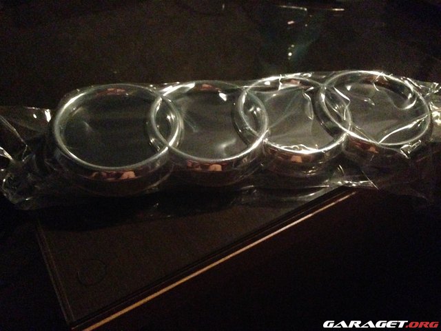

Sen har min beställning från www.ebay.de dykt upp. Var garaget.org/randomhero som tipsade.
Helt vanliga chromade Audi ringar.
https://www1.garaget.org/gallery/images/18/17257/17257-7567a1068393e490590855b27d295399.jpg
När dom helt vanliga chromade Audiringarna får lite 12volt:
Så grant så.....
https://www1.garaget.org/gallery/images/18/17257/17257-a869974935ff01c6733e41ac43c31c5a.jpg

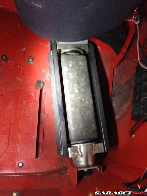

Sen en bonusbild. Kan någon berätta vad det här är för något? En järnklump upphängd i typ motorfästen, går att vicka lite på den. Sitter höger bak i kofferten.
https://www1.garaget.org/gallery/images/18/17257/17257-5d90978a5dd236e1eb6faa3d80b107c5.jpg
