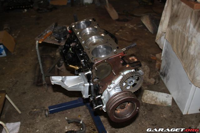

- UPDATERING -
har inte hänt överdrivet mycket men lite iaf..
upptäckte att jag hade monterat kolvringarna fel mad, så kolvarna får ut igen sad
imorgon ska jag på kurs nere på Civinco och förhoppningsvis lära mig mappa lite, kommer montera Civinco i kärran så fort de finns pengar!
i veckan ska jag ner och lämna in toppen på riktplaning och få förbränningsrummen lite urgröpta
nytvättad 531 smile

nu är kolvringarna fixade så dom sitter på rätt plats och åter igen monterade i blocket smile,  köpte biltemas kolvringstång och den funkade super!, den rekommenderas starkt!
nu är även toppen inlämnad!

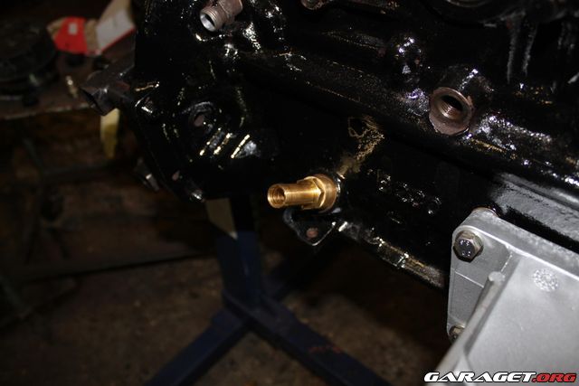

svarvade en rör muff med invändig gänga som jag slog ner i blocket så jag får en vettig olje retur smile
https://www1.garaget.org/gallery/archive/77453/942916_2qmo8k.jpg
https://www1.garaget.org/gallery/archive/77453/942917_znsdjh.jpg

så blev olje returen
https://www1.garaget.org/gallery/archive/77453/946414_jnh8at.jpg

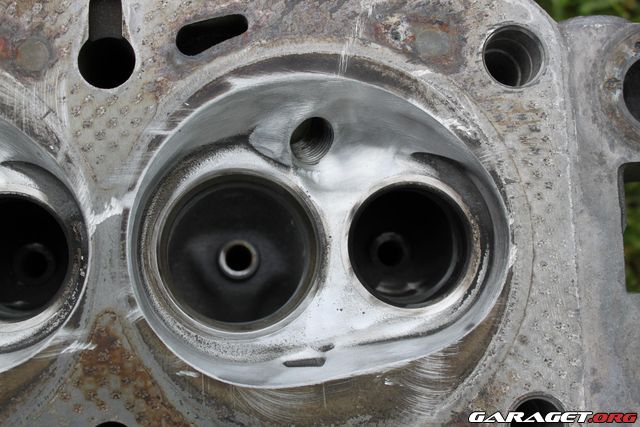

även börjat bearbeta förbränningsrummen lite smile
https://www1.garaget.org/gallery/archive/77453/943681_4plh1p.jpg

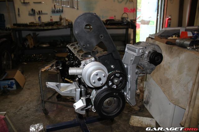

- UPPDATERING -
går sakta men säkert smile
imorgon ska ja till Falköping och hämta delar så jag kan få ihop motorn..
https://www1.garaget.org/gallery/archive/77453/947062_w0drcv.jpg
https://www1.garaget.org/gallery/archive/77453/947064_mv7qpc.jpg

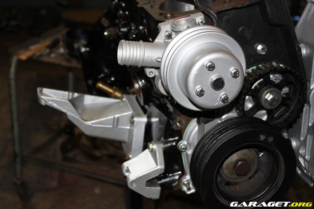

vad tycker ni?, var och köpte mig en ny vattenpump idag med ..

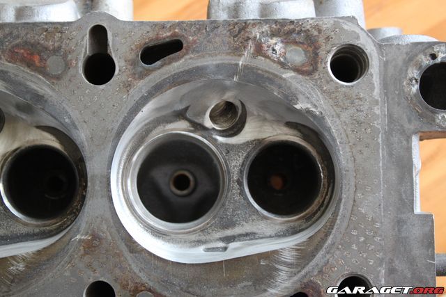

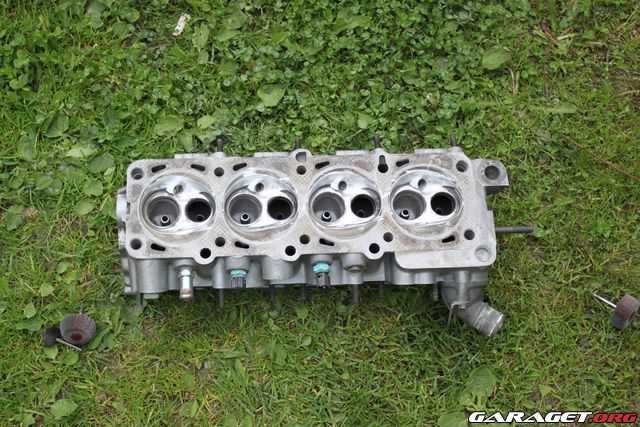

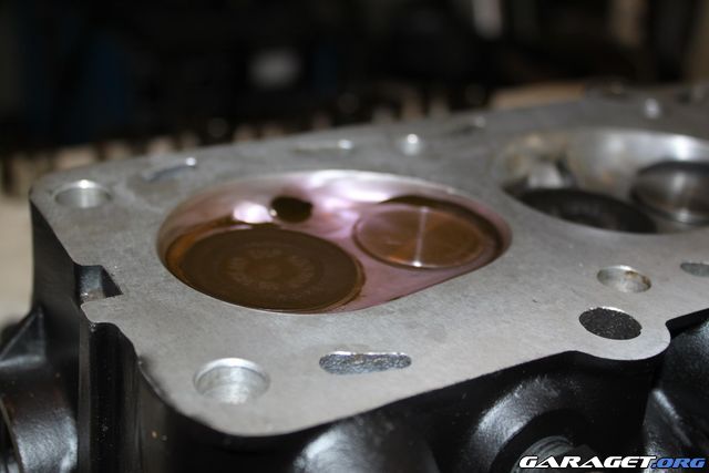

nu tror jag att jag är nöjd med förbränningsrummen
https://www1.garaget.org/gallery/archive/77453/947098_metes2.jpg
såhär blev de, får hoppas de blir bra. blir planing imorgon
https://www1.garaget.org/gallery/archive/77453/947100_g0kjyy.jpg

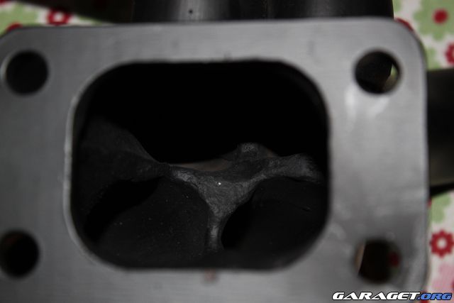

här blir de inte lätt att få till en tät skiljevägg sad, någon som gjort de och kan ge några tips?
https://www1.garaget.org/gallery/archive/77453/947563_uegd2i.jpg

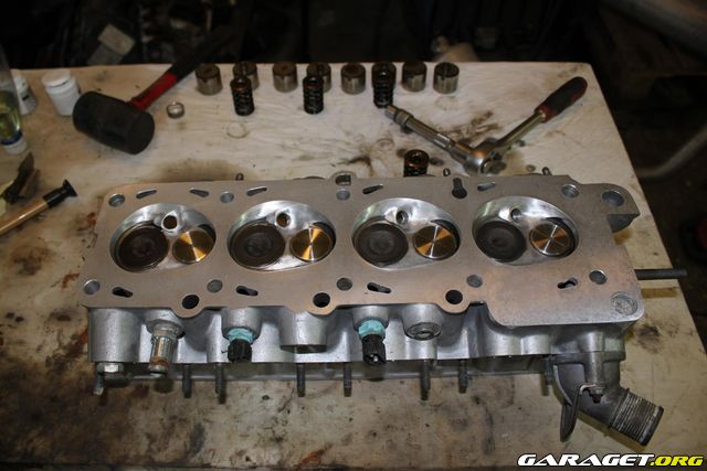

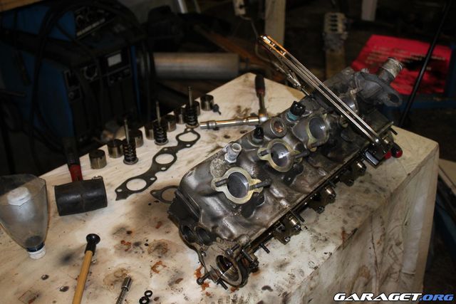

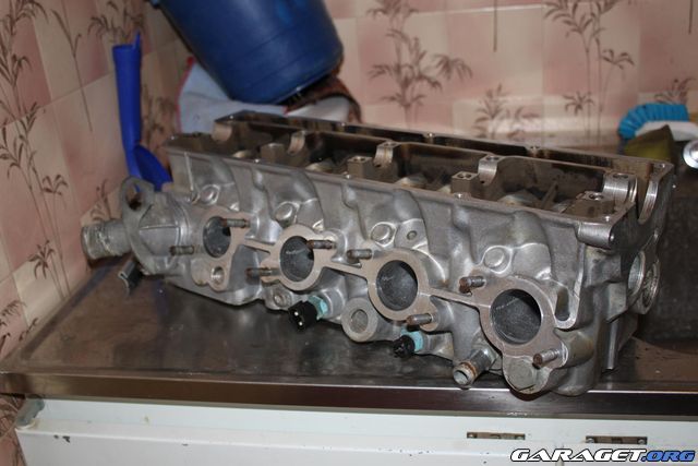

nu har ja fått hem toppen och börjat slipa in ventilerna
https://www1.garaget.org/gallery/archive/77453/948283_sku0ln.jpg
plockar avgasventilerna från 530 turbo toppen eftersom dom är natriumkylda.
https://www1.garaget.org/gallery/archive/77453/948285_1zdcyu.jpg
putsade ventiler
https://www1.garaget.org/gallery/archive/77453/948287_h8ra3z.jpg

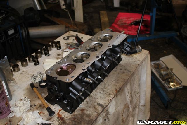

passade på att lacka toppen mattsvart med
https://www1.garaget.org/gallery/archive/77453/948288_ywma7y.jpg

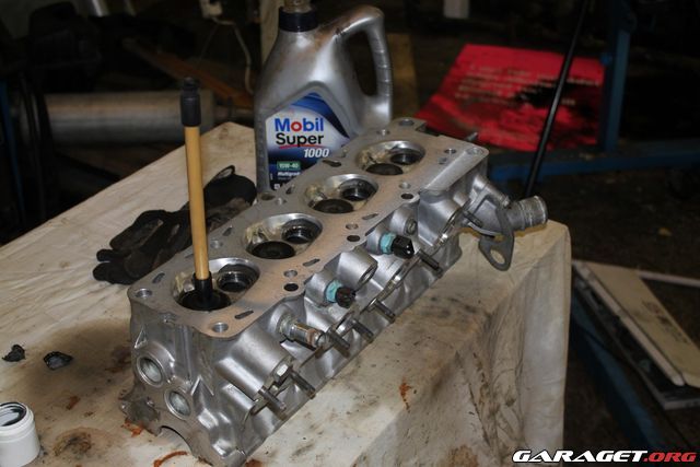

kollar tätheten med t-röd, men denna cylinder blev "gör om gör rätt", läckte lite för mycket ur insugningsventilen sad
https://www1.garaget.org/gallery/archive/77453/948290_3fvhuc.jpg
lite mer monterat på blocket smile, bland annat topplocksbult med 12:9 kvalité
https://www1.garaget.org/gallery/archive/77453/948292_xjx2z7.jpg
så fort ventilerna är täta och fina ska jag slänga på toppen!

87 Inlägg
13 juni 2010
#60
om du har ett twinentery grenrör behöver du inte dubbla wg då ? eller bygger du rör från bägge delar om skiljeväggen till 1 wastegate?
