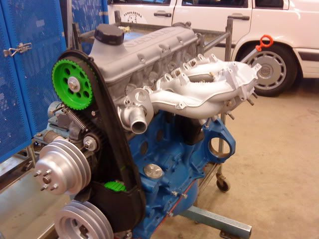

men sen upptäckte jag att motorn inte gick runt!!!!!!!!!
motorn fick vändas och allt fick lossas igen.....
fick tillslut rätt på det efter några timmar,,,
2 lager ville inte passa som dom skulle så fick byta plats på dom,YEYY moton går runt!!!!
http://i365.photobucket.com/albums/oo95 … C00236.jpg
det sista ventilspelen ställdes och toppen blev dit lagd så länge!
http://i365.photobucket.com/albums/oo95 … C00234.jpg
Upptäckte även att kammen passade inte till min tändning så jag fick byta den,,,, igen,,,,,,,
spelen ställdes om och monteringen fortsatte igen och tändningen passa:)
http://i365.photobucket.com/albums/oo95 … C00216.jpg

Ännu mer monterat!!!! remmskivan och mina Porriga drev smile
http://i365.photobucket.com/albums/oo95 … C00250.jpg
Good Year Kammrem och spännare monterade samt nedre remskivan

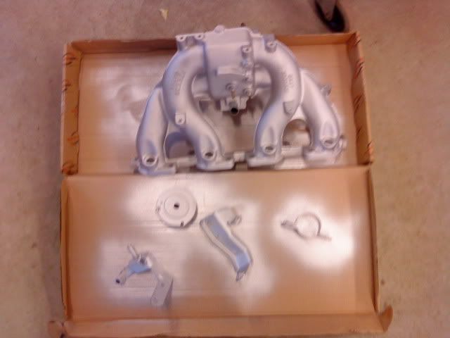

Uppdate tongue
Hara varit lite lång tid mellan uppdaterna nu men nu kommer här en liten i alla fall tongue
http://i365.photobucket.com/albums/oo95/2ned_boy/volvo/DSC00256.jpg
Insuget och tillhörande delar lackades,,,,
http://i365.photobucket.com/albums/oo95/2ned_boy/volvo/DSC00257.jpg
och har nu monterats smile och nu åker moton hem tongue

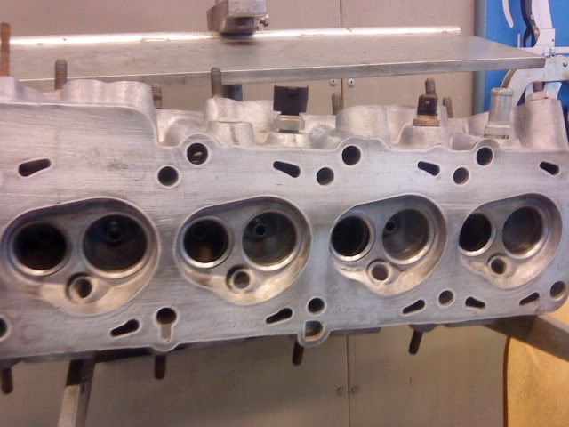

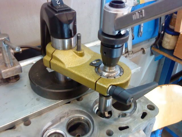

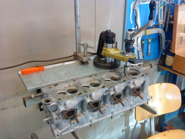

Sen började det att Mira fräsa ventilsätena,
http://i365.photobucket.com/albums/oo95/2ned_boy/volvo/DSC00252.jpg
Ventilerna blev slipade oxå så det blev fina och raka anliggningytor,
http://i365.photobucket.com/albums/oo95/2ned_boy/volvo/DSC00254.jpg
Fräsa fräsa fräsa,,,,,,
http://i365.photobucket.com/albums/oo95/2ned_boy/volvo/DSC00264.jpg
FÄRDIG:)!!!!!

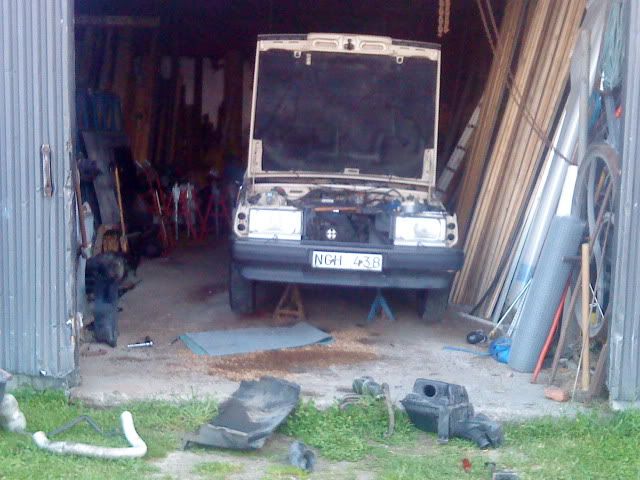

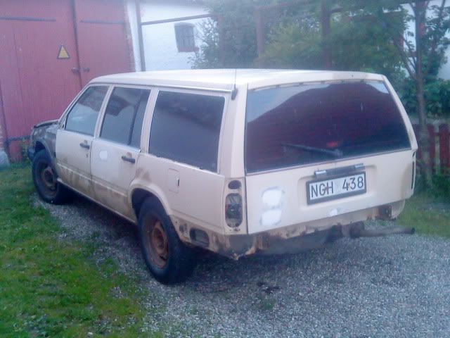

http://i365.photobucket.com/albums/oo95/2ned_boy/DSC00292.jpg

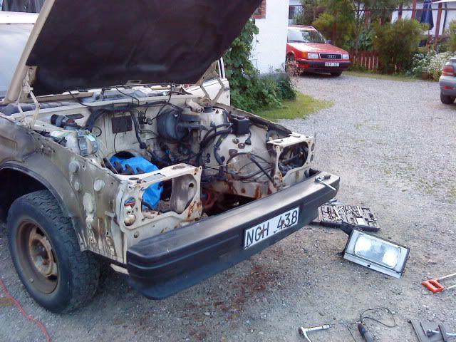

Börjat rensa bilen ytligt

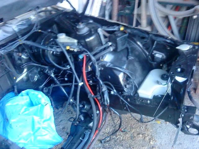

http://i365.photobucket.com/albums/oo95/2ned_boy/DSC00296.jpg
In i Mitt "Garage"tongue

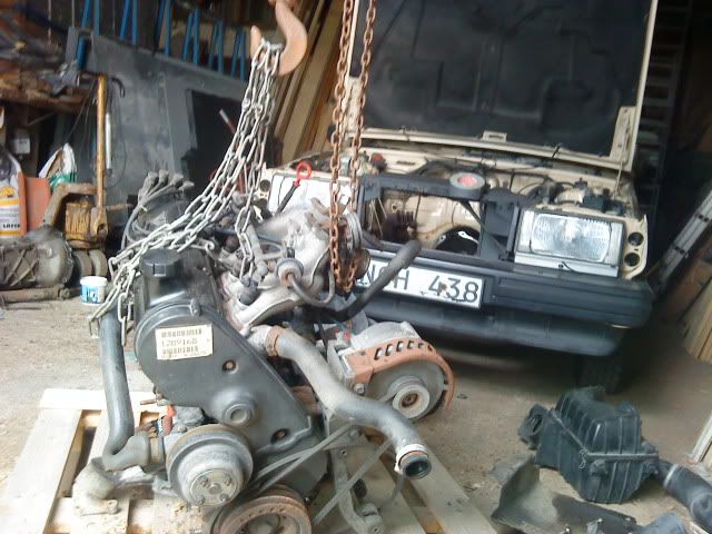

http://i365.photobucket.com/albums/oo95/2ned_boy/DSC00297.jpgr
Tadaaaa big_smile den åkte ut på 4 timmar med hjälp utav Volvo-Ludde här på garaget:)

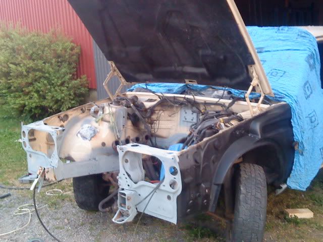

http://i365.photobucket.com/albums/oo95/2ned_boy/DSC00302.jpg
Fronten Rensades....... med hjälp av bågfilen:mad:
Lampornas skruvar snurra bara runt i huset,,,,,

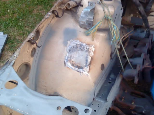

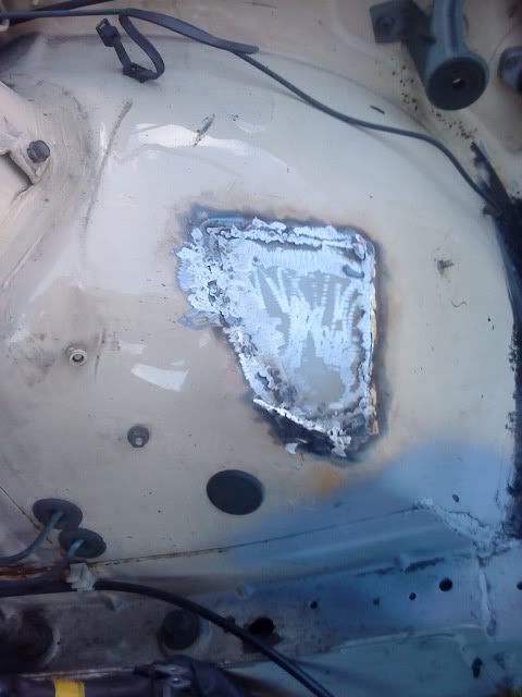

http://i365.photobucket.com/albums/oo95/2ned_boy/DSC00305.jpg
Det mesta av rosten borta nu efter ett bra tag med ståltrissa och allt är grundat med Kallgalv,
http://i365.photobucket.com/albums/oo95/2ned_boy/DSC00306.jpg
Lappat ena sidan!
http://i365.photobucket.com/albums/oo95/2ned_boy/DSC00319.jpg
Och andra sidan med, som sedan spacklades,slipades och grundades,

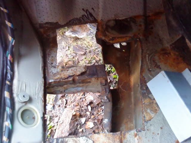

Litet hål i golvet på förarsidan,

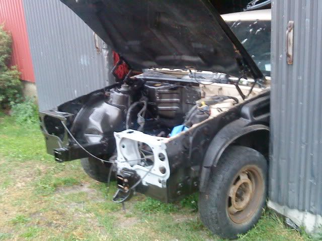

Blev så jävla förbannad på rosten så allt blir målat med Hammarlack!
Det blev lite sådär men rosten kommer inte tillbaka,och jag håller mig till mitt motto,
"Man tager vad man haver"roll

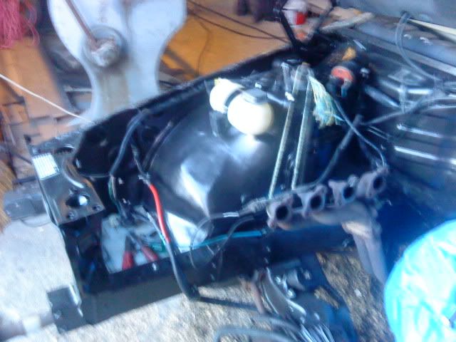

http://i365.photobucket.com/albums/oo95/2ned_boy/DSC00331.jpg
Resultatet! har även börjat montera tillbaka lite prylar,
http://i365.photobucket.com/albums/oo95/2ned_boy/DSC00330.jpg
