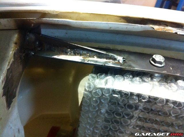

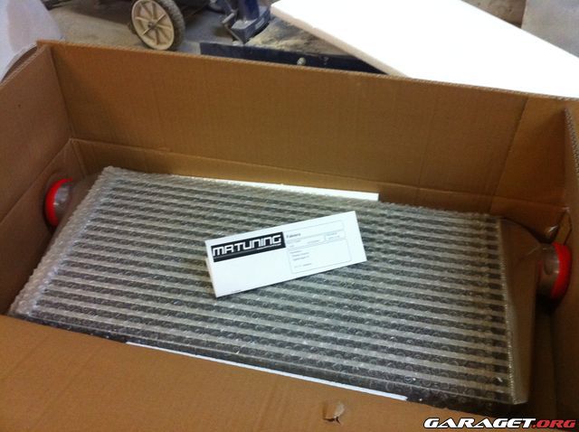

så då dax för lite ny update  händer lite varje dag alla fall En ic har inhandlats och anländigt tack för snabbleverans mrtuning.se och har även börjat kapa fronten nu och lite annat små skoj bilderna får tala för sig som vanligt .
Intercoolern 600x300x76mm bör räcka till lite effekt alla fall
https://www1.garaget.org/gallery/archive/39682/1031783_rrketa.jpg

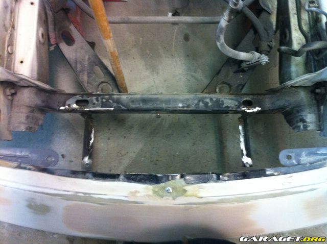

börjat med dom övrefästena lite finslipning och så kvar på dom sen skall undre byggas men sitter så jag vet hur jag skall kapa fronten nu alla fall  gummi skall ligga mellan ic och fäste sen för vibrationsskydd
https://www1.garaget.org/gallery/archive/39682/1031788_tjunca.jpg

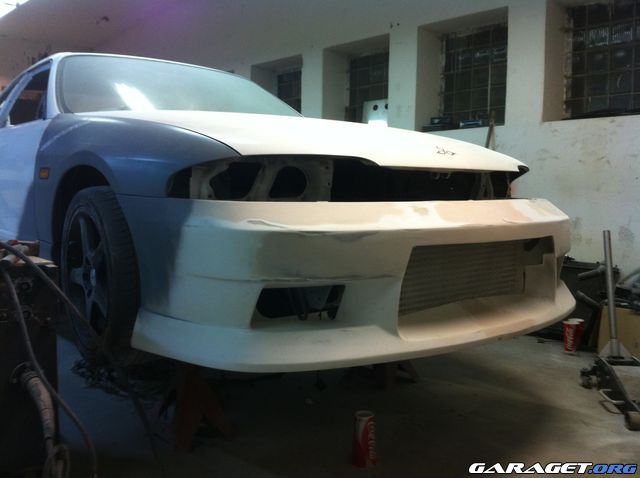

då har man kapat upphålet ännu mer 5 cm denna gång  tror detta blir snyggast m
vad tror ni om fronten  inte mkt kvar av det den var från början men tycker själv den  är  brutalt mkt snyggare nu alla fall .
  https://www1.garaget.org/gallery/archive/39682/1031791_e97jcn.jpg

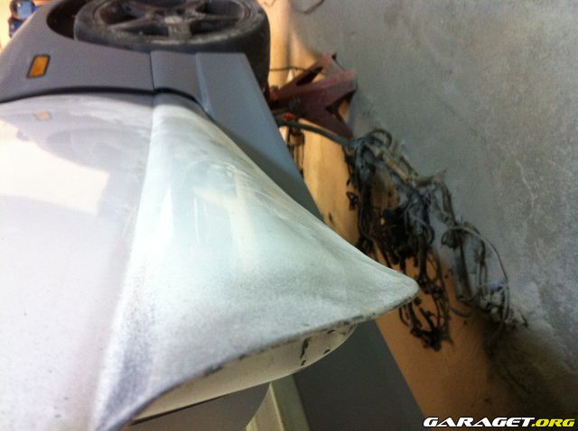

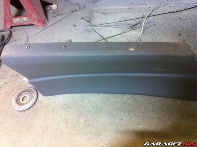

trodde först att jag skulle kunna lämna dörrarna oröda men blir lite modd på dessa med knackat ut den kraftigt precis i böjen för få den stämma med sidokjolen även fram är detta gjort på dörren
lutande bild för synslättare dock syns det inte hur mkt endå men tror ni förstår
https://www1.garaget.org/gallery/archive/39682/1031793_9u6sl7.jpg
så bak delen avsidokjolen har fått sig en fästanordning efter ombyggnadtionen av bakskämsdelen däranläggningsytan blir nu ! popnuts är kanon så skruvar fastdom innifrån dock lite trånkt ed 4de skruven som skall dit men men löser sig
https://www1.garaget.org/gallery/archive/39682/1031798_crr7iw.jpg

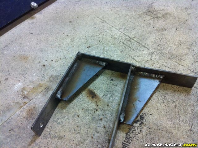

Hallå i dag igen  idag har man snackat med nima på PBZ ang sprut spridare mm  och verkar positivt från både mit och hans håll så kommer nog bli lite delar från dom till skyst pris om ett tag då motorn skall börjas rustas upp lite.
även varit i garaget i dag och svetsat ic fästena under ic
https://www1.garaget.org/gallery/archive/39682/1032044_uxpo03.jpg
bild på boda fästena övertill och under till blir grymt stabilt
https://www1.garaget.org/gallery/archive/39682/1032045_i7a79p.jpg

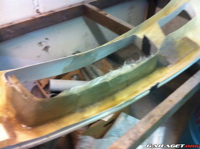

då har man byggt form av  plåt och  sedan gjutit  mot det för få slät och fin yta oc bra stabilitet under gjutnintghttps://www1.garaget.org/gallery/archive/39682/1032046_eev4e7.jpg

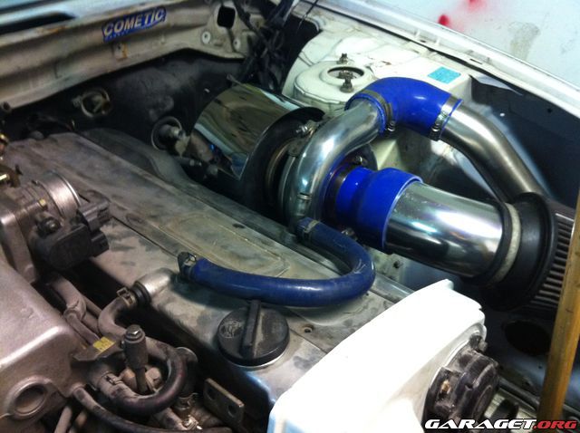

Nu till update  29 dec

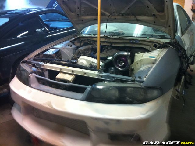

slänger i motorn för bygnadtion av  tryckrör och inpassning av allt så allt får platts måste bygge nyttfäste för servobehållare och dra om visa kablar o sånt så detta görs nu innan motorn skal ur återigen för lack massa små pille  tex till varje bild så ni vet vad som händer i byggets gång
då varmotorn i på snabbbesök iförsig men passa på grunda lite innan jag slängde i den
https://www1.garaget.org/gallery/archive/39682/1033883_okfakg.jpg
så då var det mesta stora föremålen på plats nu skall allt runtikring få plats passas in och flyttas runt
https://www1.garaget.org/gallery/archive/39682/1033884_qlcxsw.jpg
Så fick man besök igaraget  av Walterson pillade lite med hans mätare och så men kl va mö så vi  tar nog lite mer mek med den senare i dag istället
https://www1.garaget.org/gallery/archive/39682/1033886_kti9r8.jpg

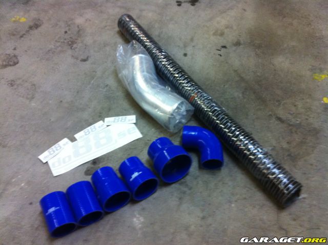

fått hem ett lite silicon ,flexslang o 4" rör bit från DO88.se
https://www1.garaget.org/gallery/archive/39682/1034050_kfkbty.jpg

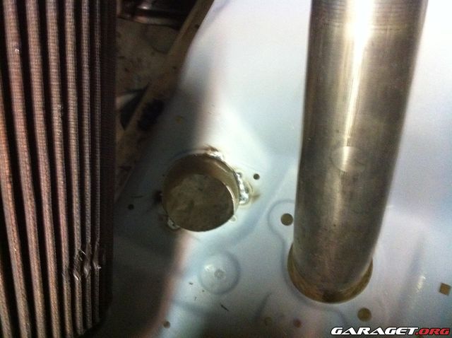

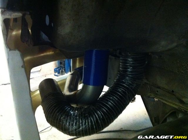

svetsat på ett rör under hålet till vänster för kallluftsslangen

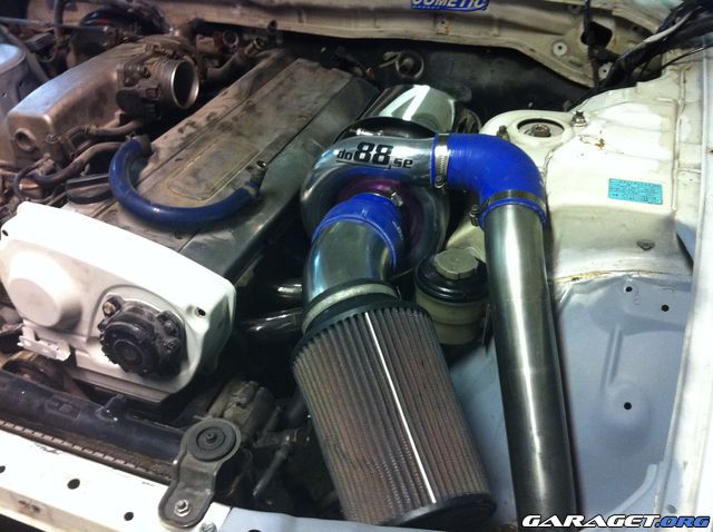

tryckrör genom högerhålet / filtret är ej det som skall användas bara storleks testhttps://www1.garaget.org/gallery/archive/39682/1034051_gn65y7.jpg
under till blir det nått sånt här ej bestämt om  det skal gå framför eller bakom tryckröretböjen blev inte så skarp på slangen som den ser ut ! självklart blir det någon form av tratt form mot front så det styr luften ännu lite till sen
https://www1.garaget.org/gallery/archive/39682/1034052_7m3mbt.jpg

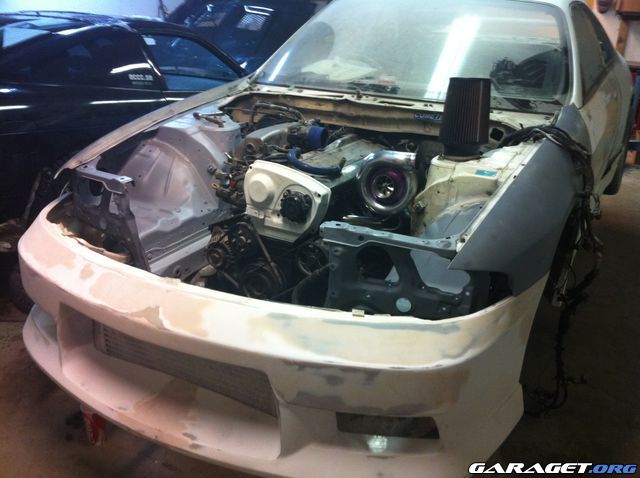

helhet tryckrör filter turbo  flyttat servobehållaren lite med nytt fäste byggt en  värmelåt till avgashuset i rostfritt tror det blir den behöver baraett stag till den så den  blir lite stadigare https://www1.garaget.org/gallery/archive/39682/1034053_hiz7y4.jpg
helheten från en annan vinkel blir nog jäkligt bra detta eller vad tror ni
https://www1.garaget.org/gallery/archive/39682/1034054_w5a27t.jpg

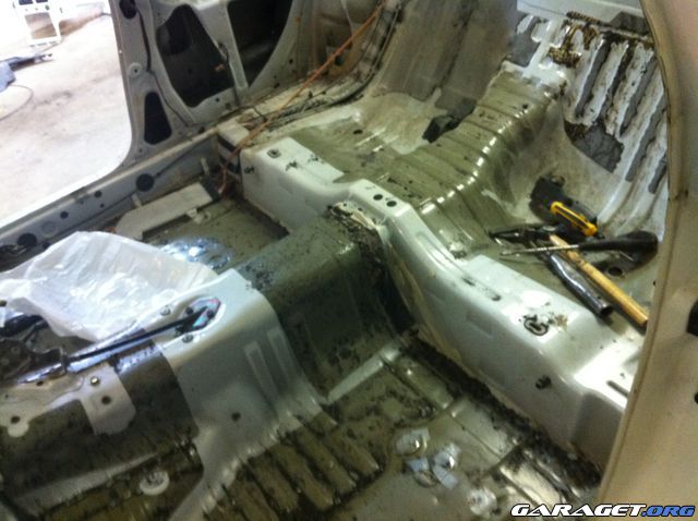

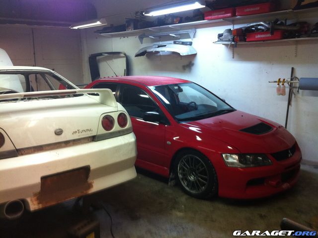

pontus med evo 9an var på besök och då gick vi loss lite invädigt slet ur matta o rensade lite av asfaltsmattorna blev en del islutändan
https://www1.garaget.org/gallery/archive/39682/1034055_0gje0o.jpg
Hoppas ni gillar det ni ser har ni synpunkter eller ider så slå till öppen för förslag mvh thomas
