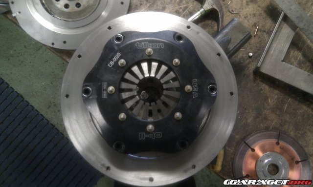

Nu är svänghjulet svarvat och kopplingen är inpassad. Har precis varit på Swedol och köpt insexskruv i 12.9 kval. för att hålla kopplingen på plats på svänghjulet.
Som sagt, bilder kan jag tyvärr inte få fram. Har tagit bilder med min supergamla mobil, men får inte in dom på datorn tongue
Ska se om jag kan lägga upp de i efterhand.
Montering av koppling och låda får vi se när de blir big_smile

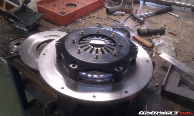

Här kommer några bilder på koppling och svänghjul:
https://www1.garaget.org/gallery/images/70/69024/69024-7d90dbdf2621b5ea10c119123bd4f4b0.jpg
nysvarvat svänghjul
https://www1.garaget.org/gallery/images/70/69024/69024-21b1d3c0fe1f7d9b471d91ee431a9168.jpg
jag kapar lite i orginallamellen för att få ut centrumet. Centrumet har sedan kapats upp i 3 lika stora delar som sen kommer TIG svetsas in i centrumen på lamellskivorna
https://www1.garaget.org/gallery/images/70/69024/69024-64776d654a47b501d3071db1f8c73e81.jpg
https://www1.garaget.org/gallery/images/70/69024/69024-9123ae5435cbe10268a67f9bb7e178d3.jpg
Färdiga resultatet.
Vill tacka knotan_nrkpg här på garaget som gjorde detta möjligt smile
