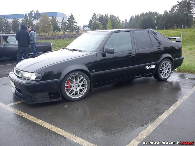

Nu har jag iaf varit på bilutställningen trots de dåliga vädret, regnade när vi körde dit så bilen vart ju skitig som fan sen slutade de iaf å regna under utställningen men var mulet å kallt som fan =/
Hann iaf testa diffen lite nu å fy fan vilken skillnad! mkt bättre fäste under gaspådrag å fästet ut ur kurvorna va ju sinnessjukt, drar ju riktigt bilen ur kurvorna nu mot som förut då de bara spann tongue
Har också lyckats riktigt bra med att få bort understyrningen, pressade lite på en avfart från E4an å var innerhjulet bak som först börja skrika å öka man farten lite till kände ja att bakändan ville på å vandra utåt så de är ju najs big_smile understyrning suger ju...

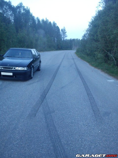

#293
Hehe förresten tror ja ökade på laddet lite för mkt på 2an, gick att ligga å pumpgasa med fullt hjulspinn i 60-70km/h utan problem även fast jag har diffbroms lol fast iof var ju asfalten ganska kall men ändå tongue

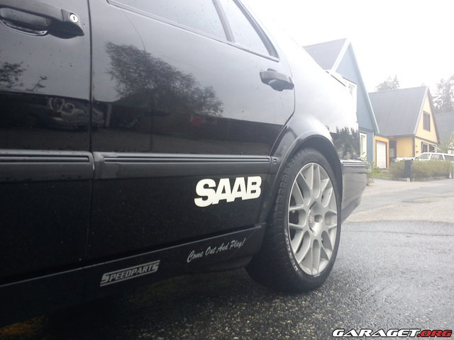

Var ju tvungen å konsument testa diffen å den verkar funka bra smile
