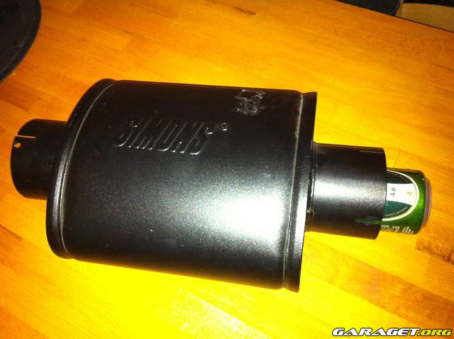

Var hemma hos Jonas idag och hämta en Simons sportdämpare 3,5" in och ut wink Tackar AD-Center i Trelleborg för bra pris smile
Till helgen ska lådan på, mina 2 varianter av downpipar ska smidas och avgas ska avslutas om jag hinner med allt då så klart smile

Lagom grovt med 3,5"smile

redigt fräckt med 3,5" avgas big_smile

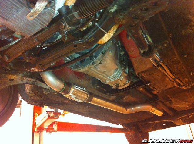

Blev lite söndagsskruvande idag smile
https://www1.garaget.org/gallery/archive/93443/1041991_w73o9l.jpg

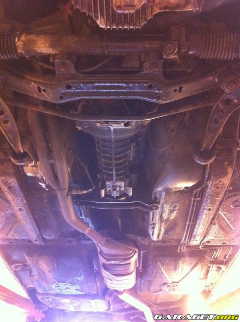

M3 lådan på plats! Gick väldigt smidigt att slänga dit den måste jag säga smile

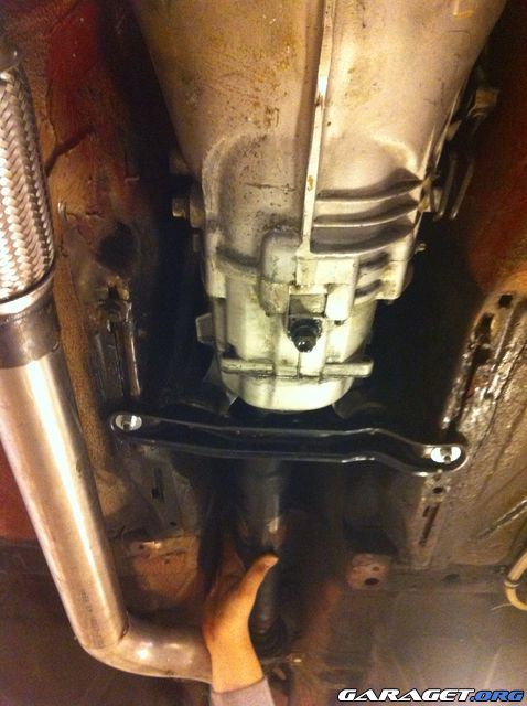

https://www1.garaget.org/gallery/archive/93443/1041992_eq4avj.jpg

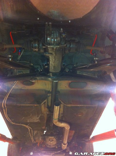

Använde mig av M20 V-balk..Ska dock beställa Delrinbussningar till växellådan och framvagnen smile

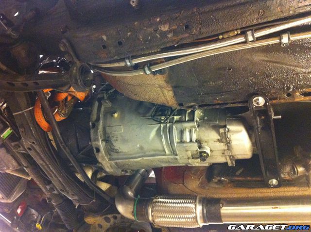

https://www1.garaget.org/gallery/archive/93443/1041995_r3xorn.jpg
https://www1.garaget.org/gallery/archive/93443/1042001_cxsyom.jpg
Såå nu är man bara en hardyskiva från att drivlinan är ihop!! big_smile känns magiskt!

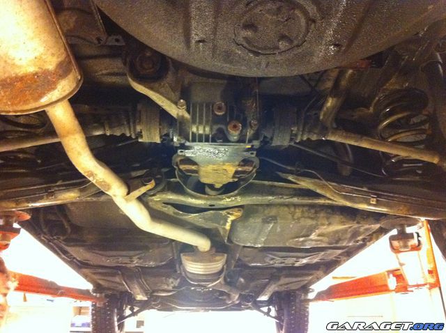

Min brukis 316i wink  Fniss nästan så man skrattar åt det tongue

Diametern på växellådan är som en Xtra stor kebabrulle ungefär tongue

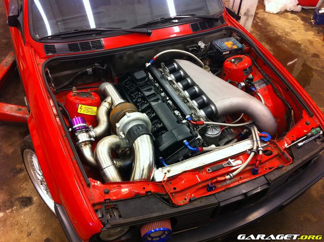

https://www1.garaget.org/gallery/archive/93443/1042006_lscx19.jpg

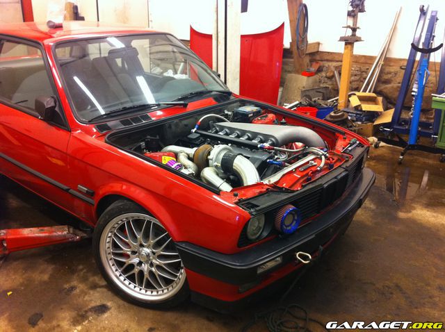

Helljusen är nu bortplockade..Sen var jag bara tvungen att se hur det kommer se ut på ett ungefär då det låg lite rördelar i verkstan big_smile Så här ser ni ungefär hur det kommer byggas upp smile Luftfiltert placeras bakom helljuset smile Dock inte det skitfiltert på bilden smile

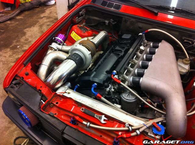

https://www1.garaget.org/gallery/archive/93443/1042008_j830nu.jpg
So far so good!

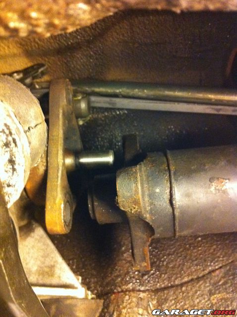

https://www1.garaget.org/gallery/archive/93443/1042012_tc7he7.jpg
Få höra lite åsikter nu smile Någon som vet vad man ska använda sig av för hardyskiva? har en liggande från en 525 TDS han dock inte testa den..hört att man kan ta från M5an också någon som vet? Mvh
