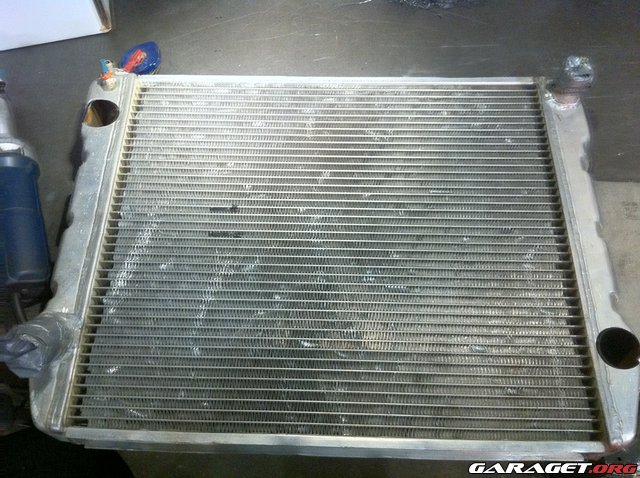

https://www1.garaget.org/gallery/images/94/93443/93443-c9ab40c9f67624834cd45de4a831de76.jpg

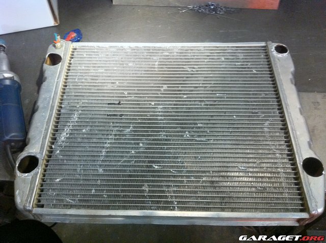

Kylarrören satt på fel ställe så har fått skifta dem smile Borrat nya hål här smile
https://www1.garaget.org/gallery/images/94/93443/93443-0ce1c56f1a32fc1044e93154c3648336.jpg
kapat gamla..

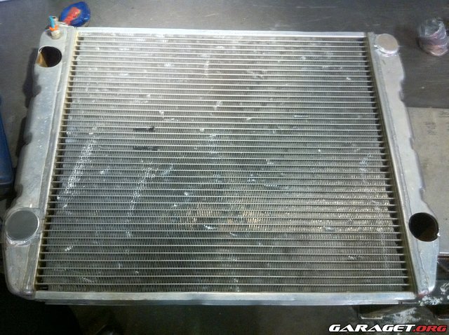

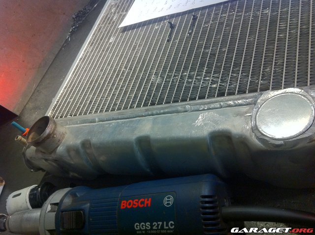

https://www1.garaget.org/gallery/images/94/93443/93443-1acf2a6bd647af70f62e29c8210f1354.jpg
Pluggar som ska svetsas..

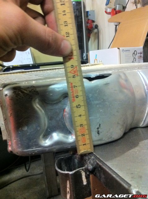

https://www1.garaget.org/gallery/images/94/93443/93443-ce5d9ead5b953e87e2cf2de9c8044dac.jpg
Lagom tjocklek på en griffinkylare tongue kommer även på en Spalfläkt som jag tänkte koppla så jag styr den manuellt innifrån cockpiten..
https://www1.garaget.org/gallery/images/94/93443/93443-5d4f5701453ec498e728b0c0c525a9f1.jpg
klart för svetsning som jag övelåter till Lasse!

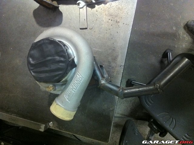

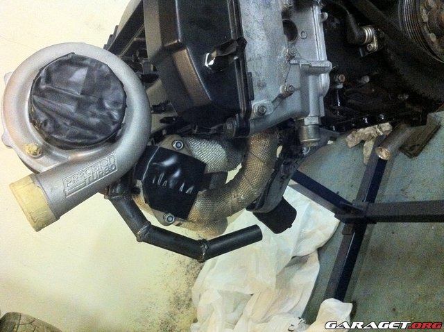

Bygger en ny oljeretur från turbon ännu en gång fast denna gången ska man få det o passa förhoppningsvis smile

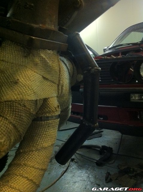

https://www1.garaget.org/gallery/images/94/93443/93443-10fa6c4bfa3f5b7d3e1ec34e9e8e9e72.jpg
Får runda grenröret såhär för att undvika värmen smile röret ska lindas med avgasbandage sen också..

Sista biten som fattas kommer inhandlas i någon siliconslang..

Är inte direkt något högflöde på oljan så detta fallet borde räcka...

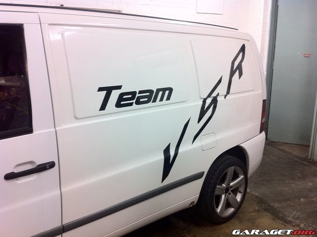

Fick våran Team-bil stripad idag! Blev sjukt grymt! Denna kommer följa med oss i sommar var vi än tar oss med verktyg, reservdelar o framförallt däck !! wink
Tack till Dekalfabriken i Skåne för grymma priser!

Tobbes nyinköpta Vito! smile
http://www1.garaget.org/gallery/images/94/93443/93443-a12a7b4ff5e92744a12b1fea6c203de6.jpg
http://www1.garaget.org/gallery/images/94/93443/93443-003e8e07853c6f8dd013236271afe028.jpg
Fick denna beställd idag! smile
Imorgon bär det av till skroten! ska plocka en servopump tänkte jag smile
O blir väll fler beställningar dels från PPF o Förenade bil i Malmö smile
Overkill med budbil men ändå fett tongue

DeFlo skrev:
Overkill? yikes det är ju perfekt med en skåpbil som denna vid banträffar med mera big_smile

Håller med denna bilen kommer användas väl! Både dragbil o rullande verkstad! Perfekt! big_smile

Hehe helt perfekt för fan! big_smile

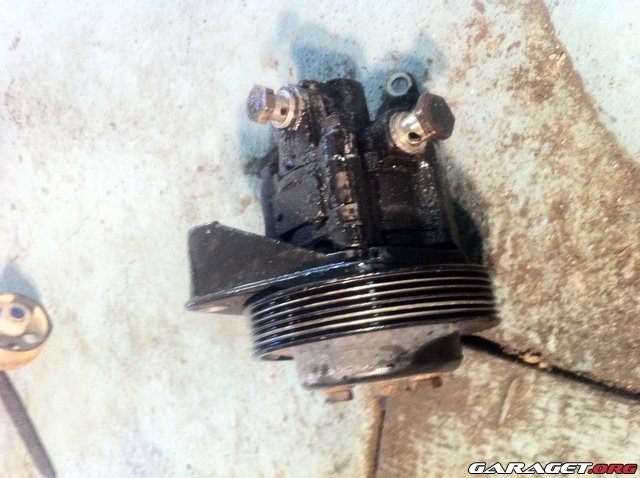

https://www1.garaget.org/gallery/images/94/93443/93443-48d56af17727fbbb94fa3d0bd5f8d443.jpg
Var på returbilen o fick tag i en servopump från en E34 smile avtvättad o monterad nu..

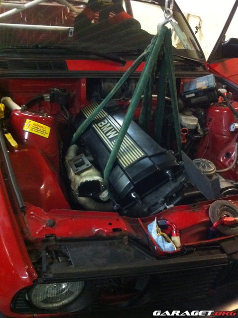

https://www1.garaget.org/gallery/images/94/93443/93443-1caf9888090976a48d8a9fa68854ed71.jpg

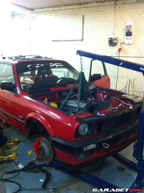

Lägger i motorn lite snabbt för att se hur returen blev o den fick moddas ytterligare! vill lova er att det är tajt överallt på grenrörssidan! Men ska nog lösa sig smile
https://www1.garaget.org/gallery/images/94/93443/93443-923bb41cfd9098cc4e359ccf2dfb74a4.jpg
Nästan på plats! Blir till att bygga ihop returen idag smile
