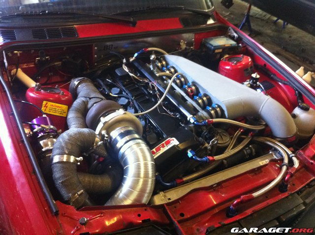

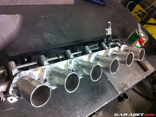

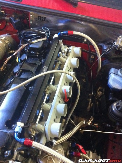

Liten update här då med lite förbättringar och förberedelser inför mappningen på måndag då det kommer bära eller brista wink men får hålla tummarna..smile
https://www1.garaget.org/gallery/images/94/93443/93443-4b9b45ba4be7fb22ffdf44add451b149.jpg
Hela insugssidan plockas ner igen för lite modifikationer då den läckte litegrann vid förra mappningen..
Dessa korta stumparna var ett av skälen till att det var svårt att hålla det tätt..
https://www1.garaget.org/gallery/images/94/93443/93443-81a9f6387fa3eaaaf92a7b6d6df4530f.jpg

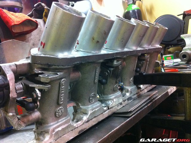

Sågar av dem gamla helt på både spjäll o plenum och gerar till ett par nya rörstumpar emellan..
Lägger gerningen på röret denna gången så att det inte är siliconslangen som får ta den böjen..
https://www1.garaget.org/gallery/images/94/93443/93443-8b2baa59ced4ef3ab693a2c0a8cdfaef.jpg

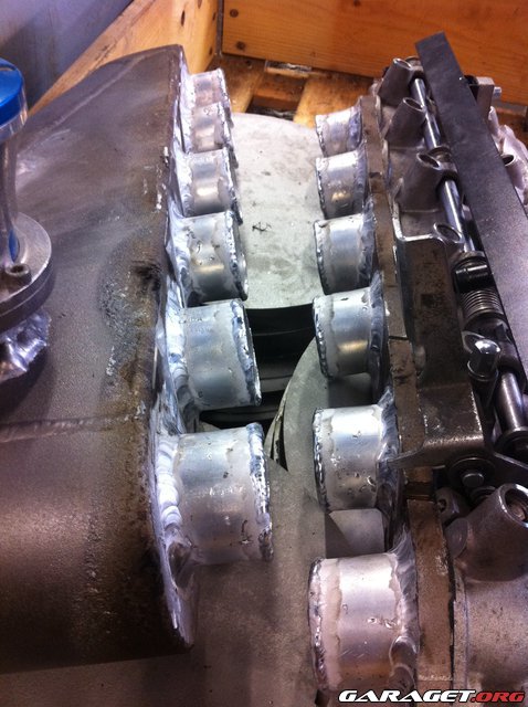

passat till alla rör så det passar mot plenumet sen börja jag med att svetsa dessa..
https://www1.garaget.org/gallery/images/94/93443/93443-421cddb6a864c1a5732370e3a9f4af0e.jpg

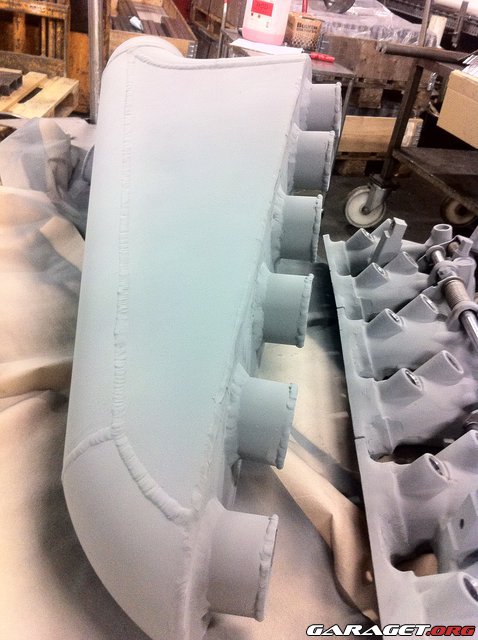

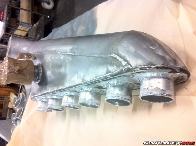

Svetsat o klart smile Sätter sen dit plenumet och loppar vart rör så allt sitter ihopa sen sågar jag ett snitt i mitten av rören för att dom ska passa exakt mot varandra sen när det sitter på plats smile
https://www1.garaget.org/gallery/images/94/93443/93443-d20fd95c9108553e39857ae5424d9ad6.jpg
kapningen gjort och avglidningssvets lagd smile
https://www1.garaget.org/gallery/images/94/93443/93443-fe6eb230401bd97214a8b9f28d4090c8.jpg
https://www1.garaget.org/gallery/images/94/93443/93443-1a6fea1d554077e0fb20ec6b0fc27bab.jpg
Har även gått över allt o slipat till allt så alla ojämnheter är borta smile
https://www1.garaget.org/gallery/images/94/93443/93443-59c8d14e0217a2bc5c49310bb5b82405.jpg

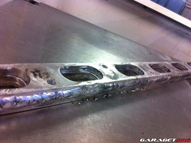

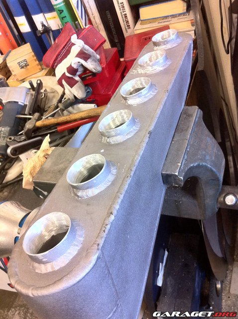

Mina dubbla insugsflänsar svetsat ihopa och sen slipas till så försvinner ytterliggare ett ställe där det kan läcka smile
https://www1.garaget.org/gallery/images/94/93443/93443-db314b779346197852ea65d2d6ff45cb.jpg

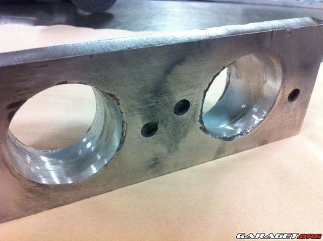

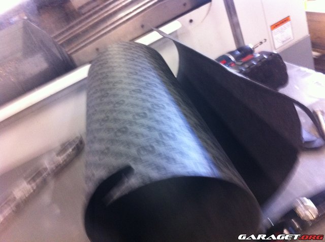

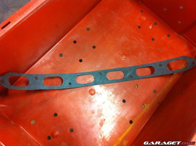

Har även köpt lite packningsmaterial från Ad-center så nu tilverkas det egna packningar denna gången smile
https://www1.garaget.org/gallery/images/94/93443/93443-0cf29739d30b9b14fde53069ba600491.jpg
2 sådana här packninagr skars ut..förra gången så körde jag bara med svart motorsilicon som tätning men det blev inte helt hundra så denna gången är det både packning och  svart motorsilicon..
https://www1.garaget.org/gallery/images/94/93443/93443-0fabb6a3ff5961f0a0749bf6d7942320.jpg

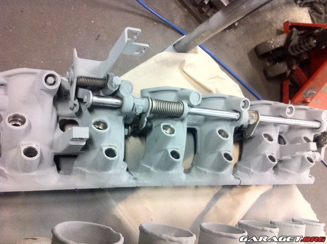

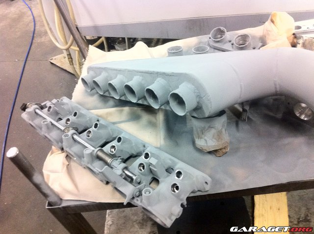

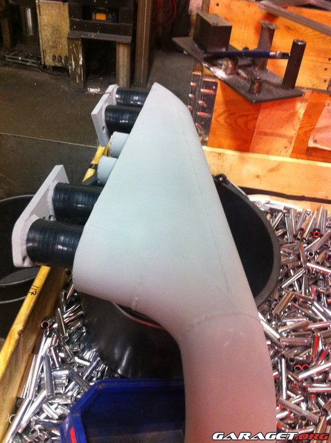

Allt lackeras i nån Zinkfärg som jag köpte på mekonomen..blev rätt schysst färg faktiskt, helt matt.
https://www1.garaget.org/gallery/images/94/93443/93443-062691a9174f450853d8c432220e7cc1.jpg
Lite maskerande här men blev rätt bra smile
https://www1.garaget.org/gallery/images/94/93443/93443-592bd56fc7c5acbfe3176c8e2a4aafb9.jpg
https://www1.garaget.org/gallery/images/94/93443/93443-65d22a579630661250cae9d3fe26b58d.jpg
https://www1.garaget.org/gallery/images/94/93443/93443-1fec86498c4e727e2d9ed2d1f3099058.jpg

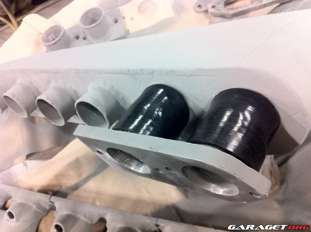

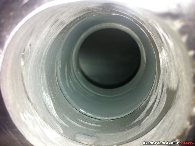

Denna gången är det rör under hela siliconslangen
https://www1.garaget.org/gallery/images/94/93443/93443-88db0237a5cf490c75ef609e05e7e1f4.jpg
Skarvarna ser ut såhär smile
https://www1.garaget.org/gallery/images/94/93443/93443-5e9884285c778d2fd899f4243726d4a8.jpg
Spjällen på plats igen, 3 packningar skars även ut här smile
https://www1.garaget.org/gallery/images/94/93443/93443-a3a8cb9f214f2a60cc69c4c93ee6dfd2.jpg

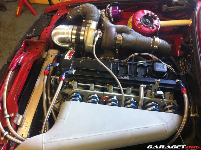

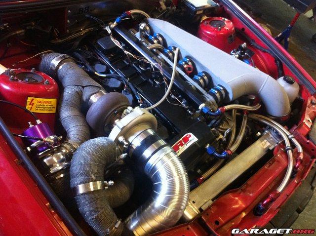

Allt på plats igen..även skaffat mig ett rör till luftfiltret smile blev väldigt smidigt såhär smile
https://www1.garaget.org/gallery/images/94/93443/93443-675a853f650f39bdabd2cc55feb99d03.jpg
Enda man kan störa sig på nu är kablarna till spridarna men det ska åtgärdas smile
https://www1.garaget.org/gallery/images/94/93443/93443-09b6bea5f592f0c6941d332e97e33324.jpg
Tyck gärna till nu smile

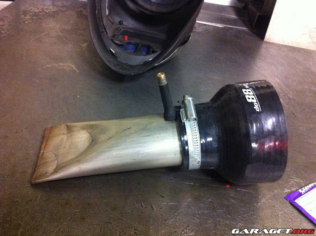

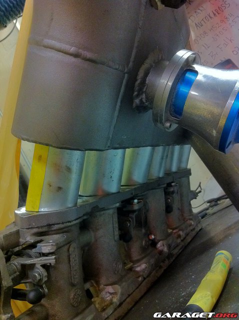

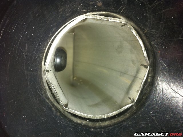

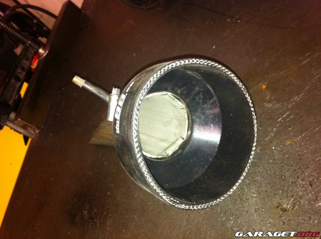

Eftersom jag inte vill åka upp där en gång till med ett läckande system så har jag tillverkat en egen trycktestare smile
https://www1.garaget.org/gallery/images/94/93443/93443-bff28f5a46ee4052ddeb63e4615d17f4.jpg
Gjorde enklast tänkbara..  en siliconslang 4" till 2,5", 2,5" rörbit som jag satte i hydralpressen och sen tiga ihop änden..tog en vanlig ventil från ett bildäck o satte i så var de klart wink
https://www1.garaget.org/gallery/images/94/93443/93443-72c4898d610e8f43f1335055e13d7e7f.jpg
https://www1.garaget.org/gallery/images/94/93443/93443-710de90d0d9e0e7caee492b9168c06a6.jpg
Koppla på kompresson med en barmätare och sen körde i 3 bar i systemet och inget lossna, fördel är ju att man har motorn avstängd så sen kan man höra till sig om de läcker någonstans men det gjorde det inte här smile hade även en sprayflaska med såpa o vatten som jag spruta på överallt för att se om de läckte o de blev nån liten luftbubbla här o var men absolut inget som kommer göra någon skillnad så jag är väldigt nöjd med det här. förvisso står luften stilla på detta sättet jag gör nu vilket de inte gör sen men därför jag öste i 3 bar för att va på den säkra sidan smile kommer ju nkappt ladda hälften smile
