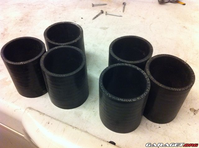

https://www1.garaget.org/gallery/archive/93443/1022129_7iczqh.jpg
Lite längre siliconslangar får se om det räcker med dessa smile

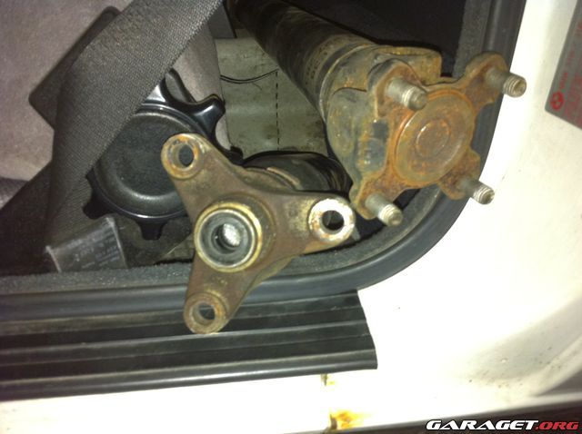

https://www1.garaget.org/gallery/archive/93443/1022130_iyc6lt.jpg
E36 328 kardan..kass bild vet.

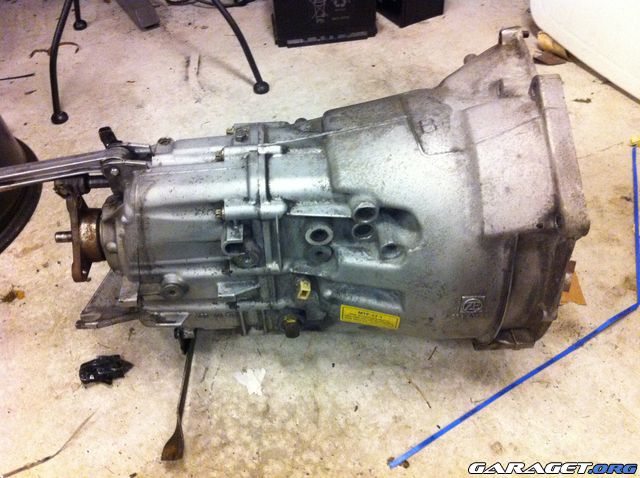

https://www1.garaget.org/gallery/archive/93443/1022131_y95jri.jpg
E46 328 växellåda samma som M3 e36 smile då fattas man bara 618 tryckplatta och 6 puck sinter sen är drivlinan komplett big_smile
http://www1.garaget.org/gallery/archive/93443/1022131_y95jri.jpg
va har puts jesus en skitig växelåda tongue
hahha!! du är rolig du! det sjuka är att du har så rätt, du skulle sett mig när jag låg och skrubba denna lådan:P blir inte renare tro mig! var inne på att blästra den men nån måtta får där vara big_smile
