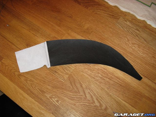

Hmm vågar jag testa garaget's bild galeri funktion ? vet inte hur många bilder man kan ha uppladdat här men värt ett försök.

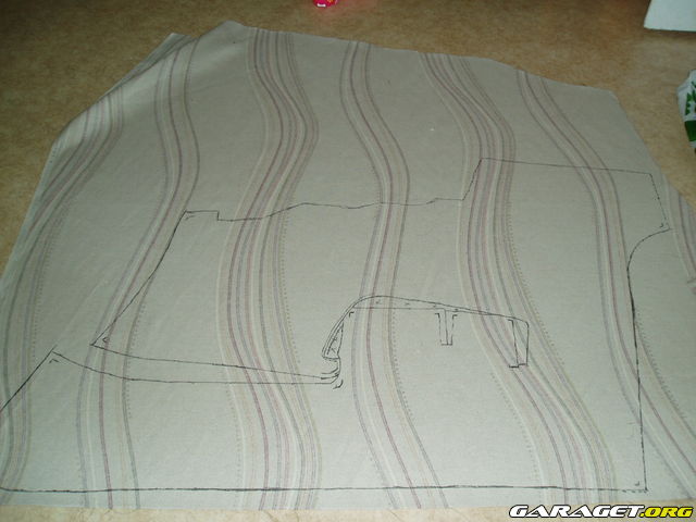

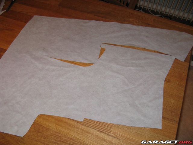

Jo som jag sa tidigare var inte detta ett lätt uppdrag men efter massa funderingar på hur jag skulle gå till väga så det denna metod jag kom på. Jag åkte och köpte ett billigt tyg som liknar konstlädret och konstmockan i styvhet och tjocklek. Tyget kostade 40kr/m vilket passa min nuvarande budget bra smile
Jag klipte ut lite grovt olika passbitar(detta måste man bara kunna) och limmade fast tyget på själva plasten. När väl tyget var på platts var det bara att klippa exakt efter kanterna där det skulle sys eller sjävla kanten på plasten. Nu när biten väl var utklipt och ungefär som den skulle vara var det bara att slita lös den. Jag limmade fast tyget med biltemas kontaktlim (billigt) och för att sedan ta bort limmet var det enda sättet att använda sig av aceton. Jag började met att hålla enn papperbit ovanför flaskan och som dutta ut aceton med det var för ineffektivt så det slutade att jag hälde aceton över hela skiten och svabba runt med något papper big_smile Kom på först i efterhand att fota så här har ni första passbiten.
https://www1.garaget.org/gallery/archive/25883/323403_xcwwmb.jpg
Så här ser den ut i platt format.
https://www1.garaget.org/gallery/archive/25883/323414_7t8ay9.jpg
Denna bit var bökig att få bra men det löser sig i slutet wink
https://www1.garaget.org/gallery/archive/25883/323416_y4f442.jpg

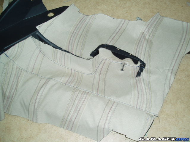

Den hade inte nog bra passform så jag limma dit lite tyg och fölängde den lite granna.
https://www1.garaget.org/gallery/archive/25883/323458_czd4ah.jpg

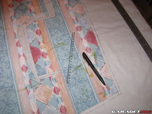

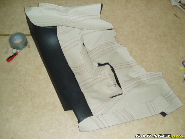

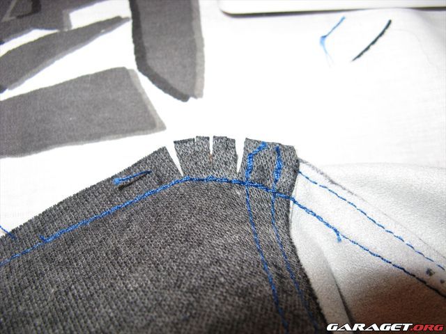

För att kunna sy ihop de olika tygstyckerna så måste man ha lite extra tyg på kanterna. Jag la ut tygbiten och ritade ungeför 1cm utanför tygbiten.
https://www1.garaget.org/gallery/archive/25883/323469_ytuvpi.jpg
Så här ser de ut. Jag merkerade även ut diverse viktiga hörn etc.
https://www1.garaget.org/gallery/archive/25883/323475_oqkuq0.jpg
Testa hur de ser ut/passa och fundera m.m.

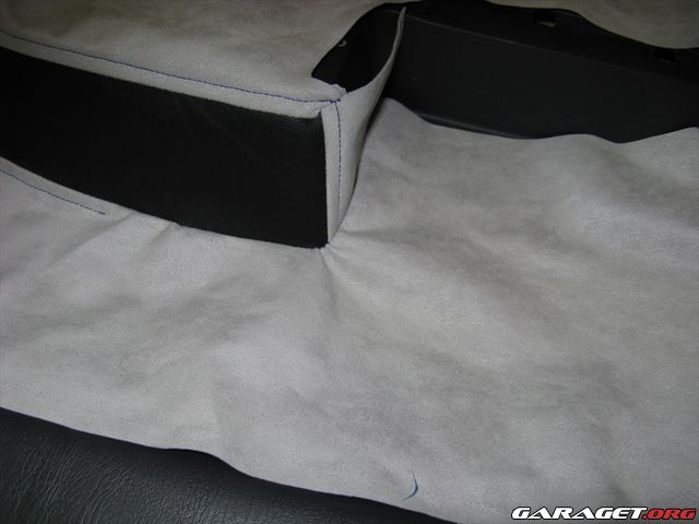

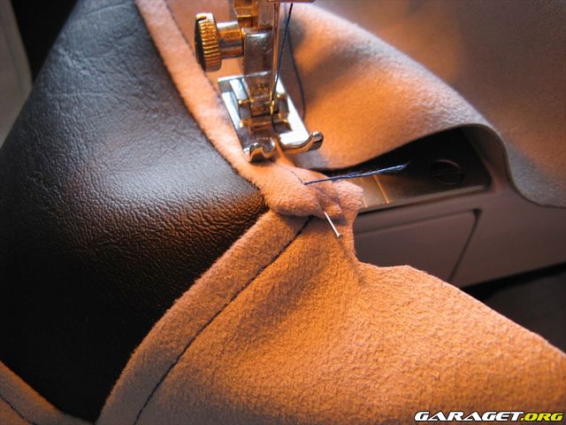

Mitt första sytest, svårt att få det bra och rakt men jag lär mig big_smile. Att göra så hära är nödvändigt för att verkligen se att tygbitarna har rätt form och att sömmarna hamnar på rätt ställen.
https://www1.garaget.org/gallery/archive/25883/323519_y3vfoz.jpg

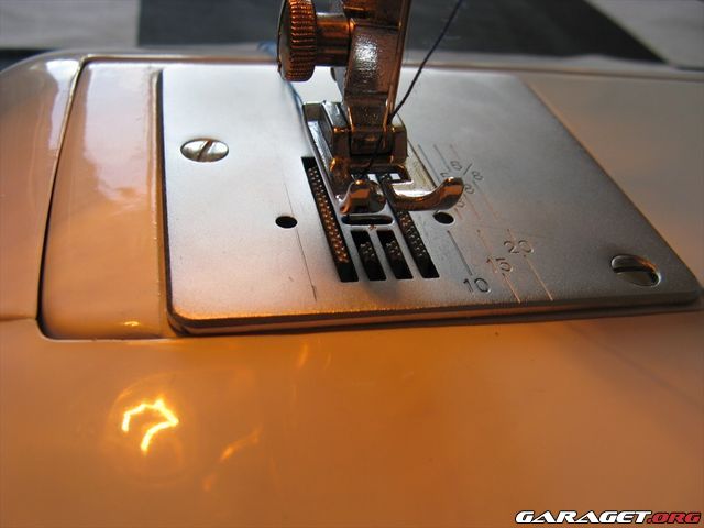

Ja då var det dax att testa sy igen. Jag kom även på ett sätt jag kan fuska lite som aldrig kommer synas wink
https://www1.garaget.org/gallery/archive/25883/323534_mand7q.jpg
Och så hära ser det just nu ut!

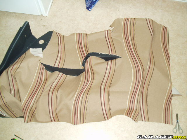

idag så har jag slitit isär det jag sytt ihop och planer på att rita ut det på de verkliga tyget finns. Jag ska använda samma mall för andra sidan så den svåra biten är redan avklarad.

Då var det dax för en update. Jag har den senaste tiden pysslat med att få ihop en hel klädsel till sidan men allt har bara jävlats tills för just en liten stund sedan då jag tog ett annat slags tyg och gjorde om hela modellen på nytt. Detta tyg tog jag från gardiner och jag tog det för att jag upplevde det som styvare så att jag helt enkelt inte kunde råka töjja tyget dit jag vela ha det för det skulle i sin tur ge en miss bildad slut produkt. När jag limmat dit tyget och klippt ut det så noga jag kunnat utan att töja eller förvränga tyget så gämnförde jag det med min första modell eftersom jag vela se vad som var så himla fel. Snacka om att jag blev förvånad när jag upptäckte att dom var nästan identiska förutom på några ställen där jag inte ens haft problem hmm Problemen jag uppfattat som problem var att tyget var för mycket på vissa ställen etc, varför jag uppfatta det som de var p.g.a att jag aldrig limmat dit slut produkten vilket skulle löst problemet. Hojja jag hatar 3d syning när man inte kan testa ifall det man gjort passar innan man limmar det dit big_smile
Men men, nu när jag väl har gjort en ny bättre modell så blir det att klippa ut nya bitar (i det för övriga svindyra tyget -_-) och helt enkelt lita på mig själv.

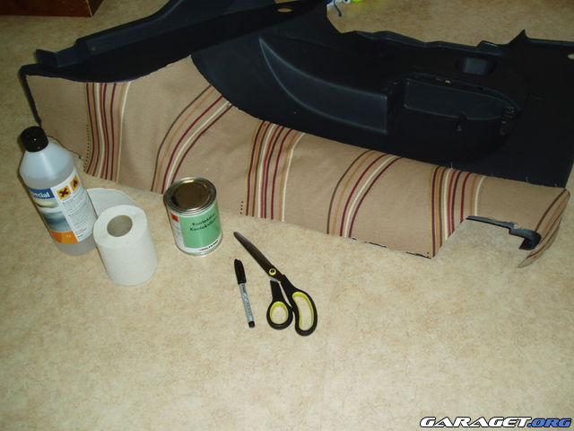

Idag fick jag det nya limmet. Lim typen påminner om kontakt lim fast detta ha inget lösninsmedel i sig vilket gör det mycket vänligare att använda. Det har en klarblå färg och väldigt tun till konsistensen. Den största fördelen är att den är vattenlöslig, det innebär att man kan sölja av verktyg etc med vanligt vatten. Nackdelen skulle jag säga är att det inte är lika kletigt som kontakt lim, detta gör det lite bökigt att direkt sätta dit tyger som måste töjjas för att få dit rätt men å andra sidan kanske det funkar bra då man har lim på båda ytor som har torkat och sen trycker ihop, vi får se, jag gör ett litet test just nu.

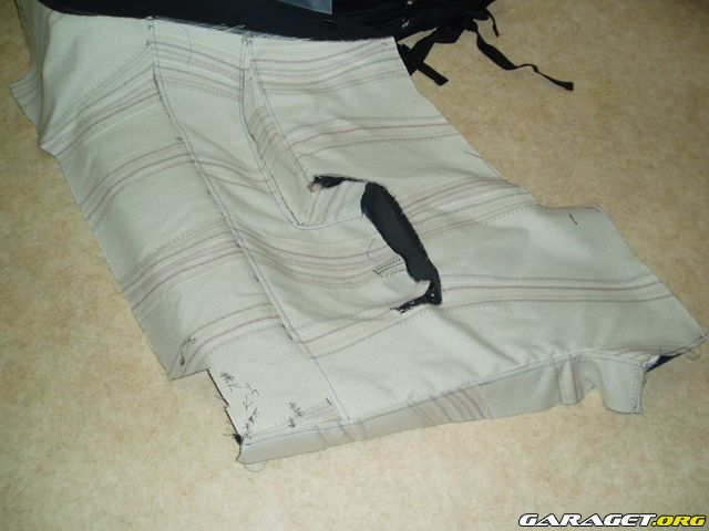

Jag har även klippt ut nya tygbitar och sytt ihop dem med helt underbart resultat på första försöket, skitglad för det. Nu återstår det bara att sy ihop resten av passbitarna och limma dit dem. Innan jag limmar dit det blir det att utföra olika tester på konst lädrets töjbar het eftersom jag blir tvungen att töja det en hel del. Jag ska testa ta med rakblad och rista på baksidan för att förstöra tygväven samt se hur den reagerar mot en värme pistol.
Edit:
Så där ja då var konst läder testen klara. Lädret är töjbart i sidled men inte på höjd led. Att värma med värme pistol gjorde lädret lite mjukare att arbeta med med tyget på undersidan gjorde det fortfarande styvt. När jag testa snitta upp fibrerna på baksidan så blev det små fula veck på framsidan så även där gick det åt skogen. Enda sättet att nu fö reda på om det går att ha lädret på ställen jag vill ha är att limma dit det och detta i sig kan förstöra läder bitarna så vi får se hur jag gör.

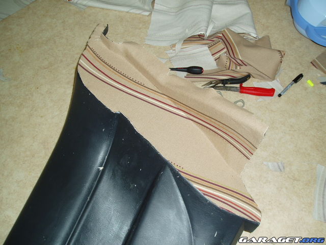

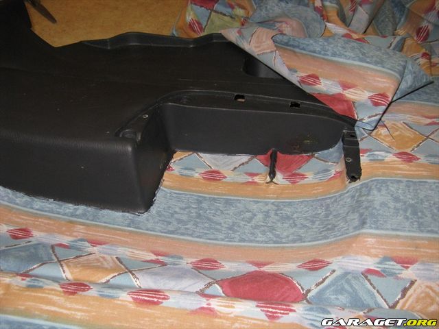

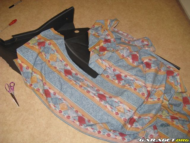

Här ser ni min fösta försök att få det rätt men det bara gick inte, nu vet jag men då var jag väldigt fundersam. Om ni ser så i 9gradersböjen vill tyget till att vecka sig en massa och dessutom så verkar tyget vara för stort för att passa.
https://www1.garaget.org/gallery/archive/25883/335824_wgtrhq.jpg
De var då jag kom på denna ide, att klippa upp i vecket baki för att lättare kunna få det att passa. Konst lädret och tyget var helt enkelt för stelt för att göra det utan dessa klippningar. Vid detta lagat hade jag sytt om den höra sömmen om å om igen så tyget i mina ögon såg risigt ut och väldigt håligt.
https://www1.garaget.org/gallery/archive/25883/335825_qdyv0t.jpg
https://www1.garaget.org/gallery/archive/25883/335829_l9vlyf.jpg

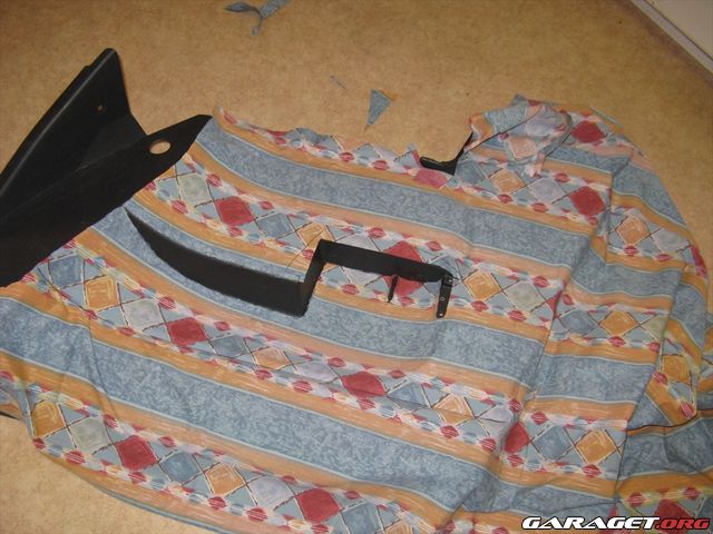

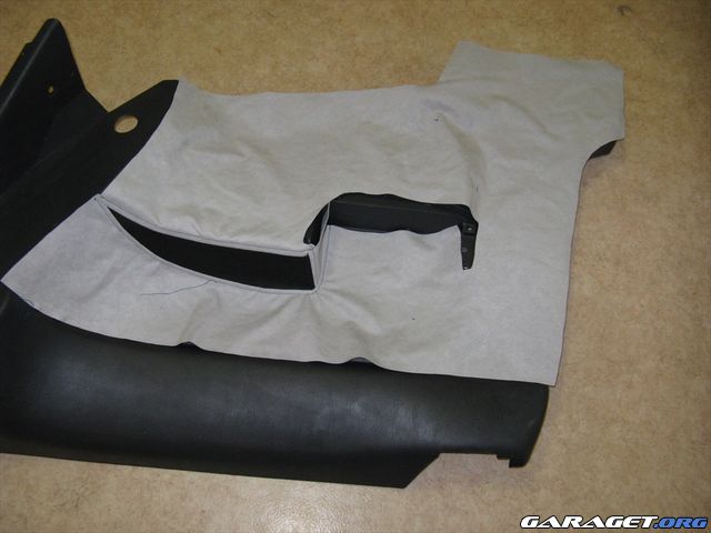

Beslöt mig för att göra om hela skiten och hitta detta underbara tyg, det visa sig vara bättre än jag först tänkte. Det var bättre för att tyget hade hyfsat raka linjer att guida sig efter. Samma sak igen, limma fast det och klippa det på plats.
https://www1.garaget.org/gallery/archive/25883/335831_4690xg.jpg
https://www1.garaget.org/gallery/archive/25883/335834_z1jj2e.jpg
https://www1.garaget.org/gallery/archive/25883/335836_qihb87.jpg

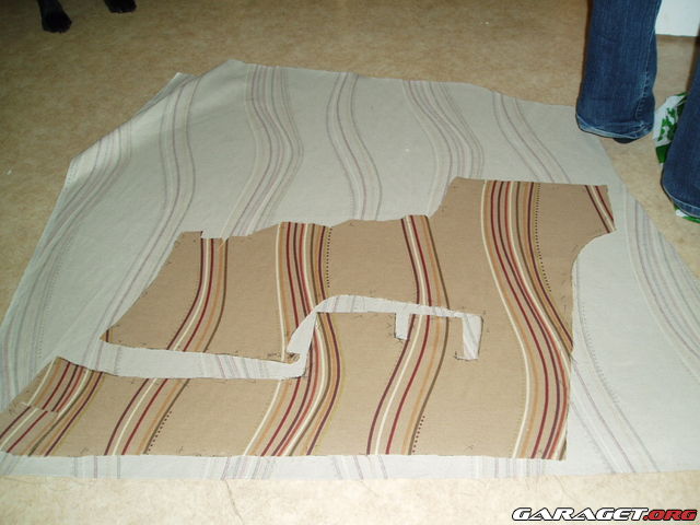

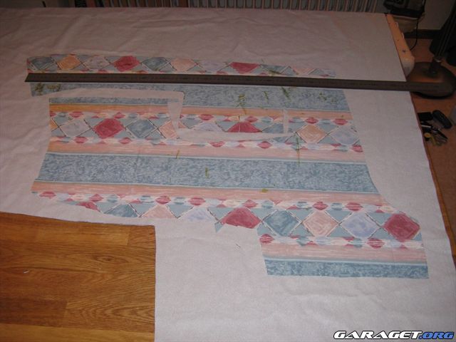

Här så ska den färdiga modellen ritas av på konst mockan. För att tyget inte ska ha kurvat sig osv så fick jag stor hjälp av linjerna på tyget.
https://www1.garaget.org/gallery/archive/25883/335837_d53ayc.jpg
Den här gången lita jag inte på mitt ögonmått de minsta så jag tog en linjal och rita kanterna ca 10mmm utanför mallen.
https://www1.garaget.org/gallery/archive/25883/335840_gbgj0j.jpg
Så här blev den, rätt trist faktiskt -_-
https://www1.garaget.org/gallery/archive/25883/335842_lw7deb.jpg

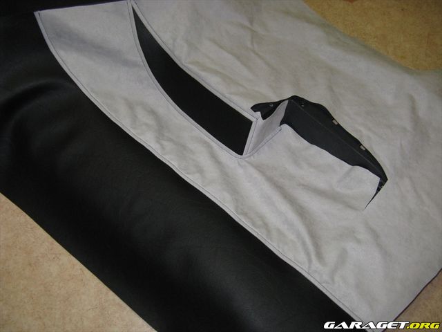

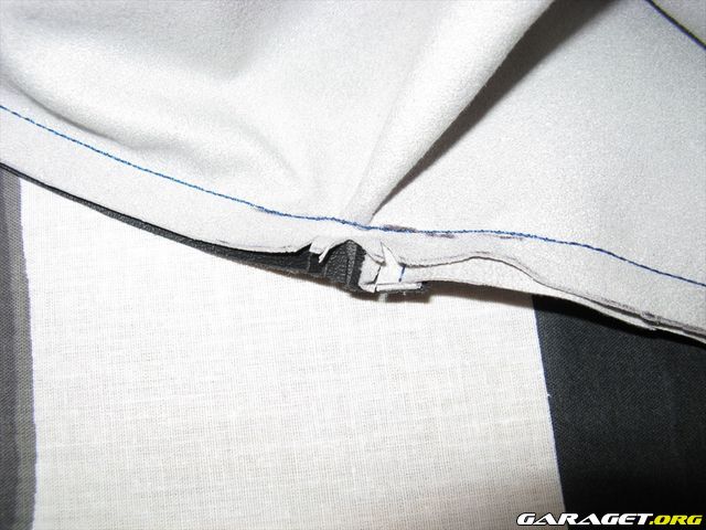

Konstigt nog så hade denna plattan bara markeringar på ena sidan -_- så jag tog fram en rits nål och rita dit 10mm linjen på andra sidan. Någonting jag dock blev förvånad över var att 10mm strecket i verkligheten var 11mm från nålen.
https://www1.garaget.org/gallery/archive/25883/335848_178xat.jpg

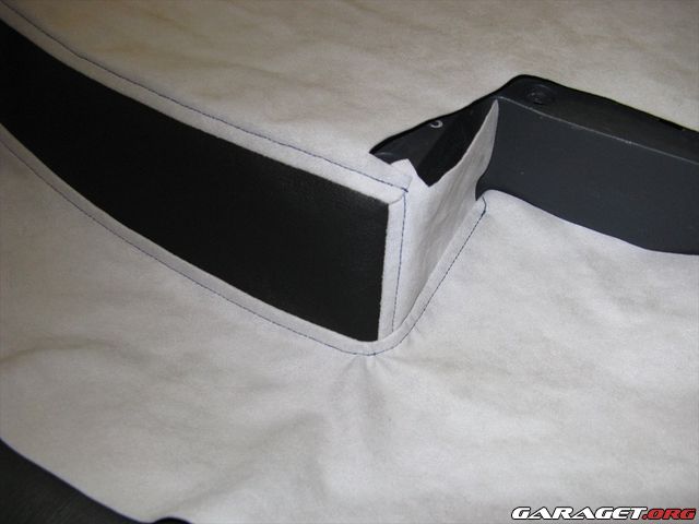

Asevärt mycket bättre än på föregångaren, vecket är knappt synligt och när det väl limmas dit kommer det försvinna helt å hållet.
https://www1.garaget.org/gallery/archive/25883/335850_4dmgyu.jpg
Jävla bökig kant att få bra hmm
https://www1.garaget.org/gallery/archive/25883/335851_oep4rg.jpg

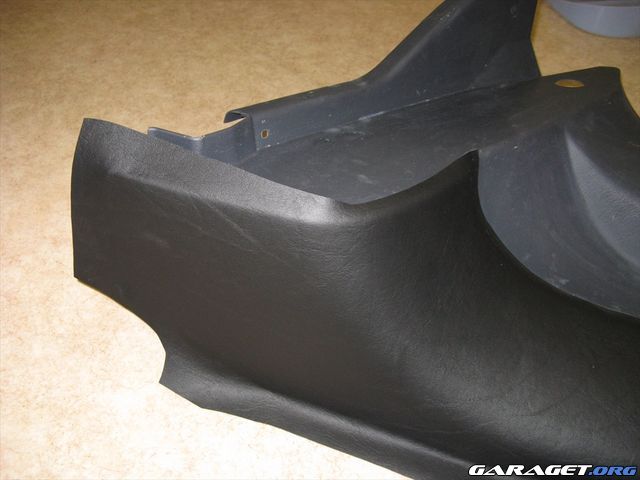

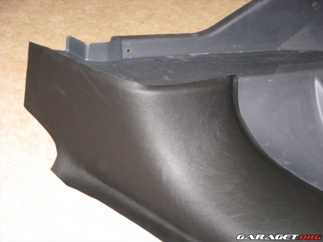

Det har gått någon timme sedan jag gjorde detta inlägg och har nu lite mer att skriva. Jag tag för första gången och testa min lack spruta samt min kompressor, funka fin fint, lite bökigt att rengöra sprutan dock. Det som var bra var att limmet var vatten baserat så det var inte så svårt att få bort allt lim. Jag tog och test spraya sido väggen där jag trodde jag skulle ha problem med konst lädret och sen själva läderbiten. Efter ca 30 minuters väntande så testa jag sätta dit lädret och fy fan va bra det satt, långt bättre än förväntan. Det enda jag blev tvungen att fixa var en kant som stack ut för långt.
https://www1.garaget.org/gallery/archive/25883/336145_j88m7s.jpg
https://www1.garaget.org/gallery/archive/25883/336149_tipg7f.jpg
Eftersom limmet har torkat fast i läder biten så är enda sättet att ta bort det är att använda aceton. Jag är lite rädd för att om man försöker ta bort limmet blir det dåligt och sen när man ska sätta fast den på riktigt så kanske det lossnar. Så istället för att ta bort limmet blir det att kapa ut en helt ny läder bit och ha kvar denna som mall för den andra sidan. Hoppas jag har nog med material att göra andra sidan också -_-
