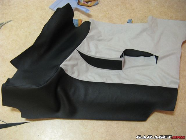

NU är ena sidans klädsel helt klar för att limmas fast! Alla små delar etc är i hopsydda. Det jag är livrädd för nu är att det inte ska passa så bra för då kan det bli veck etc jag måste leva med även fast jag stryker ut och kämpar så mycket jag kan, vi får hoppas på att det funka som tänkt, jag har verkligen försökt mäta och klura på hur det ska passa.
Näst sista tygbiten på plats.

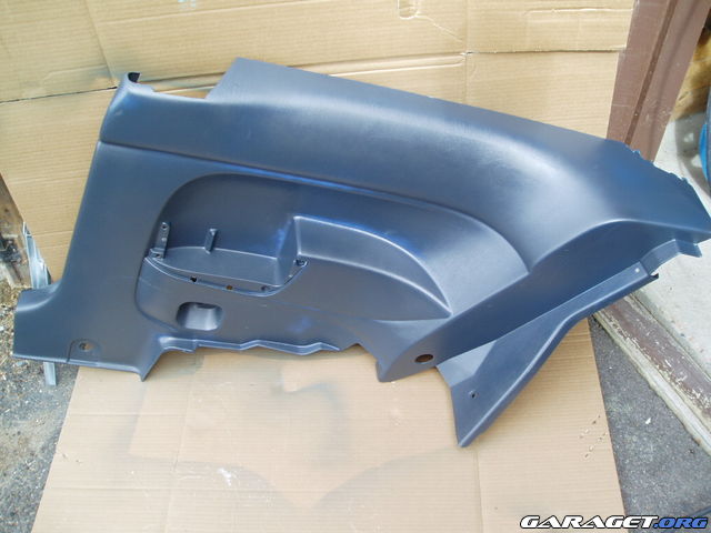

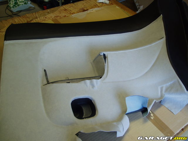

Idag ansåg jag att det var tillräckligt bra väder för att limma fast tyget på plasten!
Slipade lite lätt plasten och rengjorde den men lite såpa.
https://www1.garaget.org/gallery/archive/25883/339318_blw84m.jpg
Plast väggen med lim påsprutat (blå aktigt)
https://www1.garaget.org/gallery/archive/25883/339320_9i2vcz.jpg'
Limmat tyg. Nu har jag dock lärt mig att det inte behövs så här mycket lim för att det ska funka, betydligt mindre kan användas.

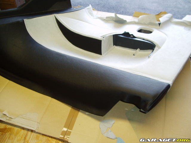

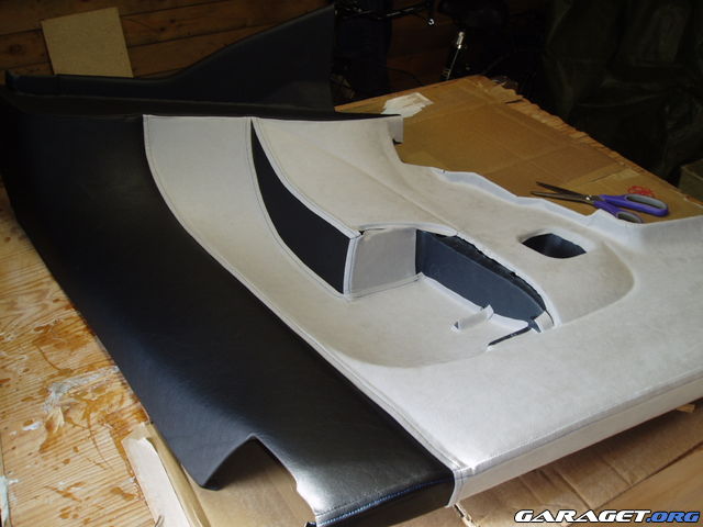

Väldigt kämpigt att få dit tyget som de skulle sitta, av någon anledning så verkade tyget konstant vara för stort över allt. Jag tror det blir så pga att man omedvetet sträcker på tyget för att få det slätt. På bilder är det lite småsaker att limma ännu samt limma fast den runt kanterna.
https://www1.garaget.org/gallery/archive/25883/339325_n3sp0o.jpg
https://www1.garaget.org/gallery/archive/25883/339327_545pxp.jpg

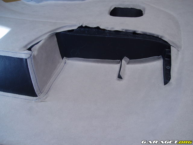

Detta område ska det läggas till tyg i efterhand. Den hära böjen var det enda stället jag fick en liten bubbla i tyget, var svinsvårt att få det bra, fick böka extremt länge bara för att få det så hära sad Den fina är att det  inte kommer synas så mycket sen när allt är klart. Det ska monteras på en liten "vägg" så det blir som ett fack och det kommer dölja vecket bra.
https://www1.garaget.org/gallery/archive/25883/339330_ro11hk.jpg
Klart för idag smile

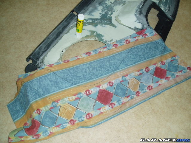

Har bara gjort lite granna idag och dessutom kom på en grej som gjorde att mall arbetet gick enormt mycket snabbare.
Grejen jag kom på var att använda vanligt skollimstifft. Det gick skitfort att applicera limmet och smeta ut tyget, ingen lukt/ångor, blixtsnabb rengöring av hatthyllan med vatten efter mallarna var klara.

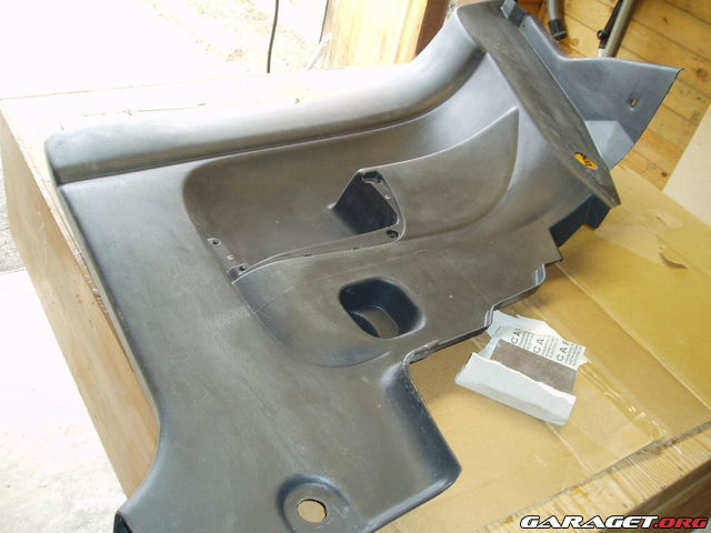

https://www1.garaget.org/gallery/archive/25883/339918_ybugks.jpg
Jag blev tvungen att göra hatthyll mallarna före jag klipte ut sista läder bitarna för sido väggen eftersom jag hade så lite läder kvar, viktigt att ta vara på det så jag kan fortsätta med hatthyllan direkt efteråt utan att beställa nytt läder.

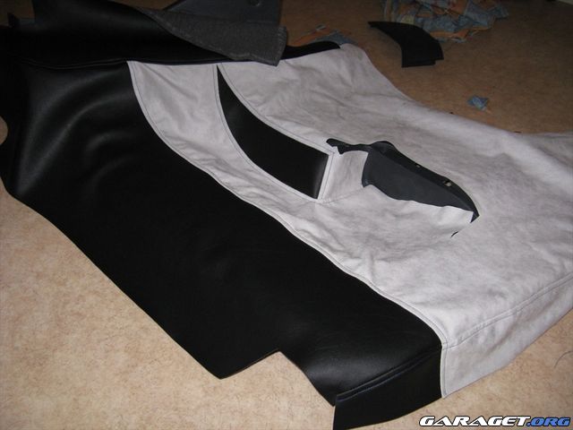

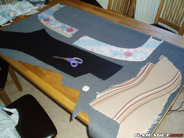

Liten update då.
Idag så har jag hunnit med en hel del faktiskt. Jag har klipt ut samtliga former till den andra väggen samt sytt ihop alla bitar utom två. de två resterade bitarna kommer mest troligen sys på efter detta meddelande är skrivet och sen är det bara att limma dit tyget MEN det kommer först ske om två veckor eftersom jag måste jobba en hel del. På denna sida har jag gjort vissa ändringar på vissa tygbitar så at monteringen kommer underlättas en hel del. Mitt största problem jag hade var att vissa tygbitar helt enkelt var för sora och vela vecka sig vid limmningen,  förhoppningsvis är det åtgärdat.
Så här ser det ut just nu.
https://www1.garaget.org/gallery/archive/25883/341609_mua6th.jpg
Edit:
Så där ja då var allt ihopsytt och det är bar att limma dit tyget som är kvar att göra (+ små justeringar efter det är torrt)
