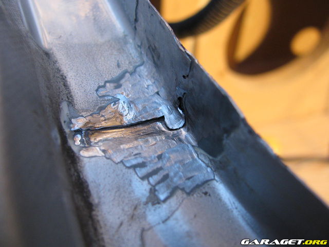

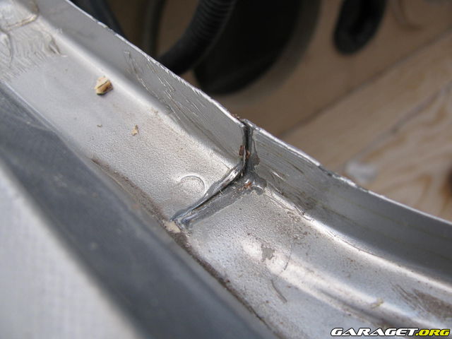

Idag blev det inga framsteg för att jag upptäckte att en plåtskarv hade börjat läcka. Jag har försökt passa in bitarna och det har varit rätt tight. Den vanliga punktsvetsningen från fabriken var helt enkelt bra nog eftersom den tillät skarven böja på sig.
https://www1.garaget.org/gallery/archive/25883/487913_vb4j9y.jpg
Lösningen var relativt lätt. Jag lånade en svets och drog dit några punkter och slipade.
https://www1.garaget.org/gallery/archive/25883/487917_8chfjm.jpg

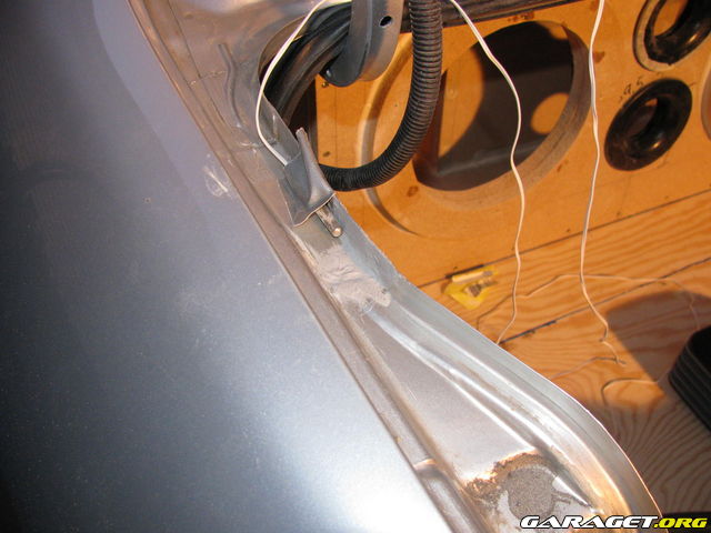

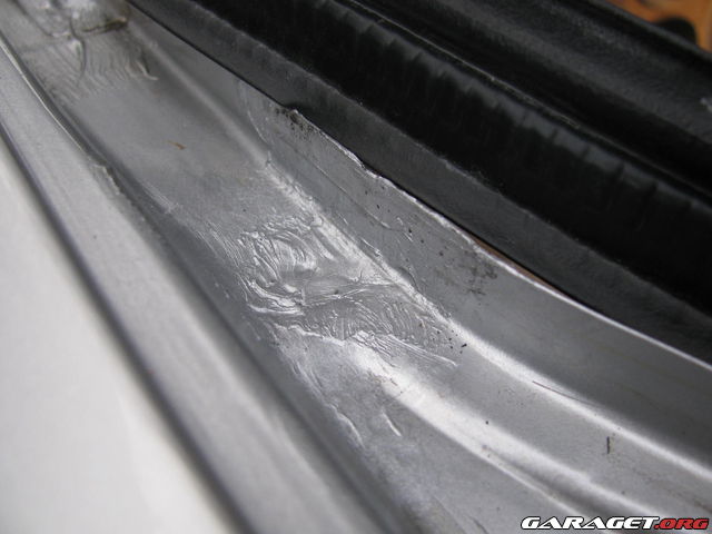

Nu var det bara att kleta på lite karossgegga. Eftersom det blir minusgradet på natten blev jag tvungen att stressa på detta och lät en kupevärmare ligga och elda på i 4 timmar. Fogen hade kring 25-40 grader.
https://www1.garaget.org/gallery/archive/25883/487920_020g1o.jpg
Senare när jag kom tillbaka så till min förvåning var det helt tort, på förpackningen stog det 24 timmar innan den var övermålningsbar men antar att det bara var att ignorera det nu då tongue Slängde på lite färg och upprepade proceduren fast färgen torkade på drygt en halvtimme.
Den andra sidan av bagaget har samma problem men eftersom det inte läker där just nu så ska jag ignorera problemet och fokusera på glasfiberbygget.
Problemen är inte helt över, jag misstänker att det läker in någon annan stans där på samma sida, blir att vänta och se vad som händer.

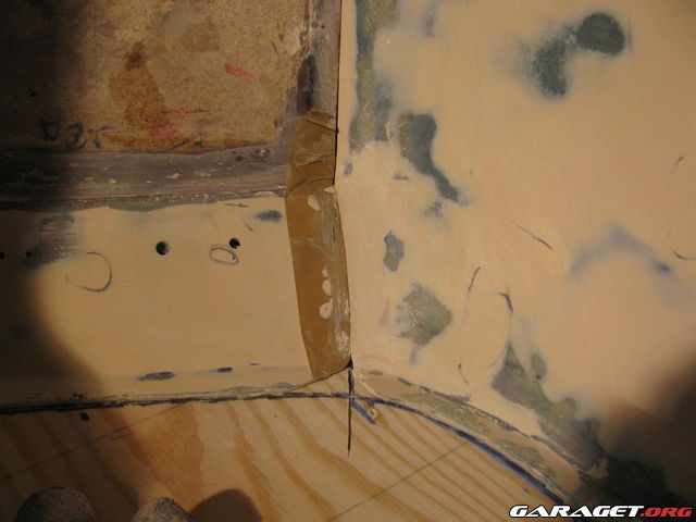

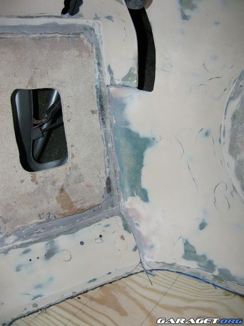

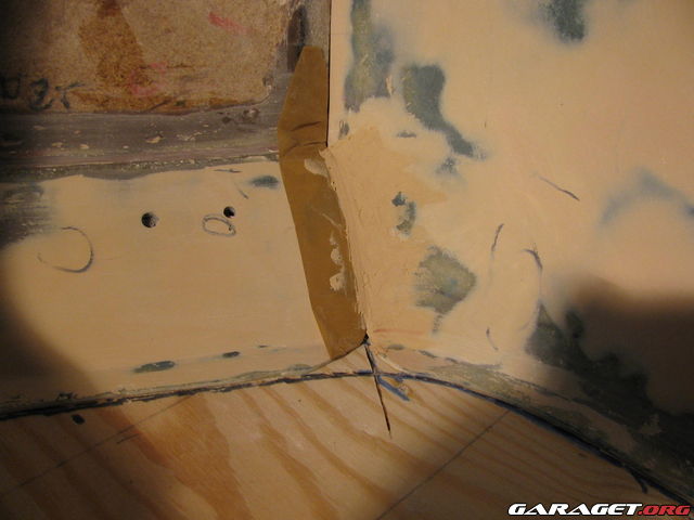

Eftersom jag nu hade svetsat plåten så var den inte längre flexibel och därmed gick inte sidobiten att få dit igen sad Jag fick ändra en hel del innan biten äntligen gick på plats med denna gången hade sprickan mellan bitarna så klart ändrat så jag fick göra om allt igen. Gjrode samma sak på andra sidan också.
Tejpat och spacklat
https://www1.garaget.org/gallery/archive/25883/488149_wo3g3f.jpg
slipade på plats för bästa passform.
https://www1.garaget.org/gallery/archive/25883/488157_ajlmsm.jpg
Nu är passformen i princip klar, bara några småsaker att fixa.
Vad ärnu då kvar ? jo ytfinish, lite spackling och slipning. Uppborning av kabelhål samt skruvhål för högtalare och slutsteg. Slipgrund. lackering. vinkling av basrör. Montering.
