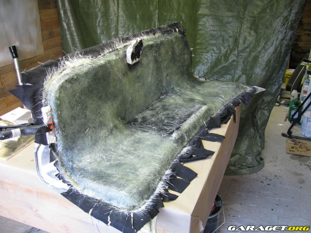

Update:
Har plastat dit lite glasfiber runt om kanterna nu. Innan jag plastade så slipar jag alltid ytan lite med 50s sandpapper, detta för att få bort diverse småknölar och glasfiberstrån som sticker upp. Dessa små strån och bulor kan orsaka bubblor när man plastar nästa lager. Tar man bort problemen när dom är små så tjänar man extremt med tid och arbete. Att plasta kanterna där klämmorna satt var mycket enklare än jag trott. Jag behövde inte använda klämmorna sen när det väl var plastat.

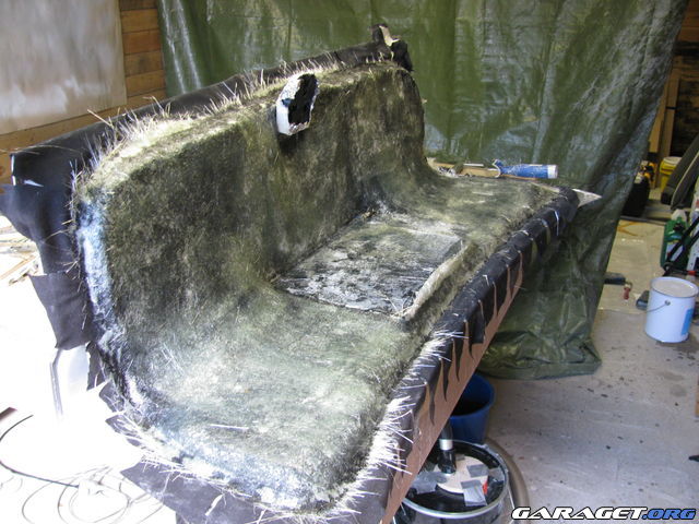

Så där ja, nu tror jag att jag är klar med plastningen.
https://www1.garaget.org/gallery/archive/25883/693498_vhapo9.jpg
Nästa steg blir att demontera och kapa kanterna så som den ska se ut. Efter det blir det att slipa och spackla. Måste även planera hur jag ska göra med kabeldragningen. Just nu är det mellan 2-6 lager, men i genomsnitt 4-5 lager glasfiber.

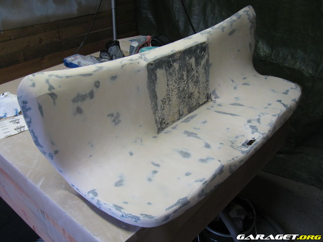

Idag blir det bilder.
Som sagt, jag fixade och donade med kanterna för att få dem att se så bra ut som möjligt, men vill som att det ska vara rakt och fint och sluta på rätt ställe. Det arbetet fortsatte även idag en liten stund.
Fixar de sista på ganterna och började gegga på lite glasfiberspackel över hela biten. Jag sätter alltid numera glasiberspackel 1-2 lager innan jag kletar på vanligt spackel. Detta för att köra biten lite extra styv samt fixa ett bättre underrede till det andra spacklet, mindre knölar etc.
https://www1.garaget.org/gallery/archive/25883/694585_llero6.jpg
Glasfiberspacklet är slipat och redo för vanligt spackel.
https://www1.garaget.org/gallery/archive/25883/694593_862inw.jpg
Minns ni hon med cirkelsågen? SHES BACK!!! RUN!
https://www1.garaget.org/gallery/archive/25883/694600_q17c12.jpg
Okej från och med nu kommer det vara väldigt lika bilder så vi skippar dom som är snarlika wink Vanligt spackel 2-3 gånger ditsatt samt slipat mellan varven.
https://www1.garaget.org/gallery/archive/25883/694605_4s7ly6.jpg
Och så här ser den ut just nu.
https://www1.garaget.org/gallery/archive/25883/694606_2fehvn.jpg
Nu så återstår det jobbiga nötandet av att få ett så bar yta som möjligt, med andra ord en massa spacklanden på små stället samt slipande för att få det bra, he we come 240's sand papper!

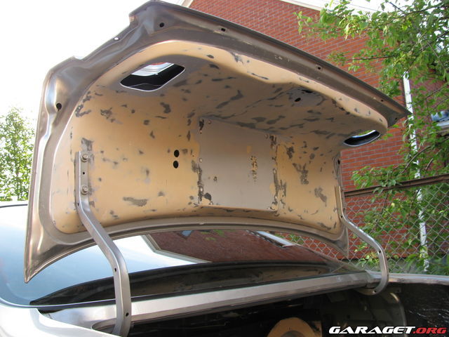

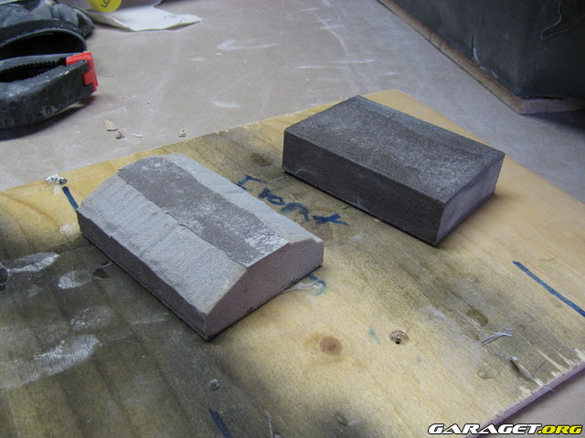

Är bara hemma nu för att hämta ett slutsteg så jag kan planera ut hålen och se att den verkligen passar efter mina beräkningar. Passar på att lägga upp lite bilder och beskrivningar.
Fattar inte varför jag inte gjort en sådan här kloss förut, det var ju bara några snabba snipp snipp med saxen som behövdes smile Perfekt att använda i svackor!
https://www1.garaget.org/gallery/archive/25883/695962_3sfchl.jpg
Området kring låsanordningen som måste fixas till.
https://www1.garaget.org/gallery/archive/25883/695963_b8kfdb.jpg
Borde vara rent ut sagt olagligt att inte använda skyddsglasögon när man kapar med dremmel. Skivan gick sönder och splittret fastnade i taket. För visso är taket av papper men det är ett tjockt papper som man brukar ha på golven när man renoverar. Så använd skyddsglasögon pojkar och flickor smile

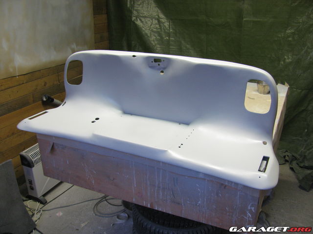

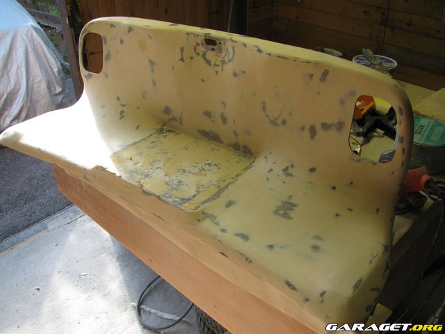

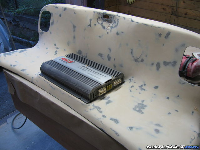

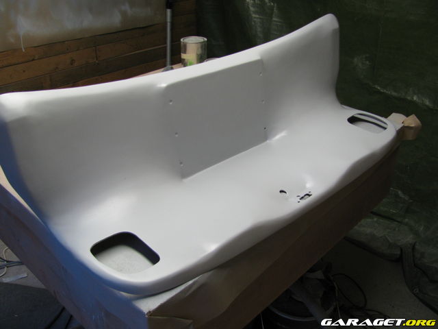

Drar väll en update igen då.
Testar ifall steget går bra in på plats.
https://www1.garaget.org/gallery/archive/25883/696422_7ek3fp.jpg
1DL slipgrund påsprayat.
https://www1.garaget.org/gallery/archive/25883/696426_jjxgdo.jpg
Nu blir det att försöka hitta skavanker och rätta till dem. Borra upp några monteringshål samt hål för kablar och vajrar. Sen så blir det slipning med 400s våtslip följt av ett till lager slipgrund. När det väl är tort så blir det slipning med 400s sandpapper och sen lackning. Skulle tippa på ca 1 dags arbete för att göra alla de där punkterna.

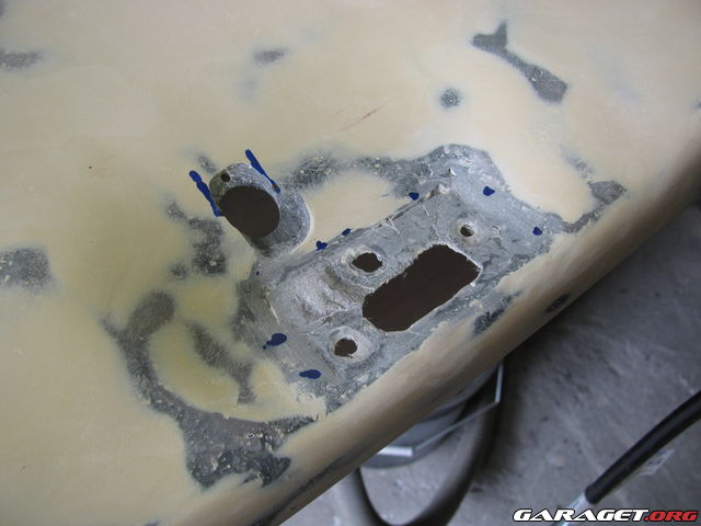

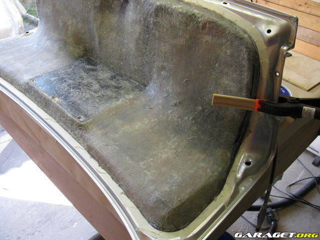

Ja ha, vi kör väll en update idag då.
Det blev lite mer jobb än jag tänkte igår. När jag väl började slipa upp slipgrunden ja van änder då? Jo små små bubbler i glasfibern kommer fram och bildar små hål. Jag spacklar och slipar och det kommer fram nya hål, höll på att bli enormt tokigt i garaget, så less på slipa och spackla. Droppen var när slipmaskinen pajjar, nånå, efter att stått och fixat hela gårdagen med små skithål så var det ungefär 3 timmar utan även denna dag som behövdes till exakt samma skitsak. När äntligen den delen var klar var det dax för att börja kapa upp hål och planera kabeldragning. Jag satt dit steget och mätte ut vart hålen skulle bli. Mina planer är att sätta gummigenomföringar där kablarna går igenom glasfiber just intill slutsteget.
Testade att montera luckan och den nya glasfiber biten och dessutom försöka stänga skiten, tror ni det gick bra? Jo då men det såg ut som skit. jag satta glasfibern mellan gånggärnen samt luckan och det förvrängde kraftigt positionen av luckan när den stängdes.

Syns inte så tydligt men jag har kapat bort glasfibern mellan plåtluckan och gånggärnen. Jag har dessutom testmonterat låsanordningen för att se så den funkade som tänkt och de gjorde den. Vad jag dock blev fundersam över var att luckan fortfarande passade skit, inte lika illa men fortfarande dåligt. Blir väll att försöka komma på en lösning på det sen, huvudsaken är att glasfibret inte har någon inverkan samt att luckan går att stänga.
