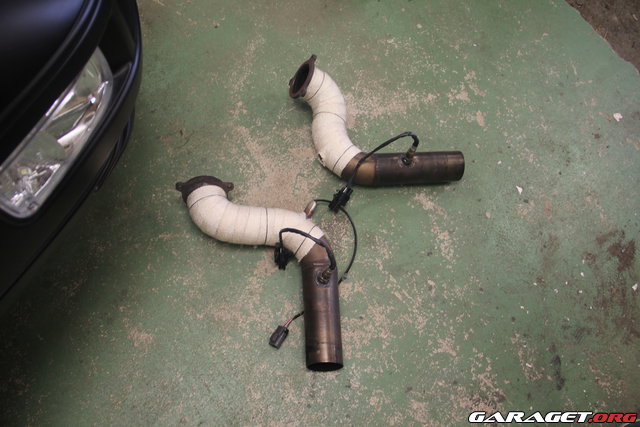

Har monterat på 2 st. AEM bredbandslambdor nu, funkar fint som fisken:) fett gåt hon iaf:)

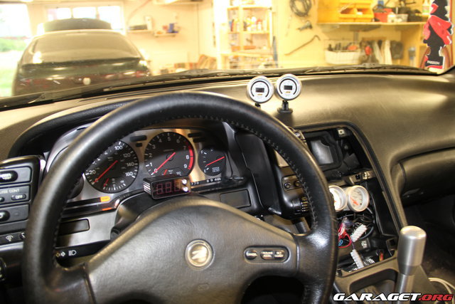

Placeringen av mätarna blev finfin, har även fått i en Gizzmo MS-IBC laddtrycksstyrning, upp på lite högre ladd, 1.3 landar jag på nu:)

Är det inte lite för närma turbona att sätta bb-lamda där? Ska väl vara 1/2 meter ell så ifrån turbon...
Ska man vara riktigt petig så rekommenderar AEM minst 90 cm från turbon.

WilYawn skrev:
mm då håller det lite längre, men minst 40cm från avgashuset bör man minst ligga
Skyssis skrev:
Varför ha 2 st bredbandslambdor? :S
är v6:a så 1 bb till varje cylinder bank
Ja det är väl på gränsen kanske, märkte jag i efterhand, men det är nog ingen större fara;) AEM rekomenderar väl ungefär 45cm från turbon och runt 90 vid extrema avgastemperaturer tror jag.
Dom mäter fint iaf, sen kanske dom inte håller tills dess att bilen är redo att skrotas om hur många år det nu blir, men då får det väl bli nya sonder:)
Precis som Supraturbo skrev så är det för att hålla koll på båda cylinderbankarna:)

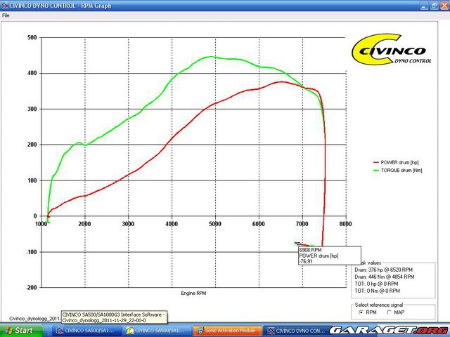

Bilen står i Härryda hos Civinco och får sig ett nytt sprut:)
SA3000 blir det, ett stand alone sprut med massa fina funktioner:)
Peter som gör jobbet har haft lite problem med trigger signaler osv.
Men idag fick jag ett mail med första effektkurvan:)
Sjukt vad mycket en mappning gör, och va dåligt optimerat chippet som satt i innan var!
376hk och 446Nm på hjulen vid 0.85 bar!!
https://www1.garaget.org/gallery/images/104/103334/103334-e3175a3b105bc78483be724c6d090ea4.jpg
Till skillnad från föregående effektkurva, 388hk och 498Nm på ca 1.2 bars ladd
https://www1.garaget.org/archive/104/103334/230497/230497-2436551.jpg
Fanns visst fortf lite problem med trigger signal, men snart kommer det nog nya högre siffror:)
